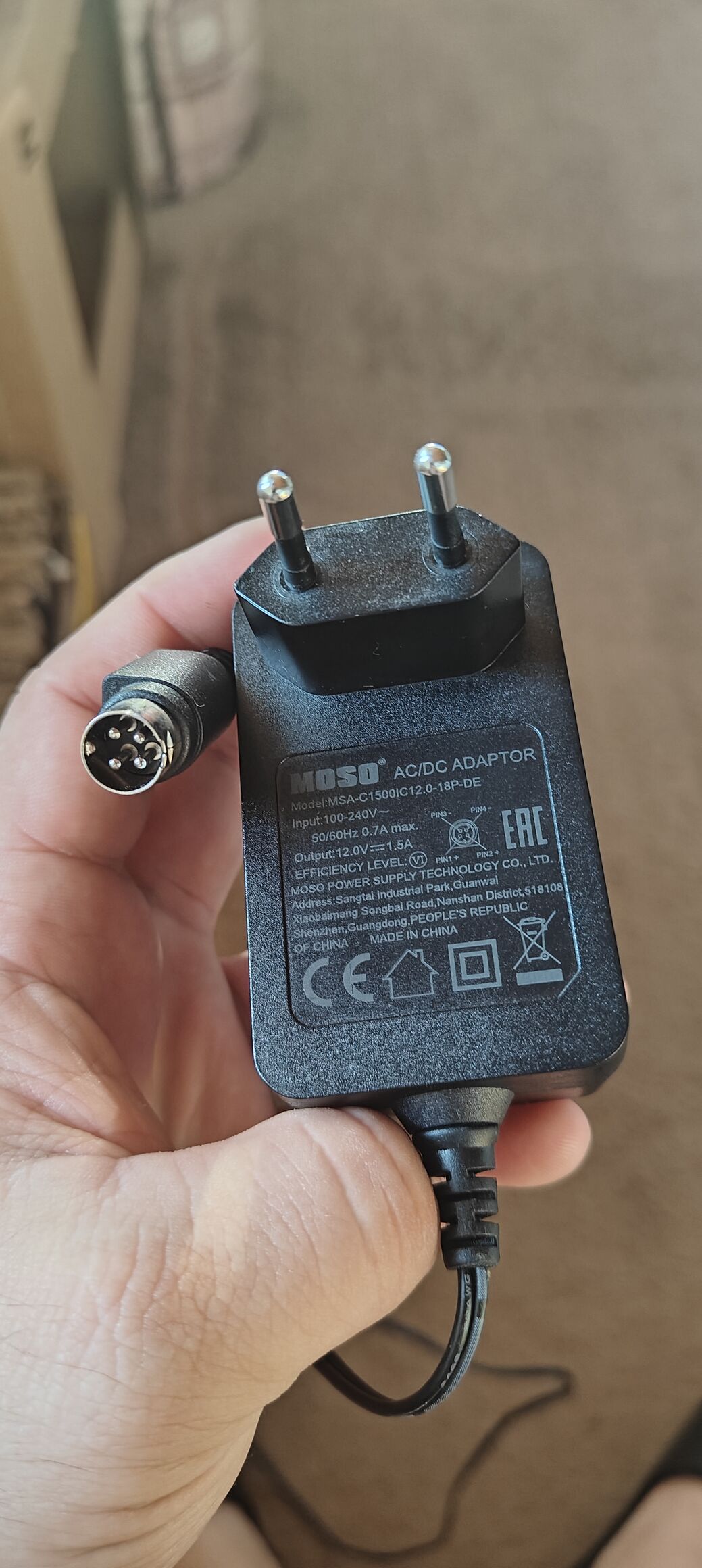

Sziasztok. Ez egy kamerarendszer felvevőjének az adaptere. A szagát nem adja át a kép. [kép]
Többszöri több órás Áramszünet után szünetmentes után foglalt helyet. Miután visszajött a 230 a szünetmentes nem kapcsolt fel (hiba hangot adott). Manuálisan kapcsoltam fel az erre dedikált gombbal. Ekkor olyat durrant, h éreztem a szelét. A kondi tartalma is szivárgott a ház illesztése körül . Minőségi adapter van itthon, a csatlakozó átalakító meg úton van. A régit nem vághatom le, mert ebből lehet h MVM felé kártérítés lesz ha az élesztéskor kiderül, h a felvevő is elment szrni (olyan 130.000ft akkor a kár). Mitől mehetett tönkre? Gondoltam arra, hogy a szünetmentes (BE-700GR felújított új akkus) nem színuszos jele is közre játszott bennne, de évek óta minden jó volt, többször órákat kellett tápról mennie. Vélemény? -

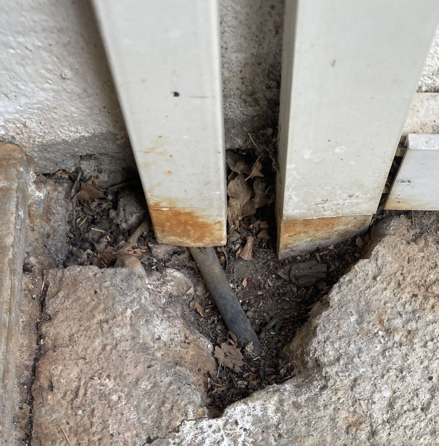

Javítandó rész: [kép]
Jobban ki kell majd tisztítanom, most csak nagyjából kisöpörtem, hogy látszódjon a terület.
Már régebb óta ilyen, gondoltam feltölteném valamivel, hogy kicsit esztétikusabb legyen. Ezt nem én szereltem, még nem volt meg a szakmám akkoriban(Elég gány munkának tűnik ebben a formában, mivel nincs normális csövezés, ha lejavítom az a baj, ha nem, akkor meg ki van téve külső hatásoknak a kábel).
Féltető határán van.
3 másik helyen terveztem javítani a kertben, nehogy télen szétfagyjon a beton(azok fedetlen területen vannak), emiatt javítanám ezt a korábbi kivésést is.
Végülis 1 gumikábel látszódik.
Ezt a kaucsuk ragasztót azért gondoltam, mert van belőle maradék, viszont lehet célszerűbb lenne kinyomópisztolyos betonjavítót vásárolnom. Leírás szerint jól tapad a betonhoz, múltkor annyira nem akart tapadni, pedig tiszta felületen próbáltam, lehet elkezdett kötni a tubusban. -

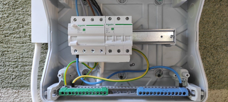

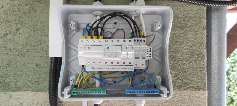

Sziasztok! Autótöltő kiépítéssel kapcsolatban volna kérdésem. A túlfeszültség levezetőt az ÁVK-val párhuzamosan vagy az ÁVK-bolól kijövő ágra kössem be?
