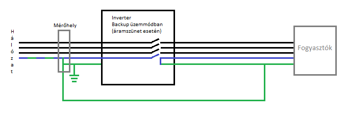

fgabor87 #12559 üzenetére
A laikusok számára az is nehéz, hogy amikor belecsöppensz, nem az utolsó 50 oldalt kell csak átnyálazni, hanem az előtte lévő 500 oldalból is ki kell keresni a Neked lényeges dolgat.
Ez az egész téma ott kezdődik hogy egyenpotenciálra hozás, de ez csak a jéghegy csúcsa valójában.
Sima lakás villanyszerelésben dolgozók is mást értenek "relé" alatt, mint egy elektronikai műszerész. Ez utóbbi sokkal több féle feladatot meg tud oldani "relékkel" mint aki csak pár feladat típust tanult meg kezelni. De ez csak egy példa a villamosság szerteágazásáról.Az hogy az EPH-t átolvasod, attól még sok egyéb villamossági fejezetet is el kell olvasni hogy megértsd a pontos működést.
Amikor inverterről üzemelsz, akkor az elmenő oldalon az inverterről induló fázishoz inverterről induló nulla vezetékezésnek kell lennie.
Lehet ez egy központi átkapcsoló rendszer, amin minden keresztül megy, de akkor mindennek keresztül kell mennie.De a védőföld még külön történet...
4D4M
fgabor87 #12560 üzenetére
miért nem lehet közös pontja az inverter grid N és backup N pontjának
Azért, mert szigorúan tilos a szétválasztás után újra összekötni a PE és N vezetőket. Tehát össze kell őket kötni, de ezt kizárólag 1 ponton szabad csak megtenni, ami TN-C-S rendszerben általában a mérőnél van, ahol a szolgáltatói potenciálrögzítő földelést is kötjük.Tulajdonképpen miért kell két teljesen külön N gyűjtősín a backup és a grid körnek
Ezt meg már én nem tudom hogy érted. Milyen N gyűjtősín van duplikálva? -
fgabor87
Nagyjából igen, a fennakadásom, pontosabban a nemértésem oka, hogy bent a házban miért nem lehet közös pontja az inverter grid N és backup N pontjának. Tulajdonképpen miért kell két teljesen külön N gyűjtősín a backup és a grid körnek, amikor azok gyakorlatilag pár méterrel arrébb, a villanyóránál össze vannak kötve.
Azaz nem tudok olyan állapotot előidézni, amikor a lakáselosztó két külön, független N sínje között szakadást mérek. Ugyan így, a külön fázis körök számomra értelmezhetőek, hiszen a grid fázisa és a backup ág fázisa között áramszünet esetén szakadást fogok mérni, de normál üzemben zárlatot. -
fgabor87
Valószínűleg azért kérdeztem meg megint, mert nem értettem a válaszod.
Mivel szerintem kiderült, hogy nem ez a szakmám, így a pen relé fogalmával nem tudok mit kezdeni, ettől nem fogom megérteni, hogyan működik, pedig nagyon szeretném. Főleg azért, mert erre a szóösszetételre a google sem hoz fel semmit. A nevéből csak arra tudok következtetni, hogy a pen relé egy olyan relé, ami a védőföldet és az N vezetőt tudja össze-szét kapcsolni. Ilyen relé van az inverterben, ott van a rajzomon (csak nem jelöltem külön, hogy az egy relé), és mivel épp áramszünetet ábrázol a rajz, zárt állapotban van, tehát összeköti a PE és N vezetékeket. Ha nincs áramszünet, akkor megszakítja ezt az összeköttetést, és az N vezetőt a hálózati N-re köti.
4D4M
fgabor87 #12556 üzenetére
Erre azt mondta a szakember, hogy az inverter backup üzemmód esetén NEM KAPCSOLÓDHAT a hálózathoz nulla vezetőjével sem
A szakember vélelmezem, hogy azt szerette volna közölni, hogy az N.be /hálózat felüli/ csatlakozási pont leválasztásra kerül backup üzemmódban. Ami valóban megállja a helyét.Ezen kívül – ha jól értem – azon akadtál fenn, hogy a PEN mérőóránál lévő szétválasztási pontjában a PE és az N össze vannak kötve, ami azt jelenti számodra, hogy
az inverter kapcsolatba került a hálózat Nulla vezetőjével
. Szigorúan véve ez igaz, de ez a történet szempontjából lényegtelen körülmény. A lényeges ebben az, hogy az inverter a földelés révén meghatározott potenciálra kerül és ezáltal a FI-relé megőrzi a működőképességét. Ha földeletlenül lebegne az inverter potenciálja, akkor nem tudna kialakulni a föld felé a megszólaláshoz szükséges hibaáram.Egyébiránt a földön keresztül minden oszlopnál és a trafónál kapcsolatba kerülsz a hálózat PEN vezetőjével. Így már nem is hangzik olyan félelmetesnek, ugye? (:
fgabor87
Én nem vitatkozni akarok a szakemberekkel, veletek sem, csak egyszerűen megérteni. Főleg azért, mert az inverter telepítési útmutatója és a szakemberek álláspontja eltér egymástól.
Első körben azt nem értem, minek a külön nulla kör, ha az inverter először leválasztja a nulla kört a hálózatról, majd a védőföld vezetékkel kvázi ismét rákapcsolódik a hálózat 0 vezetékére. Erre azt mondta a szakember, hogy az inverter backup üzemmód esetén NEM KAPCSOLÓDHAT a hálózathoz nulla vezetőjével sem. Én meg azt látom, hogy márpedig ez kapcsolódni fog, akárhányszor is mondja el nekem. -

Sziasztok, egy kis segítséget szeretnék kérni, mert megőrülök, hogy nem értek valamit.
Telepíteni fognak egy visszatáplálós invertert, aminek van backup üzemmódja. Ugye áramszünet esetén leválik a hálózatról, és kvázi szigetüzemben látja el a házat. A telepítő cég, és az inverter hivatalos magyarországi forgalmazója szerint is az inverter backup ágán a fázisnak (ez teljesen oké) és a nullának is különálló hálózatnak kell lennie, az nem kapcsolódhat az elektromos hálózathoz. Mondom, a fázis oké, két külön kört kell kialakítani a lakásban. De a nulla? Ez nem fér a fejembe. Ezt nem lehetséges megcsinálni véleményem szerint. Hiába csinálok én a lakásomban külön kört a nullának is, az inverter backup módban a védett kör nulláját átkapcsolja egy relével a védőföldre, a védőföld pedig a villanyóránál össze van kötve a hálózat nullájával. Készítettem erről egy egyszerű ábrát. Mivel mindenki azt mondja, hogy ugyan úgy külön nulla kör kell, mint ahogy fázis, nem értem, hogy mit nem értek.

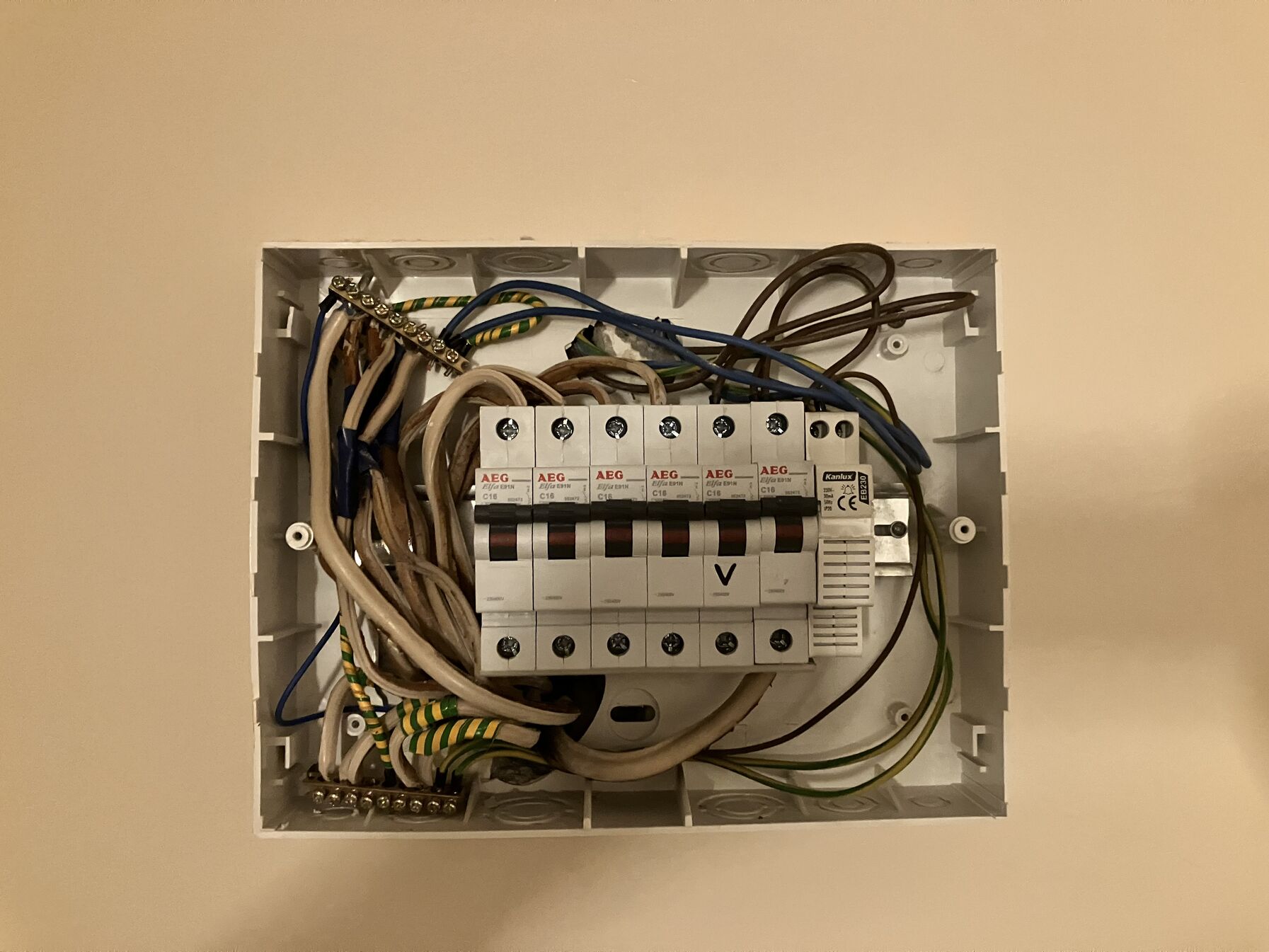

Föld nem jön be, csak fázis és nulla. Ilyen szépen néz ki az elosztó. [kép]
Persze nem erre fogom rákötni a konyha gépeket és a klímát. Azokhoz vezetek be új köröket. A konyhába 3 kört gondoltam 2.5 réz vezetékekkel: 1. sütő, 2. mosogatógép és elszívó, 3. hűtő és konmektorok a pult fölött. -

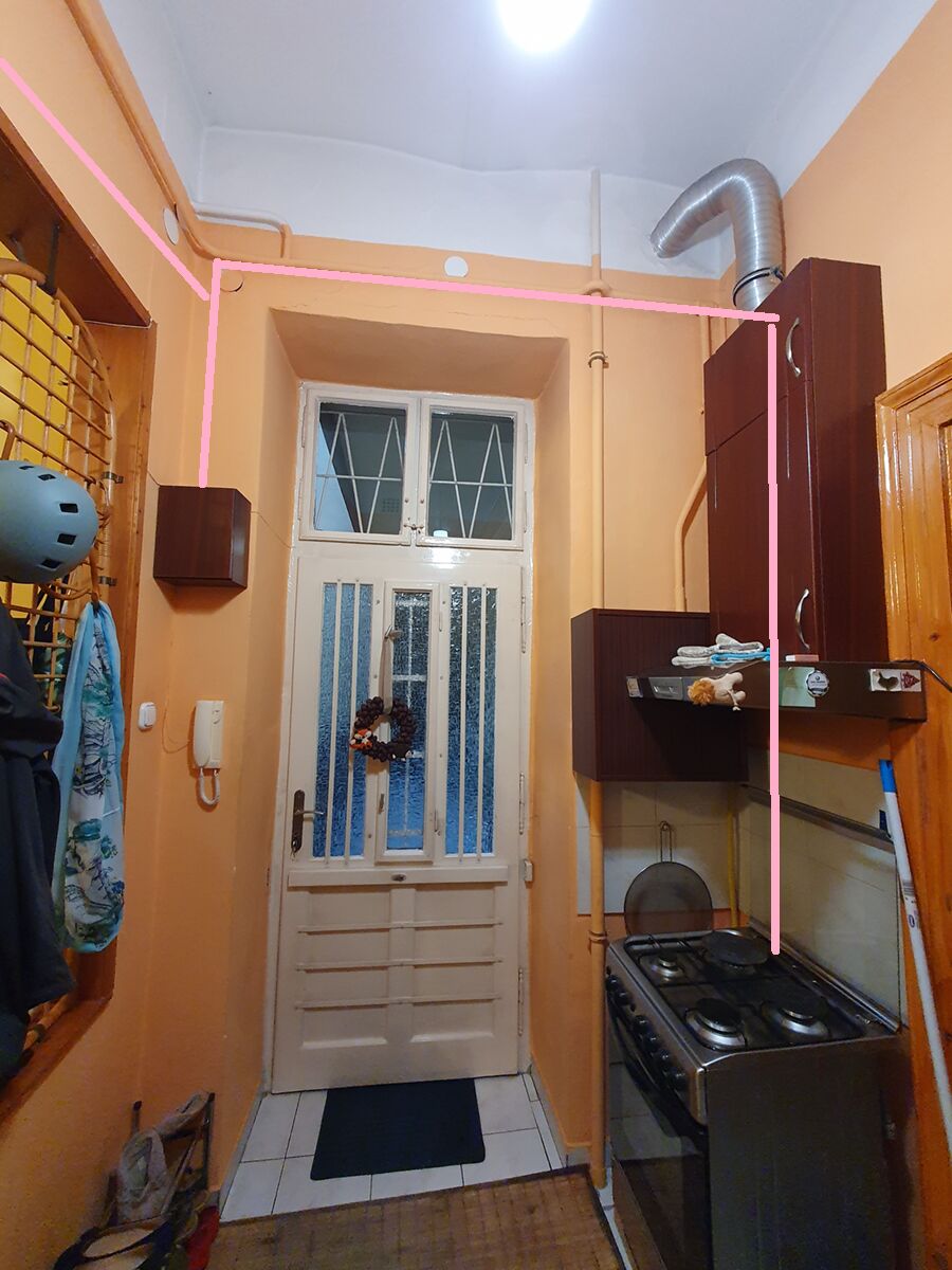

Egy fotó és néhány leírt elképzelés alapján nem lehet árbecslést csinálni. A helyszinen derül ki, hogy ténylegesen mi is a feladat.
Az elektromos hálózat felújítására a lakás alapterületétől és egyéb adottságoktól függően 10 és 25 ezer ft/nm közti összeget kell rászánni.
A gázcső mögött nem fog elmenni a horonymaró,de kábelcsatornát el lehet húzni ott is.

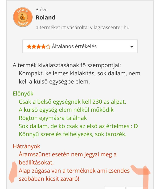

Nem tudom volt e már téma a vezetéknélküli csengő.
Van egy vezetéknélküli csengőm ami új kora óta kicsit zúg a hangszórója, most már egyre hangosabb és zavaró. Mit tudok vele kezdeni? Azt olvastam más csengők is zúgnak, veszek másik hasonlót előrébb nem leszek.
Ez egy olyan csengő amibe a kültéribe nincs elem, a beltéri meg folyamatosan a 230V van dugva. -
