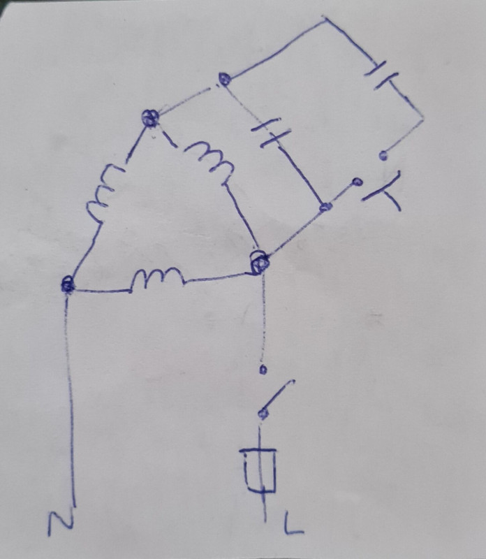

FBLLMAG #15709 üzenetére
Így a legegyszerűbb. 3x a lapkák bent maradnak 3 szög bekötés formályában. A fázis (L) megy az egyikre, nulla (N) a másikra és a harmadikra megy a kondenzátor egyik oldala. A forgásirányt meg úgy választod meg, hogy a kondenzátor másik végét a fázisra (L) vagy a nullára (N) kötöd.
Lehet persze máshogy is bekötni.
A rajzon a megnevezéseket ne figyeld. (U, V, W -nek kéne lennie)
FBLLMAG
Lehet, hogy ezen a rajzon egyértelműbb.
Lényegében párhuzamosan vannak kötve indításkor. Az indító kondi meg le lesz választva amikor már felfutott a motor fordulatszáma.
230 V - 91 uF
220 V - 99 uFPárhuzamosan kötve a kondikat összeadódnak a kapacitások.
CsodaPOK
FBLLMAG #15704 üzenetére
Igen-igen, az indítókondi egy nyomógombon keresztül fog menni.
Ha jól vettem ki a hozzászólásokból, akkor olyan 150uF-os indító és 75uF-os üzemi kondi kell hozzá.Ezt a motort még réges-régen nagypapám szerezte és épített belőle körfűrészt háztáji felhasználásra. Nyilván egy mai munkavédelmist mentővel vinnének el, ha meglátná, de hát akkoriban azzal főztek, ami épp volt. De a mai napig teszi a dolgát, Papa a tervezett avulást kifelejtette belőle
