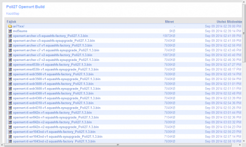

poli27
Csináltam (frissítettem) a Barrier Baker RC3 ból egy alap openwrt-t.Csak a legszükségesebb dolgok vannak benne pl vargalex formázó,vargalex alap tűzfalszabályai,ddns,samba,vpn, kb ennyi.
A repoból elérhetőek csomagok, amivel kilehet egészíteni exroottal a dolgokat,próbáljátok kiHa valakinek kimaradt valami vagy kellene még hozzá fordítani valamit szóljon nyugodtan!
Mindenki saját felelősségre próbálgassa, én egy wdr 4300 on teszteltem azon megy hibátlanul, a formázó is hibátlan rajta megcsinálja az exrootot is,a wifi is hibátlanul elindul, és amit észrevettem sokkal gyorsabban menti a beállításokat! -

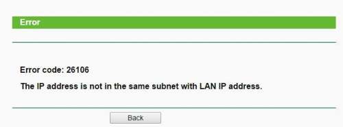

Thomas16
Hi!
Kívülről szeretném elérni a NAS-omat ezen a routeren keresztül.
Hogyan tudom a port forwardingot beállítani?A Forwarding->Virtual Servers pont alatt próbáltam, de ezt írja ki:
"Error code: 26106
The IP address is not in the same subnet with LAN IP address."Köszi!
