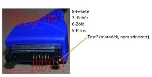

n_atsi
1043ND v2.1-hez csinálnék kábelt. (Soros port-hoz)
Olvasgattam a leírásokat, de laikusként nem merek belefogni, vagy inkább befejezni
Nekem...
Nokia Type CA-53
108882634650
Made in china...kábelem van.
Szétvágtam.
Fekete, fehér, zöld és piros színű kábelek vannak benne.
A négy szín sorrendjét szeretném megkérdezni....ezt méricskéltem ki:
...a képet csak másoltam, természetesen ez nem a CA-53-hoz tartozik, de szemléltetésnek talán megfelel.
Én a 4-es érintkezőhöz nem találtam kábelt ami oda csatlakozna.
Nem tudom, hogy a router-be milyen sorrendben kössem be a kábeleket.
A kábel (CA-53) egyáltalán alkalmas rá?Segítségeteket köszönöm.
