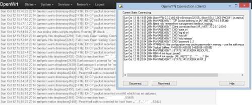

zsohun
Sziasztok. Openvpn szervert szeretnék a 1043nd v2-re a legújabb Barrier Breaker 14.07 rc3 van fennt. Valakinek esetleg van ötlete hol van olyan leírás ami pontosan leírja, melyik csomagok kellenek.
Vagy esetleg valakinek van ötlete kit bérelhetnék fel eme csodás vpn beállítására. Távolról hiányos tudás kíséretében többször legyaláztam már a routerem. Az idegeim nem bírják tovább. Fogy a hely is és egyre jobban keverednek a beállítások. Valaki már csinált ilyet? ezen a Firmwarén?
Kérlek, lelkes, tudással rendelkező programozó, szánj meg egy vpn tunnellel
Nem vagyok pornóhuszár, külföldről szeretnék elérni egy zyxel 310-est. és az otthoni gépem több eszközről. -
