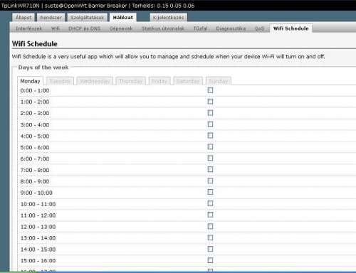

zolnagy
Most már tényleg mindegy.
De nem értem mit nem értesz.
Akkor kicsit lassabban.
A gyáriban ugye nincs időzített wifi kikapcsolás.
Ezért raktam fel az openwrt-t, mert abban meg van.
Nos, működik az időzített kikapcsolás.
Lekapcsolja a wifit pl. este 10-kor.
Nem megy a wifi.
A feleségemnek eszébe jut, hogy a telefonján még szeretne netezni.
Nem tud, mert nincs wifi.
Kézzel vissza akarom kapcsolni a webes beállító felületen.
Nem kapcsolódik vissza, ha megnyomom az "Engedélyezés" gombot.
Újraindítom a routert.
Megy a wifi.
Feleség netezik.Ennyi.

zolnagy
Hát akkor ezt besz@ptam. Most van egy féltéglám...
Lehet ezt gariztatni?Wifischedule-ban állítottam. Ha kézzel akartam volna, akkor jó a gyári is.
Csak azt próbáltam ki, hogy ha ott automatikusan kikapcsol a beállított időpontban, akkor kézzel vissza tudom-e kapcsolni, ha mégis kell a wifi. Nos nem tudtam, ehhez újra kellett indítani a routert.@premierpark, igaz nekem v2 van (volt), de nálam a gyári tökéletes volt erre (csak egy bajom volt, hogy a wifi lekapcsolást nem lehetett automatizálni) Amúgy mi a bajod vele?

zolnagy
zolnagy #53845 üzenetére
Na kipróbáltam az openwrt-t. Hát, részletes.
De a wifi schedule-t be tudtam állítani.
A gond csak az volt, hogy beállítottam, hogy pl. este 10 után kapcsoljon le, akkor kézzel már nem tudtam visszakapcsolni a wifit az "Engedélyezés" gombbal, újra kellett ehhez indítani a firmware-t.Ezért gondoltam kipróbálom a DD-WRT-t, hátha ott ez jobban müxik.
Elkezdtem frissíteni [az összefoglalóban leírt módon] SSH-n keresztül wgettel leszedtem a fwt [innen], majd a leírt paranccsal ment a frissítés.
Kiírta, hogy "Rebooting" már vagy 10 perce és semmi.
Sikerült brickelnem a routert? -

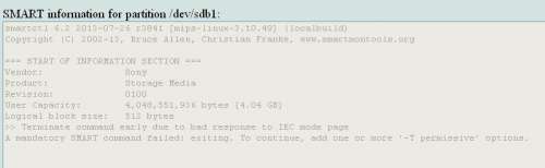

suste
Intruder2k5 #53843 üzenetére
másik téma:
ez a smartmontools-os "-t" kapcsolós teszt pontosan mit csinál?
lehet ezt futtatni mountolt és használat közbeni HDD-n?köszi!

zolnagy
V2 routert használok a legújabb gyári fw-el.
Teljesen megfelel a funkciója, de egy dolog hiányzik, a WIFI időzítés.
Azaz szeretném éjjelre kikapcsolni a wifit automatikusan.
Visszakeresve ez a dd-wrt-re épülő fw-kben benne van (?)Melyik stabil, bevált fw-t ajánlanátok, amiben ez a funkció benne van?
A többi plusz funkciót nem használom, transmissiont se ezen akarok futtatni. -

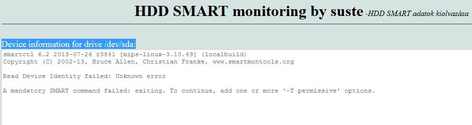

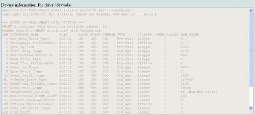

suste
Headless #53830 üzenetére
ezért furcsálom én is mert minthamármás is írta volna itt, hogy simán ment a formázóval az extroot
a frissített fw ebben nem változhatottsajna a smartmontools csomag is kell hozzá (ami szintén benne van a mantésben), az meg 300K...
ha letöltöd a mentést, akkor belenézve mondjuk TC-vel, látod a méreteket....

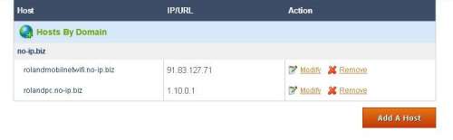

Roland-87
Intruder2k5 #53818 üzenetére
Valószínű de nem kizárt hogy az Invitel variált valamit mert miután beléptem a Hostomhoz egy 10-el kezdődő cím volt rendelve ami emlékeim szerint az Invitel IPV4 átjáró címe ami a modemben megtekinthető. Remélem nem Natolt cím bevezetésén munkálkodik a kedves zöld szolgáltatóm mert bepipulok
Roland-87
Intruder2k5 #53816 üzenetére
Nekem bejelentkezés után angolul egy hibaüzenet jelent meg fehér alapon és ez volt tegnap óta és természetesen nem is működött. Időközben elindult a szolgáltatás végre... Nálam viszont ez elég gyakori jelenség valamiért minden hónapban van ilyen több alkalommal is, sokszor még az oldaluk se tölt be mert már ott valami hibaüzenet fogad.
Roland-87 #53815 üzenetére
Nekem megy a no-ip szolgáltatás, és azon az ominózus M$ balhén kívül nem volt kiesésem, akkor csak 1 nap volt talán... Ezen kívül e-mailben küldi minden éjfélkor, és minden wanup eseménykor a router az aktuális IP címet, uptime-ot, load-ot, stb..., ha valóban baj lenne a no-ip szolgáltatással!
