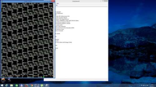

grafot küldtem csak inssider kicsit többet mutat bár ebből is ki lehet hámozni valamit ez a jel forrásához közel lévő terület,hogy tovább mi van az kérdéses ott is mértem ott már több hálózat van de a lényeg,hogy itt a jelforrás előtt is lassú a továbbított jel. -

Intruder2k5 #52857 üzenetére
Most épp nincs az a kliens a közelemben amiről tudnék inssidert használni.
Telefonon van wifi analyser nem interferál a wifim senkiével,másik,hogy a router előtt akkor is többel kellene mennie ha akadna sztemszal teljes káosz olyan csatornán vagyok amin senki sem a közelemben vannak,de ez nem lényeges. Ugyanakkora sebesség mint x méterre ez fura.
Zsolteecah #52856 üzenetére
inSSIDer kép?
