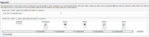

A TL-WR940N-en valószínűleg 2 interface van, így sima switch configgal nem tudod megcsinálni. Csináld azt, hogy a br-lan interface-ba berakod az eth1-et is.

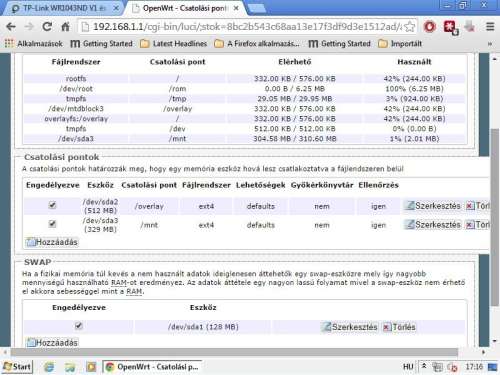

Üdv Mindenkiek.
Egy kis segítséget kérnék. Nem vagyok fejlesztő, csak felhasználó.
Problémám a következő: V1 típusú, eredeti gyári firmware-s routeremhez tegnap csatlakoztattam egy 500GB-os HDD-t.
Sikerült is megtalálnom a médiacenteren (MINIX X7) és elkezdtem nézni rajta egy filmet. Kb. 50 perc után Connection timeout jelent meg a képernyőn és a routert rebootolni kellett. Ezután ment tovább minden, majd kb. újabb 50 perc múlva ismét megtörtént a fenti eset, rebootolás újra ment a dolog.
Van esetleg ötlet, hogyan lehetne javítani ezen az állapoton?
Előre is köszönöm,
üdv, g947 -

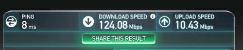

Intruder2k5 #52539 üzenetére
Reset után QoS-től függetlenül ezt mértem. Az ész megáll.
Üdv. core2

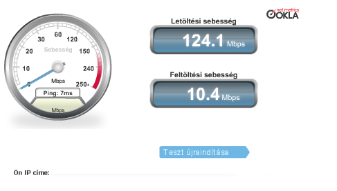

Neil Watts #52538 üzenetére
Igen sajnos elszállnak a beállítások! Persze előtte mentheted is azokat, így ha netán nem segít ez a megoldás sem, akkor még vissza is lehet tölteni!
Router hátulján a reset gombot tartsd nyomva áram alatt 10mp-ig, vagy pedig LuCI-ban menüben is van valahol egy "factory default" beállítási lehetőség, de ennek helyét én pontosan nem tudom megmondani neked, mert más típusú routerem van, és nem használok OpenWrt-t sem!

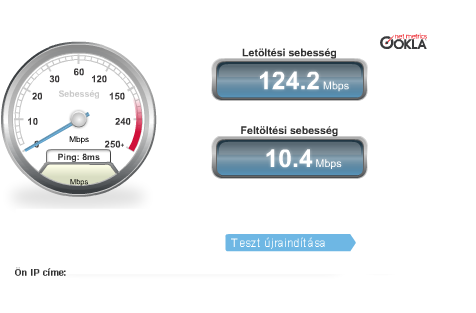

Neil Watts #52534 üzenetére
A routeres mérések reset után történtek?
bozont
Még egy olyan kérdésem lenne, hogy a v2-esnél működik együtt a printserver és usb fájlmegosztás egy usb elosztóval?
Nakérem:
Router nélkül, úgy hogy csak a Ciscoba vagyok bedugva PC1-ről:
GTS Datanet:
KissNet:
UPC Speedtest:
Routerrel PC1-ről (ugyanazzal a kábellel mérve!)
GTS Datanet:
Upc saját:
TP-link mögött lévő gigabites switchen lógó PC-ről mérve (GTS-sel):
Mi következik ebből:
- A Cisco modemem tökéletes.
- A routernek van valami gondja, pedig a QoS-t ki is ütöttem.
- a Gigabites switch is jó, nem fog vissza.Na ilyenkor mit lehet tenni? 1043ND parkolópálya, és bekérjem UPC-től a saját HGW-jüket?
Üdv. core2

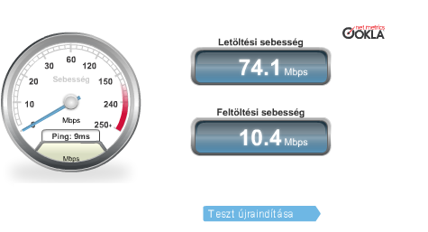

Neil Watts #52530 üzenetére
Hát ez így elég érdekes! Mondjuk mintha lett volna már régebben is hasonló probléma, úgy emlékszem végül ott is csak egy reset segített! Persze akkor sajnos lőttek a beállításoknak is!
De még felmerült bennem, hogy esetleg lehet kábel probléma, és valami miatt 100Mbps-en megy a port! Nem próbáltad cserélni? Mondjuk akkor 94Mbps körül kellene menjen, de ki tudja...

Intruder2k5 #52529 üzenetére
Kivettem a pipát, nyomtam neki egy savet.
Ezt mértem utána. Vagy kell a rendszernek egy restart?
Üdv. core2

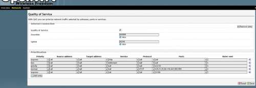

Neil Watts #52528 üzenetére
És ha kikapcsolod a QoS-t, akkor átmegy a 120/10Mbps?
Frissült a fenti.
Üdv. core2

Uraim!
Lenne egy érdekes kérdésem: Adott egy Cisco EPC3212 modem a UPC.től, egy 1043ND v1 osztja a netet, erről leágazik egy tv, egy PC. A router egyik lanjából továbbmegy egy gigabites tp-link switchbe a net amelyen lóg mégegy PC illietve mégegy TV.
A routeren OpenWRT 10.03 van mindenféle hack nélkül. A QoS b van kapcsolva, már kínomban így megemeltem...
Frissítsek FW-t? Már nem tudom mi volt a kiindulási alap, ill honnét szedtem, egy lucival előre összepakolt image volt.
Afranc, a lényeg kimaradf amekkora marha vagyok.
Szóval bejön a net, ha simán a modemből jön a gépbe a net akkor ahogy mérem megvan a ~ 120/10 Mbit amit előfizetek, csak csak routeren jön kb. 80-90 mbit.
Üdv. core2
