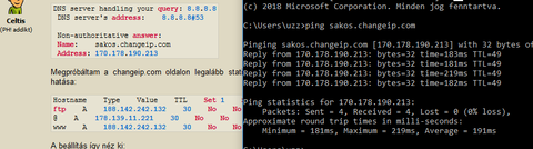

A nevemet egy tök ismeretlen ip címre oldja fel.
DNS server handling your query: 8.8.8.8
DNS server's address: 8.8.8.8#53
Non-authoritative answer:
Address: 170.178.190.213Megpróbáltam a changeip.com oldalon legalább statikusan beállítani, de nincs hatása:
Hostname Type Value TTL Set 1 Set 2
ftp A 188.142.242.132 30 No No
@ A 178.139.11.221 30 No No
www A 188.142.242.132 30 No NoA UPC szarakodása előtt hibátlanul működött.

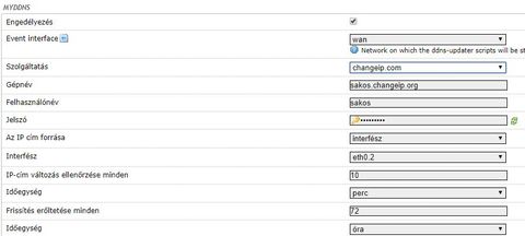

Azóta folyamatosan ez van a logban:Thu May 31 22:19:13 2018 user.notice ddns-scripts-myddns: Running IP check ...
Thu May 31 22:19:13 2018 user.notice ddns-scripts-myddns: update failed, retrying in 60 seconds -
Celtis
5 nap után végre a UPC helyreállította az internet elérést. Viszont azóta nem megy a ddns, még a router újraindítása után sem. A logban ez van percenként.
Tue May 29 20:09:13 2018 user.notice ddns-scripts-myddns: Running IP check ...
Tue May 29 20:09:14 2018 user.notice ddns-scripts-myddns: update failed, retrying in 60 secondsA changeip.com-ot használom. Módosítás nem volt. Az új IP-t kézzel be tudom állítani az oldalon.
Mit jelent az update failed? Lehet erről esetleg részletesebb logot gyűjteni? -
