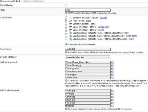

Wajk
georgeh #15791 üzenetére
Én is router+SamuTV kombóban nyomom.
A TV-n van audió és külön videó lejátszó, hátha csak ez a gond.
Próbáld meg alapra állítani a Transmission-t és utána állítsd be újra amit akarsz. Nekem mondjuk full alapon van.
Egy tipp: ez a MiniDLNA beállításom. Ez azért jó, mert pár kattintást spórolsz amikor a TV-n rámész a DLNA szerverre. (Egyből a mappák látszanak a gyökérben)
