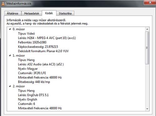

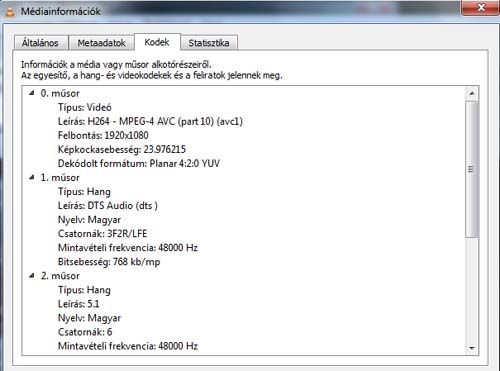

Hali, miért lehet, hogy az egyik 3D-s film átmegy MiniDLNA-n a Samsung TV-re, a másik pedig nem támogatott formátum üzenetet kap?
Ez zöld utat kap: 17GB Horizontális
Ez meg nem: 11GB Függőleges
