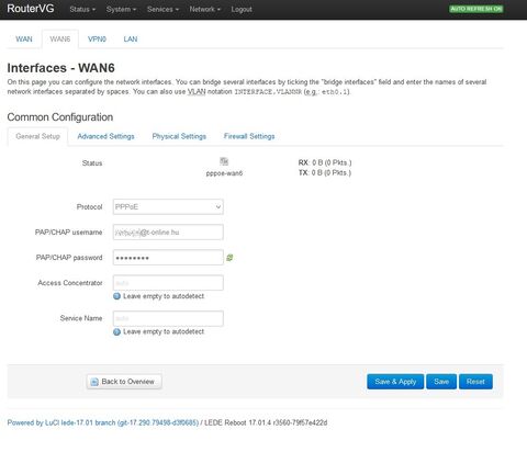

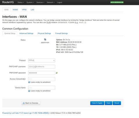

A WDR 3600-as routeremet lecseréltem, de úgy tűnik az új router nem működik együtt a TV-nkel, ezért visszatenném. T-com-os üvegszálas netem van, szokványos jelszavas azonosítással.
Hogyan kell beállítani a WDR3600-ast a LEDE 17-es firmware-rel, hogy ne ő legyen a betárcsázó, hanem az előtte levő TP-Link AX50-es? Ha csak utánakötöttem mint egy szgépet, akkor nem adott netet, és nem is érem el a http://192.168.50.1/cgi-bin/luci linken.
(Hogyan lehet beállítani, hogy az AX50-es kiesése után minél gyorsabban visszaállíthassam egyedüliként?) -
