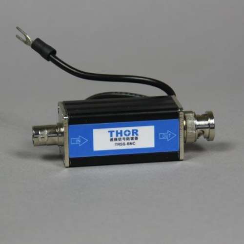

Teasüti
andrew-msi #7615 üzenetére
Modem elé terveznék védelmet.
andrew-msi
Teasüti #7613 üzenetére
T-home-os modem/router (ilyen), ami koax-on kapja a jelet és onnan megy egy kábel a switch-be (ilyen).
Ezért gondoltam hogy a t-home-os cucc és a switch között védem le.Nem tudom hogy megvédene e, de tavaly egy ilyen móka több mint 600k-be került nekem, még jó hogy a biztosító korrekt volt és fizetett.
Mindenhol túlfeszvédős hálózati elosztó van, de a neten betudott jönni a mocsok és ez körbe is ment a házon.

Teasüti
andrew-msi #7612 üzenetére
Mi van a router előtt? Modem?
Csak mert a "telefon" védelem alatt szvsz nem RJ45 aljzatot értenek, hanem RJ11-et.
Így viszont felesleges a switch.Többieknek: villámtól valóban megvédene egy ilyen?
andrew-msi
Tavaly kaptunk egy jó kis villámot, ami a T-home-os router-n jött be.
A teljes hálózatot kicsinálta.
Ezt szeretném levédeni.
Az elképzelés.
T-home routerből egy kábelen menne a net egy switchbe és az osztaná szét a többi gépnek.
Vennék egy ilyet:
APC P.S.A PF8VNT3-GR 8
És beraknám a router és a switch közé, ezzel ha minden igaz le lenne védve a hálózat.
Valaki használ ilyet?
Gondot okozna hogy minden más gigabites kivéve ez?Mert a 2. verzió ez lenne:
APC Protectnet PNET1GB
Ez már gigabites.
Vélemények? -
