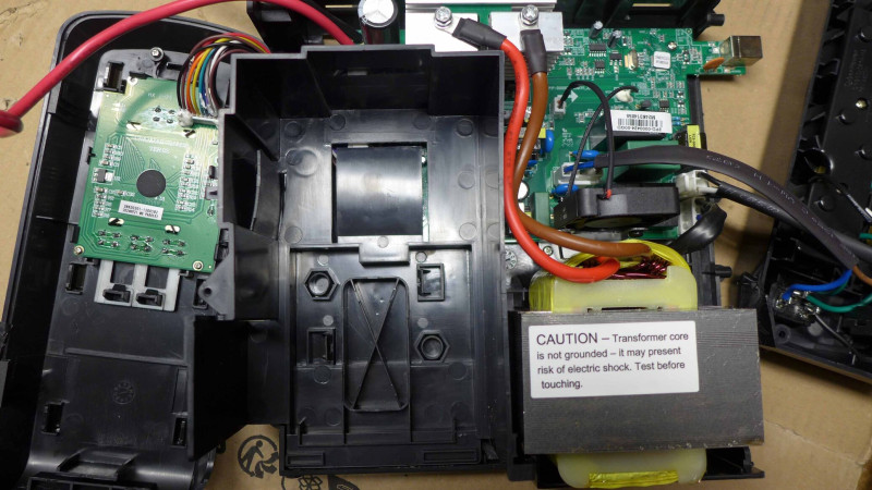

csiga8
CyberPower 900VA 540W (CP900EPFCLCD) csendesítve.
Szétszedtem, sehol nincs plomba, vagy leragasztott csavar. ( 7 db csavart kell kiszedni)
Az alaplap bal alsó sarkában van a csipogó felforrasztva. Ez a csipogó nem az a verzió, amit vattával ki lehet tömni.
Először csak egy réteg 3M ragasztóval próbáltam leragasztani, de az nagyon karcsú.
A belső felébe 5 réteg ( 8mm-es lukasztóval kivágott) 3M ragasztó került, amit fogpiszkálóval igyekeztem a széleihez jól betömni, aztán 12mm-ből még kettő.
Halk, cincogó hangja maradt. Ha a gari lejár, és/vagy még ez is zavar, akkor a 3M ragasztóból egy kb 1 cm átmérő galacsint még teszek fölé és úgy pattintom rá a műanyag akkutartót, az folyamatosan feszíti majd a csipogó membránját lefelé.
Amit ráragasztottam az levehető, nincs nyoma, ha esetleg garanciális gondom adódna.
Nekem megérte az a max félóra, hogy csendbe legyen.
