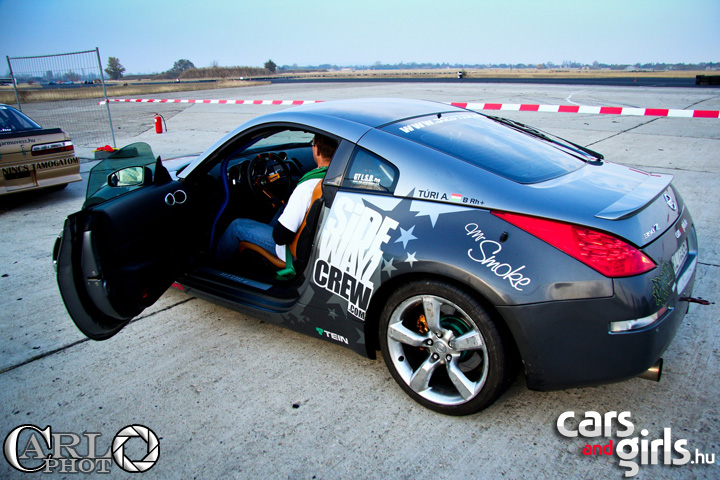

2 napja volt nálam itt kolléga a biturbós 350z-jével (amivel egyébként driftel is), igaz hogy csak 3.5 literes de ha pörgeti, váltogathat nyugodtam, képes egy helyben füstölve felváltani 5-be
Félelmetes gép.
