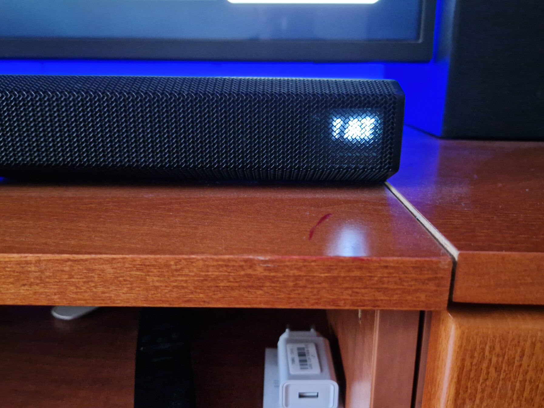

Ma meghozta a posta a kicserélt Ultimea Nova S80-at. Estére nagyjából összeállítottam, bevezetékeltem a régi helyére. Az első benyomások mindenképpen jók, bár szoknom kell a hangzásvilágát, más, mint a JBL SB260. Atmost nem tudok tesztelni, mert a tévém nem tudja, az 5.1-et viszont jól hozza.
Amit meg kell szoknom, hogy az Ultimeán a zene a zene módon szól jól, a film pedig a filmen (ki hitte volna). A JBL-en a film módot használtam csak, azon jól szólt zene és film is. Nyilván a JBL 2.1-es, az Ultimea pedig 5.1.2-es.
Holnap még tovább tesztelgetem filmekkel és zenékkel is. Meg talán letesztelem az új szoftvert, ami elvileg ma jelent meg a cucchoz, és állítólag tovább javít a hangzáson. Amúgy az Ultimea support egyértelműen példaértékű. A cserét is flottul bonyolították, és a vásárlók véleményére is nagyon gyorsan reagálnak. Segítőkészek, adják a tanácsokat, és valóban dolgoznak a felmerült problémák kiküszöbölésén, ennek eredménye az új szoftver is. -
