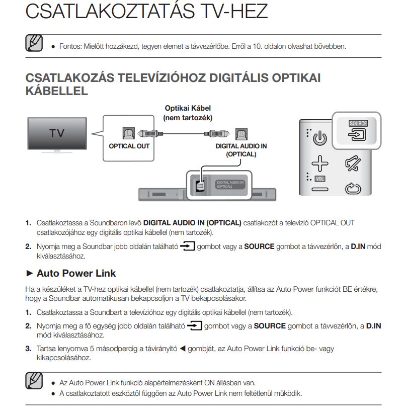

Helló.
Új TCL C835 tévét szeretnék összelőni a Samsung HW-K335 soundbarral, Optikai kábellel.
A D.in módban működik a hang, de sajnos a tv távirányítója nem vezérli se a hangerőt, se a ki/be kapcsolást, tehát a soundbar távirányítónak is kéz közelben kell lenni.
Bármi ötlet, hogy rendesen együtt működjenek? -

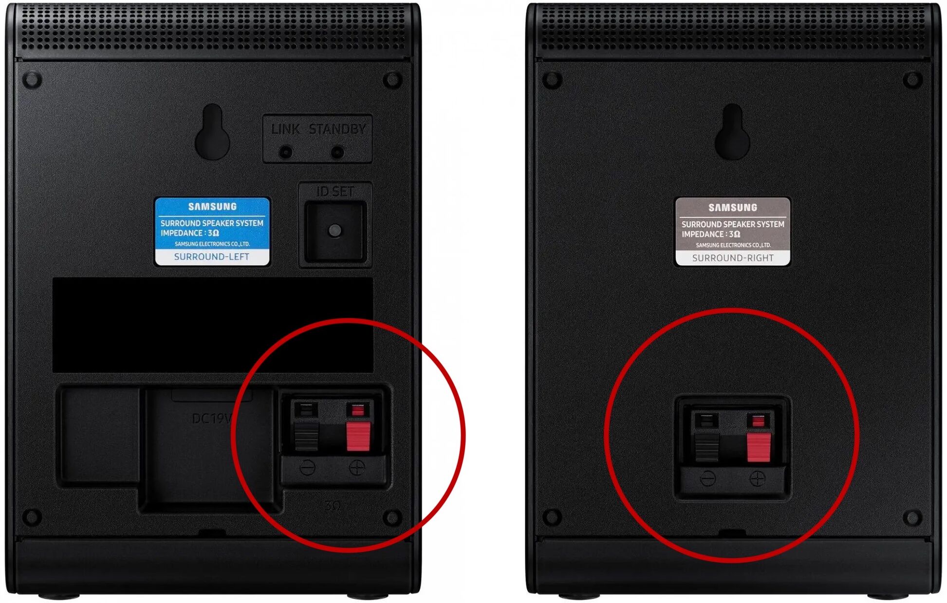

Teljesen egyértelműen túl van árazva ez a két picike doboz, de ha igény némi valós térhangzás, akkor ez van és vagy megveszed vagy sem. Ahogy írod a 14 nap bőven elég arra, hogy kitaláld, kell vagy sem
és ahogy meg Gixxer írja, úgy a lehetőségekhez képest érdemes kicsit magasabbra rakni majd bedönteni plusz ha van rá lehetőség (nem sarokban vagy), akkor a hallgatási pozihoz képest elosztani a távolságokat.
Roland861010 #16107 üzenetére
Ha kipróbálod és esetleg bejön,akkor annyit érdemes megcsinálni,hogy felrakod a falra egy egyszerűbb konzollal (pl Vogels VLB500).Kicsit szélesebbre rakva ( ha van rá lehetőség),kicsit magasabbra (fülhöz képest +40-60cm) kissé befelé és lefelé forgatva,de nem kell teljesen a fül irányába fordítani.Sokat dob a kanapé két sarkára lerakásához képest.
Roland861010
