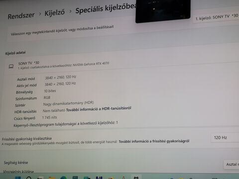

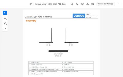

Megvettem a tévét (X85K), viszont a Lenovo Legion notimon csak hdmi 2.0 van, vagy mini displayport 1.4.... ezért vettem hozzá egy mini displayport, hdmi átalakítót és azzal már tudom használni a windowsban is a 120 hz-et 4k-ban. Szal minden szuper. Viszont olyan kérdésem lenne hogy classic media playert használok a filmek lejátszához, de ha nem 4k-s a film akkor marad egy fekete csík alul-felül. Ezt nem lehetne vhogy kihúzni teljes képernyőre? Köszi!
