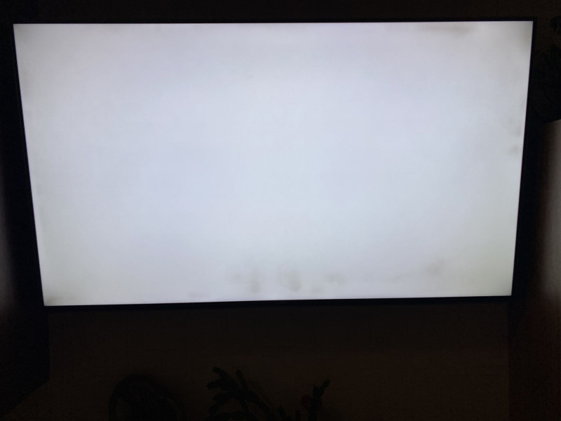

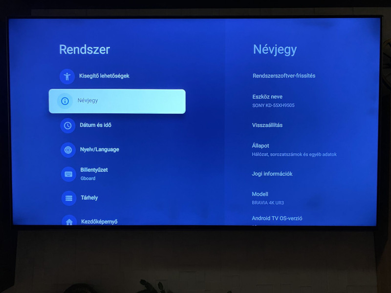

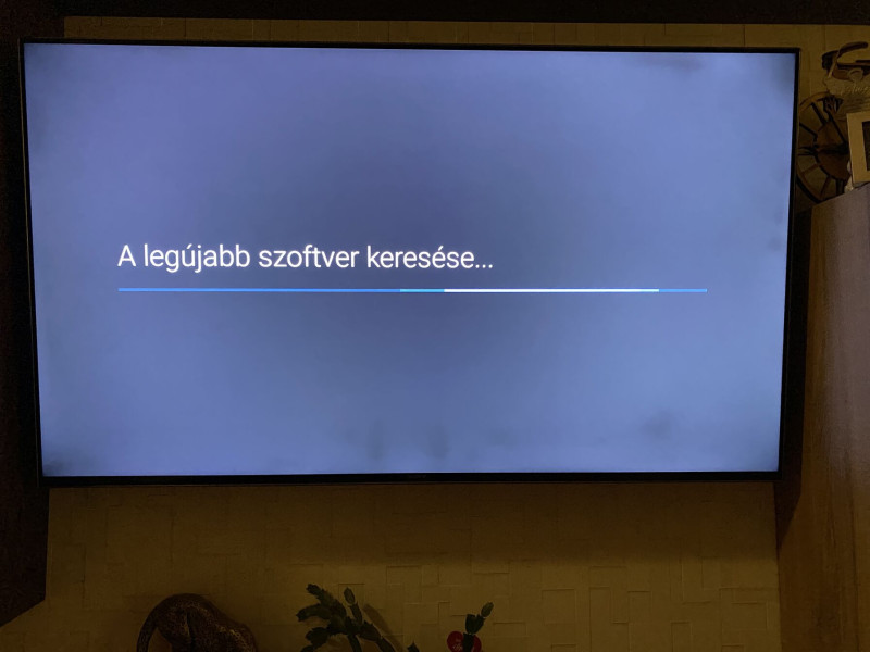

atti1848
A Milyen TV-t vegyek topicban anno ajánlott Sony TV-k sajnos nekünk nem jöttek be ☹
2020.04.21-n vettek édesapámék egy KD-55XF9005BAEP típusú TV-t + Biztosítást a „piros” üzletben, ami kicsivel többet, mint fél évet bírt, lett benne függőlegesen egy pixel csík. Garanciában cserélték is egy KD-55XH9505 típusra, mert ugyan az a típus már nem volt kapható, így talán még jól is jártak, mert anno talán ez a típus 50-100e Ft-al volt drágább, de nem biztos. Sajnos egy ideje észre vettem rajta, hogy elkezdett foltosodni ☹ Azóta már rosszabb lett. Persze a garancia már lejárt, a biztosítást pedig a garanciális cserével meg is szüntették, nem lehetett tovább vinni erre a készülékre. Ami még érdekes, hogy nem használták agyon, csak esténként volt bekapcsolva, kb. naponta ha mehetett 3-5 órát.
Az lenne a kérdésem, hogy mit lehetne vele kezdeni? Lassan teljesen tönkremegy? Mennyibe kerülne ennek a javíttatása?Előre is köszönöm a válaszokat.

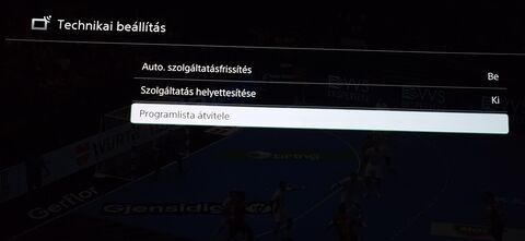

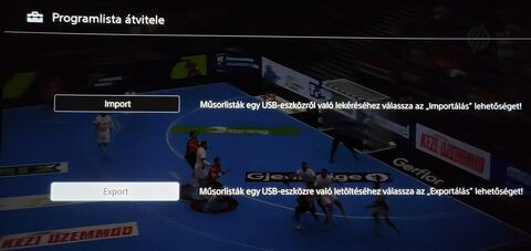

Nálam itt lehet lementeni a programlistát ami egy sdb.xml fájl lesz. Na ezt kell megnyitni a Sony Chanel Editorral és lehet szerkeszteni, majd szerkesztés után visszatölteni. Lehet hogy a pendrive-ot csak FAT32-re formázva fogadja el a tévé sőt, ne legyen túl nagy méretű a pendrive (~16 vagy 32GB). Adott esetben válogatós lehet a tévé pendrive-ok terén.

Nekem se engedi. 43x89j a készülék és Digi a szolgáltató. Szürke a csatornalista szerkesztése a tv menüben.

Nálam itt van: Beállítások->Televíziózás->Csatornák->Csatorna beállítás->Digitális beállítás->Technikai beállítás->programlista átvitele. Csak akkor él ez a menü, ha be van dugva egy pendrive.
ui.: lehet hogy nálad már más, de valahol itt keresd.
