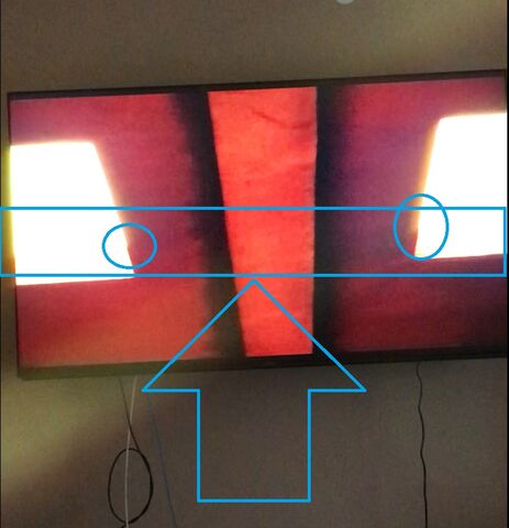

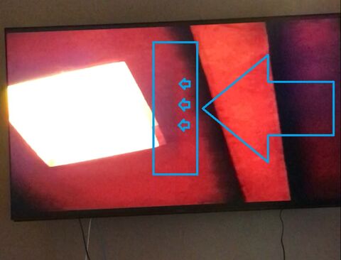

mikor a lámpánál van a jelenet és jobbrol balra van ez a halovány csík ami kb a kijelző közepét megfelezi. az XR nél van jelen, ha KD nál megnézed ott nincs. Ugye pont ezért lassítotam meg TV menüben a videot, hogy nagyjából lehessen látni, telefon nehezen érzékeli, de ezen körülbelül látni.
Joshi
Ez konkrétan a 24p filmek sajátossága, ez szerintem nem készülék hiba. Persze ha jól értelmezem hogy te mire gondolsz. Kapcsold be az interpolációt elsőnek mondjuk alacsony szintre, aztán szépen menj feljebb a beállítással. Ha látsz javulást, akkor bizony ez a 24p judder ami nem készülék hiba.

nagyjából minden filmnél ezeket a ghosting csíknak nevezett akármiket látom bizonyos jeleneteknél az XR TV-n. Van egy alternatív TV-m ugyanugy Sony ugyanaz a jelenet KD szériás annál nincs, sem monitoron. Csak nagyon nehéz ezt reprodukálni így belassítottam kicsit a jelenetet a TV- lejátszójában és így szépen kivehető.
Valószínűleg valami kijelzőhiba vagy vezérlő panel hiba gyanú? Mindkét TV falon van típus azonos konzollal, tehát még azt sem mondhatom, hogy valami körülmény más lenne.https://drive.google.com/drive/folders/10hKZqLi68fw-_YQyLXRVdToooHTHj80Y?usp=sharing
