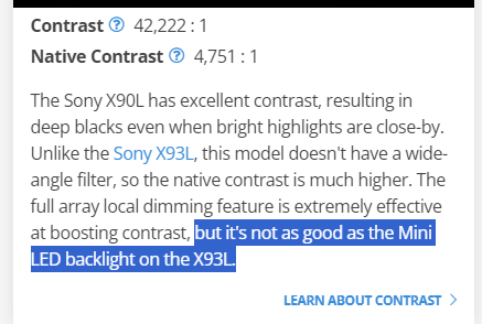

X90K szintjét nem éri el az X85L, attól kevesebb csúcsfényerőt tud és nem XR proceszzoros, hanem csak X1! Szóval ha nem is ég és föld a különbség, de az X90K jobb képminőséget produkál. Olvastam róla egy tesztet, az alapján az X85L pepitában ugyanolyan mint a 2020-as XH90, ugyanúgy 32 zónás fald rendszer van benne, ugyanúgy X1 procis, VA panelos és még fényerőben is ugyanazt a 700 nit körüli csúcsot tudja hdr-ben. Kb olyan mintha kiadták volna a 2020-as XH90-et újra X85L néven!
Vhiktor
Bandeee82 #69071 üzenetére
Pontosan hol mondja azt? Nincs kedvem csak ezért végignézni az egész videót.
Egyébként meg ADL kontraszt mérésekkel azonnal kiderül mire képes, a számok nem hazudnak.A legfontosabb képi paraméter a kontraszt arány, nem az on off kontraszt, hanem a kép egyidejű kontraszt aránya különböző ADL szintek mellett. Ha adott ADL szint mellett nem tud akkora kontraszt arányt mint egy jó miniled, vagy olyan mély feketét akkor teljesen mindegy ki mit mond a videóban. Ha hozza azt a szintet akkor blooming terén még mindig lehet sokkkal rosszabb ami megint csak kihatással van a képre. Minilednek ez az egiyk előnye, hogy sokkal kevésbé látható rajta a blooming.
Rtings például meg is említi, hogy nem képes akkora kontrasztra mint a miniled.

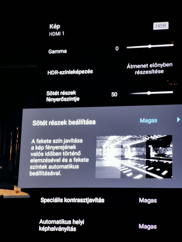

modflow
Vhiktor #69036 üzenetére
Sötét részek fényereje, sötét részek beállítása, speciális kontrasztjavítás azt hiszem.
És ami fura - tegnap csináltam egy factory reset-et és ezért állítottam mindent újra -, hogy ha a TV HDMI4-en van hosszú ideig, akár kikapcsolva is, utána TV-re váltva csak karikázik a végtelenségig. Csak TV újraindítás segít.

gordonfreemN
Az lehetséges, hogy sima H.264 1080p kódolású film ami nem HDR-es, annak a fényerőbeállításai mások mint a HDR-es H.265 kódolású 2160p filmnek?
Csak mert MPC-HC-vel lejátszva ezt a két filmet azt vettem észre, hogy a nem HDR-es tartalmak beállításával a HDR-es tartalmak fakók. Ezt a sötét részek fényerőszintje beállítással tudom kompenzálni ide-oda XH90-nél.
A TV-n a HDMI videotartomány: teljes, a számítógépen pedig kimeneti dinamikatartomány: teljes. -

modflow
A HDMI4-en van a PC.
A port formátuma Javított VRR.
Igy a kép üzemmód fixen Játék.Beállítom a képet SDR esetén és HDR esetén is, de nem tartja meg a beállítást.
Miért nem kezeli ezt külön-külön? -

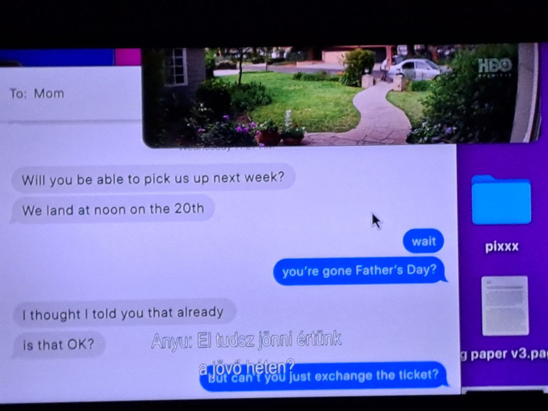

C2 esetében milyen a beépített lejátszó felirat kezelése?
Lehet a feliratnak félig áteresztő fekete hátteret adni , vagy árnyékolt betűtipust?
Nem kedvelem a túl apró feliratozást. Pl amit a legtöbb videojáték alapértelmezetten használ (vagy sokszor nem is állítható) az nekem olvashatatlanul kicsi és bántja/fárasztja a szemem.
Illetve a srt külső vagy mkv konténer belső feliratot eszi meg a tv? Csak azért kérdezem ,hogy a virágbolti tartalmakkal kell e mókolni valamennyit.
Szóval remélem nem ilyen ultra gáz ,mint pl. amit a hbo felrak a lineáris Hbo HD csatorára.

A 835-ben nincs 1000 zóna. Független vagy fizetett tesztekben? Mérésekkel alátámasztva?
Mennyibe kerül az X90L?
Én is mindig azt mondom, hogy semmit nem számít a zóna szám ha szar a vezérlés, sőt a tapasztalatom az hogy miél több a zóna annál több probléma jelentkezik, talán nehezebb megfelelően vezérelni őket.A mostani TCL 845-től nem csodálom, hogy jobb, mert amit eddig abból láttam, hááát nagyon nagy visszalépés egy 835-höz képest, mondhatom hogy ég és föld, jelenleg nem is ajánlom megvételre.
Gyere el és megmutatom a 835-t, csak utána ne legyen csalódás egy nem miniledes lcd tv-ben.
Samsung Qn95B is nagyon jó (QN90B közel sem annyira).
835 nálam 1 hónapig a G3 mellett volt és hát nagyon szépen megállta helyét. Kár hogy egy Qn95B vagy más miniled nem volt akkor Nálam, kiváncsi lettem volna rá.Vannak a miniledek között is bőven vacak modellek, amik semmivel nem jobbak mint egy nem miniledes tv, de ez már a kóklerkedés oka, ezért mondtam, hogy rendes miniled.
Egyébként rtings is írja, hogy a miniledes sony jobb.
De szívesen várom tesztelésre az X90L-t, én elhiszem, hogy jobb ha én is azt tapasztalom (eddig még nem találkozam olyan nem miniledes tv-vel ami jobb lett volna vagy akár csak picit is megközelített volna egy rendes miniled képét), de más tesztjére egy fillért nem adok, max csak Vincent szavára, Fomo meg társai nem érdekelnek...
