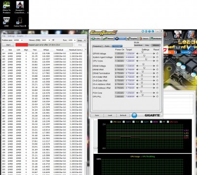

Belőttem 1866-ra, de goldmem alatt hamar elhasalt... gondolom nem cl9-ben kellene néznem, vagy magasabb fesszel, de most időm ilyenre sajnos nincs. -
