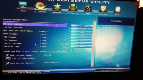

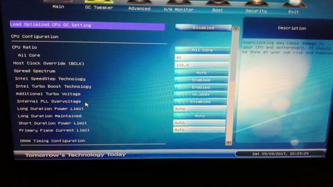

medvezsolt
Speed® #37604 üzenetére
Én a PLL-t nem emeltem, de lejjebb vihetem ha gondolod.
Ott a Voltage setting-eknél csupán annyit csináltam, hogy beírogattam manuálisan azt az értékeket amit kijelzett.
Illetve csak a CPU core Voltage-nél megadtam az Offset mode-t és adtam neki +0,005V-t. Vagy e módosítás miatt emelt a többi voltage-en is?
Azt hogy érted hogy Fixed szórzóval megy terhelve? Pont hogy nem Fixed mode-ban van hanem offset mode. -

medvezsolt
Vásároltam egy MSI 1060 6GB-os karit és itt pőáran tanácsolták hogy kicsit huzzam meg a i5-2500k-mat és akkor biztos jól kihajtja a VGA-t. Egy Asrock P67 Extreme4 Gen3 van alatta és egy Gskill ripjawX
Arra gondoltam elsőnek kiporbálnám ezt:
OC Tweaker menüpont
Load Optimized CPU OC Setting: és itt kiválasztok egy Turbo 4ghz-et. Igazából én nem is szeretnék nagyon 4 Ghz felé menni. Mit gondoltok jó lesz ez igy? vagy ez a Load Optimized CPU OC setting nem is ezt jelenti?
Esetleg tudtok mondani egy atomstabil beállítást ami 4 GHZ-re állítja be a procit? -

medvezsolt
Igen, sejtettem, hogy valami ilyesmi az Offset
D
Köszi
Akkor legyen fix 1,22V és legyen valamennyi offset beállítva, hogy arra vissza csökkenjen alapjáraton?
Hazaérek majd meglesem hogy is van ez.
Egyébként érdekes tapasztalat: 1,2 Volton az egyik játék kékhalálozott, 1,22-n már nem.
Szerinted 1,22 volton hány mhz-ig bírja a proci? -
