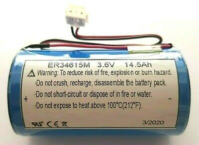

modflow
A riasztó kültéri egységében a sziréna aksija beszereléskor kb. 5 évig bírta.
Tavaly januárban cserélni kellett.
Erre most megint jelez, hogy alacsony az akku feszültsége. Ez hogy lehet? Ha egyszer bírta 5 évig, akkor most mi ez az 1 év?
Ráadásul egy 10-es volt a cseréje....Tudnátok segíteni, én honnan tudnék egy ilyen aksit vásárolni? Mert kicsit gyanús, hogy nem is volt friss/új az a csere aksi.
DSC er34615m-t1 3.6v 14.5ah
