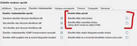

Paradox SP központoknál és Babyware-ben mire vonatkozik a pirossal megjelölt két opció?
Gondoltam bejelölöm az egyik új telepítésnél a szabotázs opciót, erre jól le is sz.patott, mert a kezelőn (lcd-s) folyamatos tamper hibát jelzett, majd amikor megnyitottam a jelzett hibát, a jelzett módon, akkor üres volt.
Minden zóna tökéletesen működik, sehol semmi hiba, jól érzékeli a tampereket, a riasztásokat, minden rendben, de ez az opció teljesen meghülyítette a rendszert.
Ja, egy SP550 központ és duplázással van bekötve.Ugyanezen a központon érdekes jelenség történt resetelés után: a központ zónáknál 10 helyett 15 zónát engedélyezett, reset előtt pedig rendesen csak 10 volt.
Resetelés után nem is fogadta el a kezelő zónát csak 10 fölöttinek, így a duplázással 10 zónás központ akár 15 zónát is tudna kezelni bővítő nélkül. Pedig semmi buszos ügyesekedés nincs benne: vezetékkel 8 zóna és egy kezelő. Ilyet sem láttam még... -
