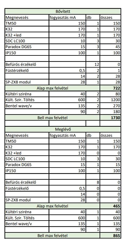

sgery
Az alap fogyasztás ennyi ha mindent jól számoltam.
[kép]Sp7000-hez azt írja max 700mA az aux táp - bizt. nélkül lekapcsolás 1.1A-on.
A bell kimenethez pedig 1A, bizt. nélkülinél pedig 3A.Ezek alapján, plusz a kábelen a feszültség eséssel nézve elfér plusz betáp.
Simán beteszek egy PARADOX PS-817 tápmodult a mellékdobozba a +/- -t bekötöm aux-ba és a csatijára rádobom a plusz akkut és kész? -
