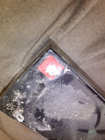

PROTRON
Köszönöm.
Az előző tulaj nevezte mester kódnak, tőle vettem át.Na meg lett a kültéri típusa: TLM30/30F szerepel a belső részén amit fotóztam, neten rákeresve, kinézet alapján ez 30F.
Azért áramtalanítottam, mert sajnos csak miután már bezártak a boltok tudtam neki állni a szerelésnek.
Ekkor derült fény arra, hogy a beltéri dobozban az aksi egyik füle bele is szakadt az átkötő vezeték sarujába és bele is ragadt.
Persze eleve a külső egységgel kezdtem, mert azt az infót kaptam hogy a beltéri is szabotázsvédett, gondoltam 30 sec szirénát csak kibírnak a társasházi szomszédok, nem úgy mint a 3 hónapja történt áramszünetnél a fél órásat.
Csak hogy nem 2 hanem 4 db, direkt kisebb méretű csavar tartotta a belsőt így az 1 szem 1-el nagyobb méretű csavarhúzómmal jól megszívtam.De ami leginkább zavart, hogy a külső burkolatot 2x még sikerült úgy visszanyomnom kézzel hogy elhalggatott a szabotázsvédelem, de harmadik alkalommal akárhogy tartottam oda vinnyogott. Ezért félek attól hogy a nyomókapcsoló megadta magát...
Na most a szerelés alatt többször "pattogó" hang jött a szirénából, tehát nem akartam hogy "játsszon" vele a belső központ és nem olvastam itt utána hogy mi merre. Gondolom rá akarta küldeni a központ a hangot, de mivel nem volt rajta aksi, ezért voltak ezek a hangok x másodpercenként mint ha kondik pukkannának.
Node már haladunk az előkészülettel.
Tehát a központ sípolt és riasztani akart, tehát kiadta a jelet a Bell [-]-ra ebből arra következtetek hogy ha azt kikötöm, már az egyik részét a nagylevegős-szomszédokkal verekedős résznek megoldottam.
Már csak a tamper-el kell valamit kezdeni, hogy erre a kis időre megoldjam a kiiktatását úgy hogy más ne tudjon visszaélni vele.
Ezek a nyomókapcsolók ha jól sejtem NC, tehát normally closed, azaz ha nincs benyomva akkor enged át. Ha be van nyomva, akkor OPEN, tehát nem enged át.
Tehát ha egyik vezetékét megtoldva visszavezetem a már meglévő nyomvonalon a beltéri dobozba, akkor ott alapvetően én oldom meg hogy mikor adjon át vagy mikor ne.Beltériben lévő aksi és a vezeték ( ha előre tudom hogy nincs szabotászvédelem és hogy nem is aksi hanem vezeték szakadás a baj, már rég megoldom).
