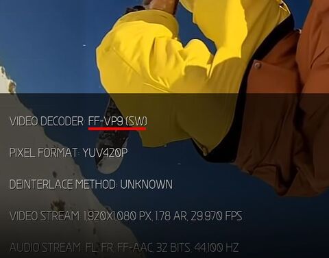

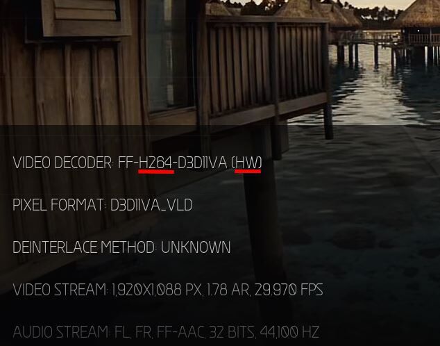

O (mint Ottó) gombbal KODI alatt (vagy Win alatt a Media Player Classic Home Cinema, PotPlayer, VLC) is meg tudod nézni a codec-et, és azt is látod, hogy épp hardware-es ...
... vagy software-es a dekódolás.

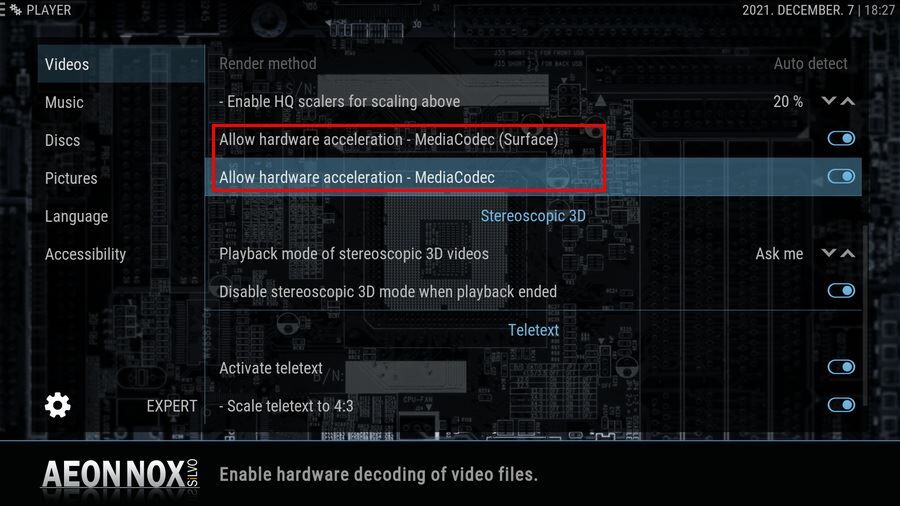

Szerintem sikerült belefutnod egy Mi Box-os bug-ba, ami csak valamilyen extrém (régi) kódolású videók esetén jön elő. Ezen a factory reset sem fog segíteni.
A következőt teheted:
a) Írsz a support-nak (gőzöm sincs hová lenne érdemes).
b) KODI-ban kikapcsolod a hardware-es gyorsítást
c) Átkódolod a problémás videókat ...
d) Eladod a box-ot. -

Szoftveres vagy hardveres gyorsítással megy a Box? Én arra gyanakodnék lehet.
Másik lehetőség, hogy valamilyen telepített alkalmazás foglalja le a hardvert és belassul lejátszás közben. Kellene rá valami monitorozó alkalmazás, ami figyelné lejátszás közben, hogy mennyire terheli le a rendszert. Van egy érzésem, hogy kellene egy gyári beállítások visszaállítása is.
