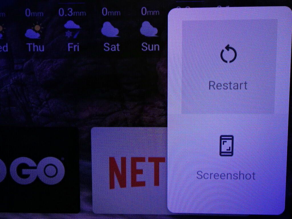

<Adamsky>
" ... nálam azzal csak újraindítást ... "
Nem Mi Box S-ed van? Milyen rendszer van rajta? Nincs screenshot a restart alatt?Egyébként Kodi-ban is lehet külön képernyőképet készíteni, csak ahhoz vagy kell egy billentyűzetes távvezérlő (vagy bt.-s bill.) vagy Keymap Editor-al be kell állítani valamelyik gombra (míg nem volt a rendszerben natív megoldás rá, én ez utóbbit csináltam).

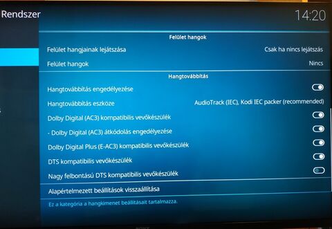

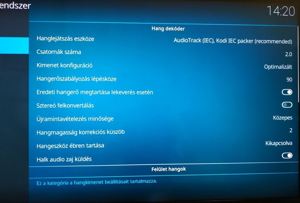

Sonja
<Adamsky> #8674 üzenetére
Igen, csak valakinek sikerült.
Viszont már nekem is, de csak (egyelőre) VLC-ben. Ott kell bekapcsolni egy opciót, és akkor bitstream lesz a hang nem PCM, és máris nálam is 5.1 (DD és DTS is)!
Jó lenne még a Kodi-t is beállítani így, de azt nem sikerült.
Azért még nyomozok.
Ui.: Már a DVD lejátszóval is jó, csak ott is PCM-ből át kellett állítani bitsream-re, és rendben is van.

<Adamsky>
Sonja
Azt hiszem tudom a megoldást. Ez az Onkyo digitális bemeneten (optikai/koax) csak 2.0-át tud úgy néz ki.
Rátettem egy régi Pana DVD lejátszót optikán, utána meg koaxon, és csak PCM 2.0 hangot adott ki.
Hát, ezt nem gondoltam volna erről az Onkyo-ról.
#8672<Adamsky>: Az oké, nade a DVD lejátszó csak nem azt ad ki!?
<Adamsky>
"Vagy nem bírja kiadni csak 2.0-ban?!"
Az utolsó lesz a helyes válasz. Egy gyors guglis keresés alapján ezt találtam: "I have the 3.5mm/Optical out connected to a 5.1 Soundbar (a Polk 9500 BT) via optical cable. It does not have 5.1 output via the 3.5mm/Optical outs. It only outputs 2 channels." -
Sonja
Segítsen valaki, mert megőrülök!
HDMI-n adom a TV-re a képet, míg a hangot optikán vezetem az erősítőmbe (2010-es Onkyo). Sajna csak 1.4-es HDMI csatik vannak rajta, ezért van a Xiaomi közvetlen a TV-re kötve. Igen ám, de sehogy nem bírok 5.1-et kicsikarni optikán belőle!
Annyi mindent próbáltam már Kodi, VLC, Nova Player lejátszókban (amiket google kidobott), de mindig csak a 2.0!
Valkinek van ötlete mit kellene tennem?

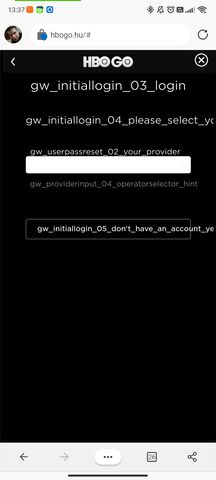

bupemko
TestamentDNR #8656 üzenetére
Nálunk is meghalt ma HBO GO app (tegnap még semmi baja nem volt), újratelepítés sem segített. Most olvastam, amit írtál, próbáltam egy újraindítást, de az se segített. Ország választás után csak ennyit ír:
GO5_MODAL_FORCE_PST_TITLE
GO5_MODAL_FORCE_PST_TXT
ExitGondolom szerver oldalon valamit elbaltáztak már megint (volt már rá példa)...
