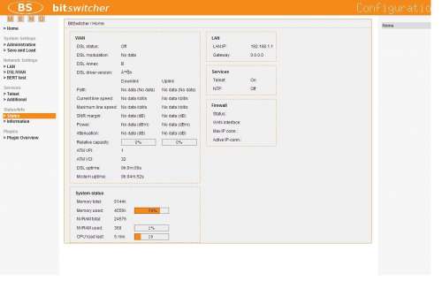

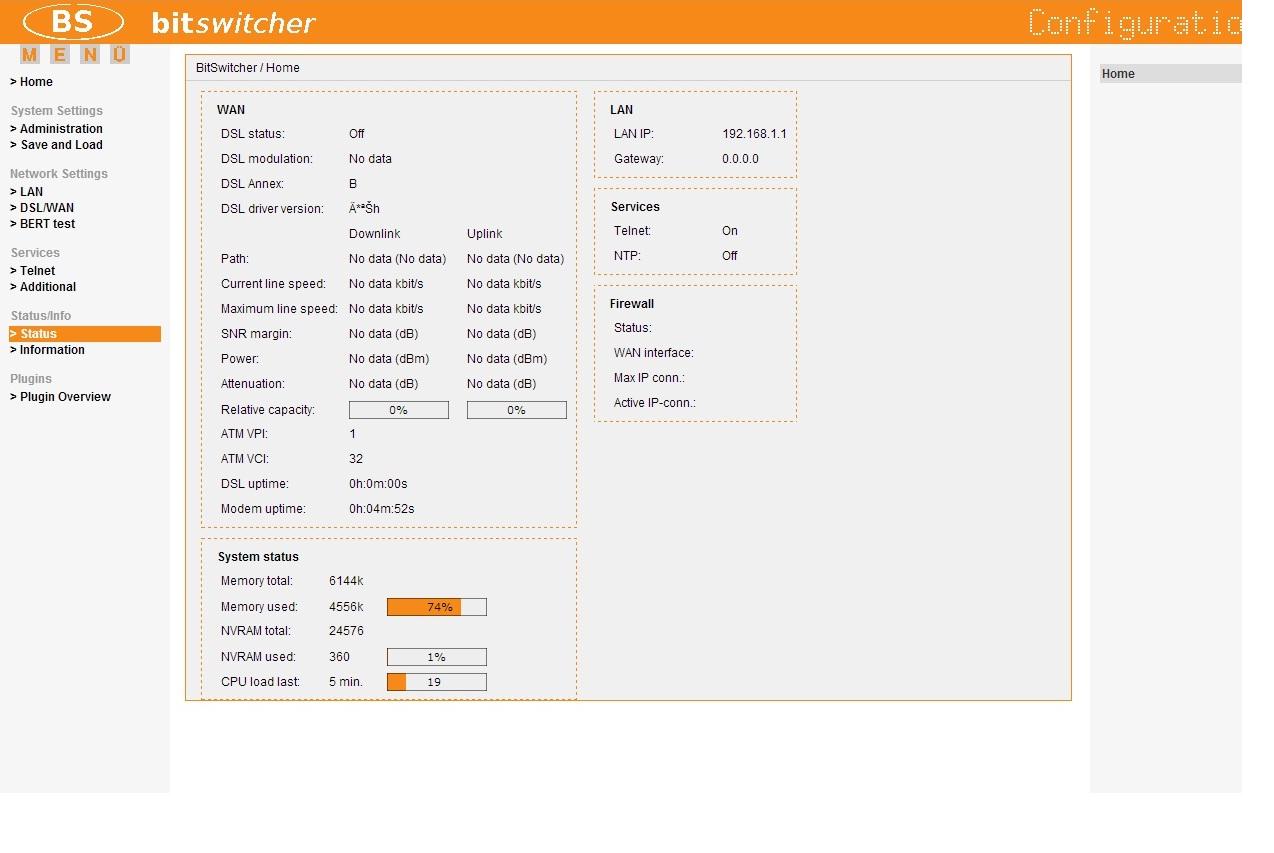

feka001 #2166 üzenetére
Na akkor kezdjük:
1. Ezzel a modemmel nem lehetsz online mivel a linkelt képek tanúsűga szerint egyértelműen nincs kapcsolat. Még ha az alapadatokat nem is írja ki, de a kapcsolat státusza Idle, ami két dolgot jelez: vagy nincs bedugva a modembe a vezeték, netán a szűrő analóg ágára csatlakozik a modem, vagy rossz annex-re van állítva. Ha valóban működne a modem akkor "connected" vagy "showtime" lenne a felirat az Idle helyett.
2. Itt maga a DSL kapcsolat nem épül fel, tehát először állítsd annex b módba, all modulations allowed, majd lap alján Save és utána az Admin menüpontban restart. Vársz legalább 3-4 percet. Ha utána ugyanazt látod a nyitólapon mint eddig (nincsenek alapadatok, és a kapcsolat státusaz Idle), akkor átrakod Annex A-ra, mentés, újraindítás a fent leírt módszerrel, és újabb 4-5 percig vársz majd nézed az alapadatokat. Ha továbbra is semmi, akkor:
1. Kábelezési hiba van, nincs bedugva, szűrő hibásan van felrakva, szakadás van stb.
2. Nem aktív a szolgáltatás a központi oldalon.Nekem elhiheted, én írtam a szoftvert.

feka001
Intruder2k5 #2165 üzenetére
Köszönöm az eddigi segítségeket!
feka001
Intruder2k5 #2163 üzenetére
Elsőnek próbáltam IE-el akkor a memoria és cpu csíkok se voltak. Utána Google chrom-al legfrissebb nem hiszem hougy hiányozna valami pluginja.
feka001
Intruder2k5 #2161 üzenetére
Azzal vagyok fent! De az adatokat nem mutatja sehogyan, és semmivel!
feka001
Intruder2k5 #2159 üzenetére
Legelsőnek azon volt akkor se volt jó!
feka001
Intruder2k5 #2153 üzenetére

a modem a 192.168.1.1 IP-n van
Mi lehet a probléma?
