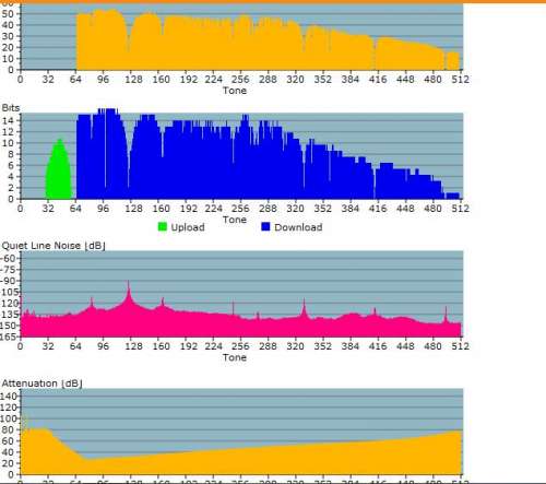

Ez az érpárcsere olyan 1 hónapja / másfél hónapja volt, azóta használom így a netet.
Itt egy kép, azokon a beállításokon ami a kép mellett van. (i24k off, snr = 99, 27 óra uptime-al)
Még mindig a fent látott beállítások, egy dsl status rész.
A status gomb kimenetele: link
Jelenleg így áll, de mivel említetted ezért most bekapcsoltam i24k-t és 100-ra raktam snr-t, és toltam neki egy restartot.
Szóval a legelső képen látható beállítások vannak itt is, annyi különbséggel hogy i24k be van kapcsolva és 100-ra raktam snr-t. Tudom nagyon kevés uptime van benne, de most csináltam (a poszt írását megelőzően), szóval 1-2 napig most járatom, de gondoltam azért mutatok róla képet, hátha tudunk vele kezdeni valamit már így is.
Láthatóan megugrott az snr dB, szóval lehet i24k meghozta hatását.
Status gomb:
Végül info gomb kimenetele: link.
Kösz a segítséget!

Akkor tényleg nagyon elnézést kérek Tőled, akkor a modem ír ki butaságot az SNR marginról!!!
Nem egész 64 óra alatt 2 szakadás, SES 54 db, ES 11168 db, 3778 hibás SuperFrame, HEC 1888 db, OCD 8 db, RSUncorr 19532 db, Bitswap 43868 db, Framevesztés 18 db, CRC 11168 volt a képen a régi érpáron.
Az SNR meg őrülten ingadozott.
Ez nem stabil vonal.Ha a fűrészfogszerű zaj még az új érpáron is jelen van a képen, akkor ki kéne próbálni valami földelt és árnyékolt kábellel is bevezetni(ahogy dchard másnak pár oldallal korábban írta), már ha az utcai is hasonlóan árnyékolt.
A valós(nem a kijelzett) SNR margin a képen a régi érpáron egyértelműen kevés volt, az látszik.
Azt néztem azóta, hogy nem használsz szűrőt.
Tehát a vonalra semmilyen más eszköz(pl analóg telefonkészülék) nincs rákötve a modemen kívűl(csak tipp)?Nagy kérdés, hogy a modemed miért írt 2.1dB-2.3dB SNR margint.
Meg kéne nézni, hogy továbbra is 2.1-2.3 dB-t jelez ki, ha igen, akkor pár másodpercre áramtalanítani, és ha továbbra is, akkor ott vagy a modem, vagy a DSLAM hibás, ha a modem, akkor jó eséllyel gyárilag.
Meggondolandó lenne ekkor ennek utánajárni, ha más modem nem 2.XdB SNR margint ír ki ezen a végponton, de ez továbbra is azt ír ki, akkor cseréltetni, ha garanciás.Ha áramtalanítás után, vagy már eleve nem 2.3 dB-t ír, akkor bemásolhatnád a szöveget a modem webes felülete->Status->DSL status->Info gomb után megjelenő oldalról ide, és jók lennének új képek az új érpárról, addig az új érpárról nem tudok mit mondani!
Vivőkizárást nem írok, ha másik érpáron vagy azóta...
Ez után a SNR margint kéne valahogy beszabályozni, de nem tudom, hogy eleve mennyi a valós(a 2.3 dB biztosan nem valós), és mennyi lehet most az új érpáron, mindenesetre a linkelt képen kevés.A sávszélesség meg nem az SNR margintól, hanem a DSM-től volt a képen korlátozva, és amíg nem lesz a vonal stabil, nem is lesz az oldva biztosan.
A képen biztos, hogy lassítva voltál, ez nem kétséges!
A Telekomról nem mondok többet véleményt, ne haragudj rám emiatt(de sejtheted)!
Messze vagy a központtól, de nem ez a fő probléma.Hangsúlyozom, hogy a sávszélesség még teljes hibamentesség esetleges elérése után is csak jó pár nappal(akár másfél-két héttel) késleltetve fog csak visszanőni, anélkül pedig soha, addig egy bittel sem fog gyorsulni, és sokszor a DSM újraszinkronizációkor a korábbi működés tapasztalatai alapján csökkenti is, holott, már, tegyük fel, megjavult, hacsak a szerelővel azt valahogy el nem éred, hogy a DSM általi korlátot feloldja, aminek pedig csak hibamentes vonal, és normálisan kijelzett SNR margin esetén van értelme...
Elnézést a hangnemért, pedig pont előtte írtam, hogy próbálok tiszteletteljesebben beszélni(csak nem sikerül), nagyon szégyenlem magam...

Kösz a segítséget, de haladjunk csak sorban...
Ez 100% lévő SNR marginnal készül, ezek a képek?!
Na ne mondd, hogy a 100% az 2.3 dB, mert leesek a székről a nevetéstől!Hát akkor leeshetsz mert 100%-os marginnal készültek a képek.
A következményes hibákat, a folytonos szakadást, és a DSM esetedben jótékony beavatkozását nem kommentálom.
Szakadásom idáig se volt (hetente 2-3-szor van, nem tudom ez normális-e), nem is írtam ilyet, csak a sebességet keveseltem.
Ilyen képekkel(és ennyi figyelemmel) meg nem tudom, hogy milyen segítséget vársz, mert így nem lehet, sok minden nem látszik így, a hibák így értelmezhetetlenek.
Csak azokat a képeket küldtem amiket dchard kért és ezt teljesítettem is...
A sebességed pedig egyértelműen a DSM által lassított érték.
6.5 megabit a 10-hez képest nagyon kevés, szerintem lassítva is vagyok, meg beállítás/vonal baj van.
Egyébként könyörgök, egy olyan telefonvonallal, amire nincs bekötve ADSL, hogy akarsz DSLAM-mal szinkronizálni, ha nincs rákötve?!
Épp ezért kérdeztem hogy ez a probléma áll-e fönt... nem kell egyből leoltani...
Egyébként azóta már voltak kint szerelők, érpárokat cseréltek, de 6.5 megabitnél többet nem tudtak kihozni vonalból. Állításuk szerint túl messze vagyok a központtól (2 km). Szerelő odavágja nem mindegy hogy 6 megabit van vagy 10? Hát mondom azért nem..., időben tudnék vele nyerni.
Szóval egy új mérés szükséges lenne, és aszerint kéne megmondani, hogy bírna e többet a vonal vagy sem, azok a képek hiányosak is némely téren és azóta a felállás is változott. Szóval újra lefuttatnám a teszteket ha tudsz rá véleményt mondani, mivel úgy látom neked megvan hozzá a tapasztalatod.

290 körül kb. 6 db-ot ki kéne zárni(amitől az 1%-nyi margin kevesebb lesz egyből), az SNR margint meg feltétlenül visszatenni 100%-ra, és megpróbálni valamit kezdeni a DSM-mel, ami innentől a legnagyobb probléma, mert limitálta a sávszélességet... -
tegyebek
Próbálok innentől a korábbiakról nem tudomást venni, remélem ez már nem sértő.
Mivel más eddig úgy tűnik, nem akar válaszolni, ezért én válaszolok, amit tudok.
Nem jelenti, hogy más ne válaszoljon ugyanezekre.Először is, bekötés után Telekom szolgáltatási területen(bármely internetszolgáltatónál) sokszor nem a kínált sávszélesség jön egyből.
Ez szándékos, mesterséges limitáció a Telekom oldaláról, hogy a problémákat elhárítsa magától a Telekom, mondván, nem képes többre a vonal, pedig egyszerűen a sávszélességet egy még problémamentes szinten, pontos értékeken(mindenkinek ugyanazok a lehetséges értékek) korlátozzák, amit legjobb tudomásom szerint csak a Telekom tud feloldani, de ez automatikusan is megtörténhet pár nap/hét szakadás- és viszonylagos hibamentesség esetén, ellenkező esetben viszont még alacsonyabbra viszik ezt a korlátot automatikusan is.A módszer neve dchard szerint DSM.
Ha TARTÓS(kb. másfél-két hét) problémamentesség nem segít ellene(a DSLAM naplózza a korábbi hibákat!), akkor csak igen sokszori reklamáció fog sajnos, sokszor az sem.
Ez azt jelenti, hogy az SNR margint ne csökkentsük Telekom területen irreálisan alacsony értékre soha, és ha ilyen limitációt tapasztalunk, akkor állítsuk vissza az alapértelmezett 100%-ra!
Igen irreális a 2dB,3dB,5dB, stb. SNR margin, mert garantált a szakadás és a közbeavatkozás a DSM részéről(konkrét sávszélesség korlát, SNR lock, ID lesz tőle akár 384(azaz a ping őrült magas lesz), stb.), aki ilyen helyzetben ezt beállítja, működteti, annak az elméje épsége megkérdőjelezhető véleményem szerint!!!

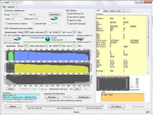

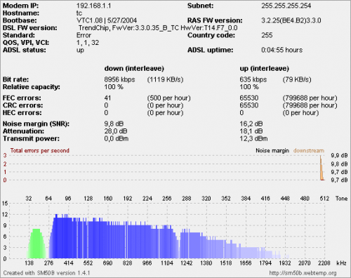

Lecseréltem most hajnalban a telefonkábelt a házban. Volt toldva vagy 6 helyen, mondjuk a 90 -es évek közepe táján lett a telefon bekötve, azóta igen sok helyen volt a fali csatlakozó.
Most ilyen lett a vonal kinézete:kép és ilyen volt kép sokat nem változott.
Megjegyzem, már egy hónapja a Nermánia M -es csomag van előfizetve, állítólag aktiválva van, de mégis 15 mega a letöltési plafon.

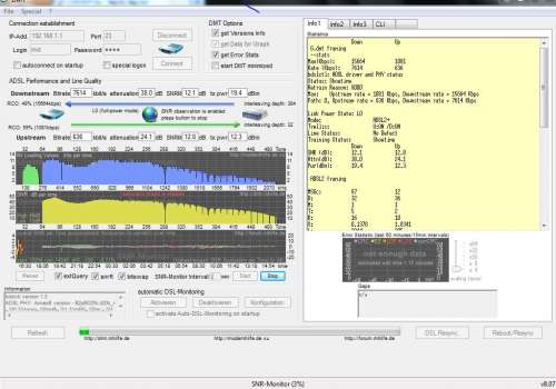

A routeres topikban már írtam a problémámról.
10-es net, leugrott 8-ra először, most meg már 7-en jár.
Érdekes, 7-ről 8-ra valószínűleg egy mikro áramszünet után ugrott. Lehetséges hogy ez is elősegíti a snr lock-ot?
Sajna nálunk elég sűrűn előfordulnak ezek a pillanatnyi áramszünetek.Csináltam egy vivőkizárást.
Az a fő kérdés hogy van-e snr lock szerinted, vagy valami más lehet a probléma?Status / DSL information

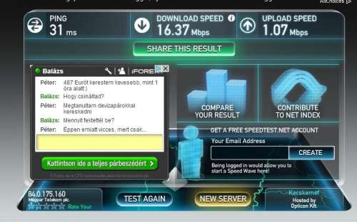

Jelenleg 20 Mbit/s -os internet előfizetésünk van. (Netmánia M - egyébként ez nálunk a leggyorsabb, ami elérhető..) Régebben 15 Mbit/s-os volt, akkor ténylegesen megkaptuk az előfizetett sebességet... Jelenleg speedtest alapján csak 15-16 Mbit jön. Lefényképeztem a DMT-t. :
és itt egy kép a speedtestről is:
A telefonközpont kb. 500 méterre található. Viszont az utcában már két vezeték található. Idén szereltek be IPTV-t, s mivel nem akartam a net sebességét ezzel is csökkenteni, ezért új kábelt húztak be, ez már az újabb vezetékről jön. Az internet illetve a telefon maradt a régi vezetéken. Mostanában főként délután több esetben elment a net, általában ilyenkor egy óra múlva visszajön, viszont a telefon továbbra is működik (pedig ez is ugyan azon a vonalon van, szűrő fel van szerelve és jól is van bekötve.), illetve a másik vezetékről tökéletesen jön az IPTV... Szerintetek mi okozhatja a problémát? A modem viszonylag új, kb. 1 éves.
Továbbá szerintetek lehetséges növelni a net sebességét a grafikonok alapján és megközelíteni az előfizetett 20 Mbit/s-ot?
Válaszotok előre is köszönöm!

Kedves Dchard!
Jelenleg egy Netmánia S csomaggal rendelkezem, kb 5km-re lakom a telefonközponttól. Miután rátaláltam a a leírásaidra, illetve átfutottam a fórumot arra jutottam, hogy be kéne szereznem egy T1-es modemet, hátha tudok egy kicsit javítani az adsl kapcsolatomon. Eddig egy Huawei Mt800u-t modemet használtam, speedtest-eken olyan 5-5,5Mb-et mértem lefelé (azzal a modemmel máshogy nem igazán tudtam mérni), emellett néha szakadt is a vonal, jellemzően 1-3-5 óránként kb.
A házban a légkábel bekötési pontjától megszüntettem 2 kötést és egészen a szűrőig lecseréltem ftp kábelre a telefonkábelt (bár utólag gondolkodva sok értelme nem hiszem, hogy volt, mivel a háztól kifelé sima, két eres, földeletlen légkábel megy tovább, meg egyelőre az ftp kávelt sem tudom földre kötni sehol). Ez kb 6m, ezután rögtön szűrő, modem, router. Egy dolog van hátra, a légkábel bekötését berakom egy kötődobozba, ezzel leszigetelve, mert eddig csak szabadon volt a padláson és a rossz időt nem igazán szerette (ezt ma megcsinálom, most vettem hozzá anyagot).
Tegnap beüzemeltem az új modemet a Te fw-el és a következő változásokat tapasztaltam:
-a speedtest-es sebesség lecsökkent egy Mb-el (összehasonlításképp az előző állapotokhoz)
-megnőtt a pingem
-1 napja nem szakadt meg a kapcsolat
Az alapbeállításokon annyit változtattam, hogy átraktam ADSL2+ módba a modemet, illetve bekapcsoltam az i24-et. (illetve a modem ic-je kapott egy kisebb hűtőbordát, de ez most lényegtelen)A segítségedet szeretném kérni, kérlek mondj véleményt a vonalamra, jelenleg nálad hozzáértőbb emberkét úgy látom nem találnék egykönnyen.
-Érdemes játszadozni a vonallal, tudnék kicsit többet kihozni belőle (vivőkizárás, SNR margin stb.), vagy ez már a max? (bár nekem úgy tűnik, hogy a Dslam 5Mb-es profilon van, viszont a DS. rate az mikor először szinkronizált össze a modem 8xxx volt. A feltöltés rendben van.)Még annyi, hogy a bekötést helyrerakom odafent, mielőtt bármit is elkezdtek állítgatni, addig is majdnem 1 napnyi üzem után az adatok (az egyik képet elb*sztam, de ahogy elnéztem a DMT-ben megvannak a hiányzó adatok):
Status: Showtime
Retrain Reason: 8000
Max: Upstream rate = 938 Kbps, Downstream rate = 7724 Kbps
Path: 0, Upstream rate = 638 Kbps, Downstream rate = 5246 Kbps
Link Power State: L0
Mode: ADSL2+
Trellis: U:ON /D:ON
Line Status: No Defect
Training Status: Showtime
Down Up
SNR (dB): 6.5 18.0
Attn(dB): 49.5 26.2
Pwr(dBm): 18.6 13.2
ADSL2 framing
MSGc: 93 27
B: 26 39
M: 1 4
T: 4 1
R: 8 16
S: 0.1631 7.8222
L: 1716 180
D: 384 8
Counters
SF: 4157577 3267
SFErr: 22 0
RS: 1646400612 4254576
RSCorr: 1805283 0
RSUnCorr: 363 0
HEC: 16 0
OCD: 0 0
LCD: 0 0
Total Cells: 830974582 3028031234
Data Cells: 248007381 388618295
Drop Cells: 9173
Bit Errors: 0 24799
ES: 12 11
SES: 0 3
UAS: 34 11474
AS: 67161
INP: 7.16 2.84
PER: 16.15 16.13
delay: 15.66 15.64
OR: 49.02 16.36
Bitswap: 17300 1
Total time = 18 hours 40 min 34 sec
SF = 4157577
CRC = 22
LOS = 0
LOF = 0
ES = 12
Latest 1 day time = 18 hours 40 min 34 sec
SF = 4157577
CRC = 22
LOS = 0
LOF = 0
ES = 12
Latest 15 minutes time = 10 min 34 sec
SF = 39241
CRC = 0
LOS = 0
LOF = 0
ES = 0
Previous 15 minutes time = 15 min 0 sec
SF = 55758
CRC = 0
LOS = 0
LOF = 0
ES = 0
Previous 1 day time = 0 sec
SF = 0
CRC = 0
LOS = 0
LOF = 0
ES = 0
15 minutes interval [-30 min to -15 min] time = 15 min 0 sec
SF = 55757
CRC = 0
LOS = 0
LOF = 0
ES = 0
15 minutes interval [-45 min to -30 min] time = 15 min 0 sec
SF = 55633
CRC = 2
LOS = 0
LOF = 0
ES = 1
15 minutes interval [-60 min to -45 min] time = 15 min 0 sec
SF = 55757
CRC = 0
LOS = 0
LOF = 0
ES = 0
Showtime Drop Reason: 8000
Last Retrain Reason: 8000
Előre is köszönöm a segítséged!

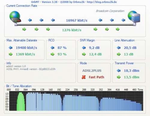

lukxy1
Pár hónappal ezelőtt jártam már erre, sajnos most újra problémám van. Óránként többször is szétesik a szinkron, előtte viszont mintavonalam volt. Van valami ötlet?
Down Up
G.dmt framing
--stats
Max(Kbps): 19808 1298
Rate (Kbps): 17846 765
bdslctl: ADSL driver and PHY status
Status: Showtime
Max: Upstream rate = 1298 Kbps, Downstream rate = 19808 Kbps
Path: 0, Upstream rate = 765 Kbps, Downstream rate = 17846 KbpsLink Power State: L0
Mode: ADSL2+
Trellis: U
N /D
N
Down Up
SNR (dB): 10.8 18.3
Attn(dB): 8.0 6.3
Pwr(dBm): 18.3 12.3ADSL2 framing
MSGc: 53 11
B: 121 46
M: 2 1
T: 5 2
R: 10 14
S: 0.4368 1.9442
L: 4652 251
D: 64 16Counters
SF: 37237 37438
SFErr: 42 0
RS: 5492536 1232184
RSCorr: 739 0
RSUnCorr: 3996 0HEC: 20 10
OCD: 6 0
LCD: 0 0
Total Cells: 25226424 1469502613
Data Cells: 485838 2421673102
Drop Cells: 0
Bit Errors: 0 27856422ES: 12 13139
SES: 1 4158
UAS: 36 4301635
AS: 600INP: 0.55 3.56
PER: 16.10 16.52
delay: 6.98 7.77
OR: 29.30 8.22Bitswap: 60 3

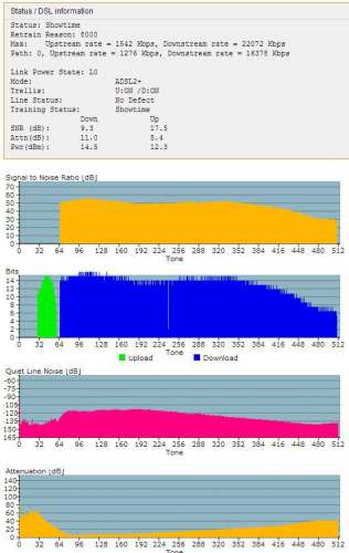

Dchard fórumtárstól kérdezném,hogy kb fél éve váltottam 20 megás netre előtte még a 15 megás családi volt. A 15 megásnál snr lockom volt ( lehet még emlékszel ) de a csomagváltás után megszűnt. Akkor belőttem a tanácsodra az snr 60 %-ra és minden ok volt, örültem hogy a modem szerint 17 mega volt a vonalsebességem.
Egész mostanáig nem is foglalkoztatott a dolog, de most azt vettem észre hogy 2 megával kevesebb van. A modemet azóta ( kb fél év ) nem áramtalanítottam. Van sejtésed mi történhetett ?? Lőttem pár képet az első a váltás után készült, a többi most.És itt az info :
Status: Showtime
Retrain Reason: 1
Max: Upstream rate = 1316 Kbps, Downstream rate = 18008 Kbps
Path: 0, Upstream rate = 1276 Kbps, Downstream rate = 15720 KbpsLink Power State: L0
Mode: ADSL2+
Trellis: U
N /D
N
Down Up
SNR (dB): 6.8 10.3
Attn(dB): 25.5 12.9
Pwr(dBm): 0.0 11.9
ADSL2 framing
MSGc: 58 10
B: 248 182
M: 1 1
T: 2 1
R: 6 0
S: 0.5058 4.5607
L: 4033 321
D: 16 1
Counters
SF: 114280986 240187
SFErr: 5981 0
RS: 1743064414 0
RSCorr: 130712 0
RSUnCorr: 61727 0HEC: 5376 0
OCD: 1 0
LCD: 0 0
Total Cells: 4161258964 947760
Data Cells: 1407388497 0
Drop Cells: 104
Bit Errors: 0 0ES: 30874 0
SES: 45 0
UAS: 80 0
AS: 1849814INP: 0.09 0.00
PER: 16.18 18.24
delay: 2.02 1.14
OR: 31.63 7.01Bitswap: 9975 74

gghrtz
Felhívtam a T-seket, és azt hazudták, hogy nem lehet 10 megára feltenni az internetet, ÉS ÖRÜLJEK NEKI HOGY EGYÁLTALÁN VAN. Mondták ezt ők, akik 7 évig azt hazudták, hogy NEM LEHET ADSL-t, kötni, mert messze vagyunk a központtól... (Pedig előtte volt ADSL csak elköltöztünk aztán vissza. Akkor még ADSL 1 volt.)
gghrtz
Helló! Letiltottam a zajos csatornákat, még annyit szeretnék kérdezni, hogy a 192-es csatorna körül láthatóan nincs zaj, mégis kevés bitet tud hordozni, pusztán kíváncsiságból kérdezem, hogy mitől lehet. Köszönöm a segítséget még egyszer, ma telefonálok akkor, csak nem tudom, hogy ezt szerelő nélkül is lehet telefonon keresztül intézni, hogy vegyék feljebb a profilomat.
dchard
A következőket állítsd be:
vivőkizárást bekapcoslni az alábbi beállítással:
0-124,127-274,277-511
Target SNR margin: 60
I24K ONlap alján Save majd admin menüpont alatt újraindítás.
Utána lehet hívni a telekomot hogy rakjanak vissza a teljes 10 megás profilra. Azt is lehet mondani, hogy nem volt ügyfélpanaszod, úgyhogy ne buzerálják el a vonalat állandóan.
Dchard

gghrtz
Köszönöm a segítséget! Itt vannak a kért adatok:
SNR:
adsl: ADSL driver and PHY status
Status: Showtime
Max: Upstream rate = 1217 Kbps, Downstream rate = 14200 Kbps
Path: 0, Upstream rate = 636 Kbps, Downstream rate = 8958 KbpsTone number SNR
0 0.0000
1 0.0000
2 0.0000
3 0.0000

304 29.5625
305 23.6250
306 32.1875
307 32.6875
308 33.3125
309 34.6875
310 32.8750
311 33.4375
312 33.3750
313 33.3750
314 32.6250
315 32.1875
316 32.7500
317 33.8750
318 32.3125
319 32.4375
320 31.8750
321 31.5625
322 31.9375
323 32.1875
324 32.3125
325 32.4375
326 33.2500
327 32.3125
328 31.8750
329 32.4375
330 32.0000
331 31.6250
332 31.4375
333 32.0000
334 32.2500
335 31.5000
336 30.6875
337 30.5000
338 31.8750
339 32.1875
340 31.0625
341 30.4375
342 29.6875
343 29.7500
344 29.4375
345 30.0000
346 28.8125
347 29.0625
348 28.9375
349 28.1250
350 27.7500
351 28.6250
352 28.3125
353 27.8125
354 27.8750
355 28.1250
356 26.3750
357 26.2500
358 26.6875
359 27.3750
360 26.8750
361 26.1875
362 25.6875
363 26.0000
364 25.9375
365 26.5000
366 25.9375
367 25.3125
368 25.5000
369 24.3125
370 24.4375
371 25.3125
372 24.8125
373 24.3750
374 23.7500
375 23.1250
376 21.0000
377 24.5625
378 24.0000
379 23.8125
380 24.1250
381 24.0625
382 23.6875
383 23.4375
384 23.3750
385 23.0625
386 23.2500
387 23.2500
388 22.7500
389 22.8750
390 22.8750
391 22.8125
392 22.9375
393 22.8750
394 22.5625
395 22.2500
396 22.6875
397 23.0000
398 22.1875
399 22.1875
400 20.9375
401 18.3750
402 21.5000
403 22.1875
404 21.6875
405 21.4375
406 20.8125
407 21.3125
408 21.0000
409 21.4375
410 21.2500
411 21.3750
412 21.3125
413 21.0000
414 21.1250
415 20.5000
416 20.8125
417 20.5625
418 20.5625
419 20.6250
420 19.1250
421 19.2500
422 19.5625
423 19.7500
424 20.0625
425 19.4375
426 20.0625
427 19.6875
428 19.5625
429 19.6875
430 18.7500
431 19.0625
432 19.1875
433 18.3750
434 18.3125
435 18.0000
436 17.1250
437 17.5000
438 18.0000
439 17.8750
440 17.8125
441 17.7500
442 17.8125
443 17.6875
444 17.6875
445 17.4375
446 17.0625
447 17.0000
448 17.1250
449 16.7500
450 16.6250
451 15.6875
452 15.4375
453 15.8750
454 16.1875
455 15.5625
456 15.0625
457 15.3125
458 15.4375
459 15.0625
460 15.0625
461 15.0625
462 15.2500
463 15.3125
464 14.7500
465 14.8750
466 15.0625
467 14.6875
468 14.0625
469 14.3125
470 14.2500
471 14.3750
472 14.0000
473 14.3750
474 13.8750
475 14.6250
476 13.5000
477 13.4375
478 13.6250
479 13.8125
480 13.5000
481 13.3125
482 13.3125
483 13.3125
484 13.2500
485 13.0625
486 13.0000
487 13.1875
488 12.7500
489 12.6250
490 12.6875
491 0.0000
492 0.0000
493 0.0000
494 0.0000
495 0.0000
496 0.0000
497 0.0000
498 0.0000
499 0.0000
500 0.0000
501 0.0000
502 0.0000
503 0.0000
504 0.0000
505 0.0000
506 0.0000
507 0.0000
508 0.0000
509 0.0000
510 0.0000
511 0.0000
�[00;32mroot�[00m@�[01;31mBS�[00m:�[01;34m~ #�[00madsl: ADSL driver and PHY status
Status: Showtime
Max: Upstream rate = 1217 Kbps, Downstream rate = 14220 Kbps
Path: 0, Upstream rate = 636 Kbps, Downstream rate = 8958 KbpsQLN
Tone number QLN
0 -105.0000
1 -141.0000
2 -141.5000
3 -135.0000
4 -134.5000
5 -129.0000
6 -131.0000
7 -132.0000
8 -136.5000
9 -135.5000
10 -137.5000
11 -139.5000
12 -137.0000
13 -134.0000
14 -138.0000
15 -142.5000
16 -143.0000
17 -144.0000
18 -144.5000
19 -135.5000
20 -138.0000
21 -133.0000
22 -139.5000
23 -141.5000
24 -135.0000
25 -139.5000
26 -136.0000
27 -143.5000
28 -143.5000
29 -139.5000
30 -144.0000
31 -144.5000
32 -143.0000
33 -144.0000
34 -144.0000
35 -144.0000
36 -143.0000
37 -142.5000
38 -141.5000
39 -142.5000
40 -142.5000
41 -139.5000
42 -140.5000
43 -137.0000
44 -137.0000
45 -133.0000
46 -133.5000
47 -132.5000
48 -130.5000
49 -132.0000
50 -126.5000
51 -130.0000
52 -128.5000
53 -127.5000
54 -126.5000
55 -124.5000
56 -125.5000
57 -124.0000
58 -124.5000
59 -127.5000
60 -133.5000
61 -136.0000
62 -136.5000
63 -135.5000
64 -135.0000
65 -134.0000
66 -132.0000
67 -132.0000
68 -131.0000
69 -129.0000
70 -128.5000
71 -128.0000
72 -125.5000
73 -125.0000
74 -124.0000
75 -124.5000
76 -123.5000
77 -123.0000
78 -122.5000
79 -120.0000
80 -122.5000
81 -123.0000
82 -122.0000
83 -122.5000
84 -122.0000
85 -122.5000
86 -122.0000
87 -123.5000
88 -123.5000
89 -124.0000
90 -123.0000
91 -123.0000
92 -123.0000
93 -122.5000
94 -123.0000
95 -123.0000
96 -121.0000
97 -123.0000
98 -123.0000
99 -123.0000
100 -122.5000
101 -122.0000
102 -122.0000
103 -123.0000
104 -123.5000
105 -123.0000
106 -123.5000
107 -123.0000
108 -122.5000
109 -123.0000
110 -122.5000
111 -122.0000
112 -124.0000
113 -123.5000
114 -123.0000
115 -122.5000
116 -122.5000
117 -122.5000
118 -122.0000
119 -122.0000
120 -121.5000
121 -121.5000
122 -120.0000
123 -118.5000
124 -114.0000
125 -100.5000
126 -109.5000
127 -117.5000
128 -120.0000
129 -121.5000
130 -122.5000
131 -123.5000
132 -124.0000
133 -124.5000
134 -123.0000
135 -124.0000
136 -124.5000
137 -124.0000
138 -124.0000
139 -123.5000
140 -119.5000
141 -124.5000
142 -125.0000
143 -125.0000
144 -124.5000
145 -124.5000
146 -112.5000
147 -124.5000
148 -126.0000
149 -125.5000
150 -126.5000
151 -127.0000
152 -127.0000
153 -127.5000
154 -126.5000
155 -126.0000
156 -126.5000
157 -127.5000
158 -127.0000
159 -125.5000
160 -125.5000
161 -126.5000
162 -126.5000
163 -126.5000
164 -126.5000
165 -127.0000
166 -127.0000
167 -127.5000
168 -127.5000
169 -126.5000
170 -126.5000
171 -126.0000
172 -126.5000
173 -126.0000
174 -123.0000
175 -113.0000
176 -119.0000
177 -124.5000
178 -127.0000
179 -127.0000
180 -127.0000
181 -128.5000
182 -128.0000
183 -128.5000
184 -128.0000
185 -129.0000
186 -126.5000
187 -128.0000
188 -127.0000
189 -128.0000
190 -129.0000
191 -127.5000
192 -129.0000
193 -129.5000
194 -128.0000
195 -130.0000
196 -130.0000
197 -130.5000
198 -130.0000
199 -130.5000
200 -129.0000
201 -129.0000
202 -125.0000
203 -126.5000
204 -129.5000
205 -130.0000
206 -130.5000
207 -129.5000
208 -130.0000
209 -129.5000
210 -128.5000
211 -122.5000
212 -129.5000
213 -130.0000
214 -130.5000
215 -130.0000
216 -130.5000
217 -130.0000
218 -130.0000
219 -133.0000
220 -132.0000
221 -132.5000
222 -131.0000
223 -132.0000
224 -131.0000
225 -132.5000
226 -133.0000
227 -131.0000
228 -133.0000
229 -131.0000
230 -133.0000
231 -132.0000
232 -132.5000
233 -133.5000
234 -132.0000
235 -133.5000
236 -131.5000
237 -131.5000
238 -132.5000
239 -132.0000
240 -132.0000
241 -132.5000
242 -133.5000
243 -132.5000
244 -133.0000
245 -133.0000
246 -133.0000
247 -133.0000
248 -133.5000
249 -132.5000
250 -130.0000
251 -132.0000
252 -133.0000
253 -134.0000
254 -134.0000
255 -135.0000
256 -136.5000
257 -134.0000
258 -135.5000
259 -133.0000
260 -134.0000
261 -134.0000
262 -134.5000
263 -135.0000
264 -135.5000
265 -134.5000
266 -134.5000
267 -133.0000
268 -134.0000
269 -134.5000
270 -134.0000
271 -132.5000
272 -132.0000
273 -130.0000
274 -125.5000
275 -116.0000
276 -116.5000
277 -125.5000
278 -129.5000
279 -132.0000
280 -133.5000
281 -135.0000
282 -136.0000
283 -135.5000
284 -136.5000
285 -137.0000
286 -136.0000
287 -137.0000
288 -138.0000
289 -138.0000
290 -134.0000
291 -138.0000
292 -139.0000
293 -139.0000
294 -138.5000
295 -140.5000
296 -140.0000
297 -141.0000
298 -140.5000
299 -140.5000
300 -139.5000
301 -139.0000
302 -138.5000
303 -138.0000
304 -134.0000
305 -128.5000
306 -137.0000
307 -139.0000
308 -138.0000
309 -140.0000
310 -139.5000
311 -141.0000
312 -140.0000
313 -142.0000
314 -141.5000
315 -141.0000
316 -142.0000
317 -143.5000
318 -141.5000
319 -141.5000
320 -142.0000
321 -141.5000
322 -142.0000
323 -142.5000
324 -143.5000
325 -143.5000
326 -144.5000
327 -143.0000
328 -143.5000
329 -144.5000
330 -144.5000
331 -143.5000
332 -143.5000
333 -144.5000
334 -145.0000
335 -145.0000
336 -144.0000
337 -144.0000
338 -145.0000
339 -145.5000
340 -145.0000
341 -144.0000
342 -144.5000
343 -144.5000
344 -143.5000
345 -144.5000
346 -144.0000
347 -144.5000
348 -144.0000
349 -144.0000
350 -145.5000
351 -145.0000
352 -143.5000
353 -143.0000
354 -144.0000
355 -141.5000
356 -144.0000
357 -144.5000
358 -144.5000
359 -145.5000
360 -144.5000
361 -144.5000
362 -144.0000
363 -144.5000
364 -145.5000
365 -145.0000
366 -144.0000
367 -145.0000
368 -145.0000
369 -144.5000
370 -143.5000
371 -144.5000
372 -145.0000
373 -145.0000
374 -144.5000
375 -141.5000
376 -139.5000
377 -143.5000
378 -144.0000
379 -145.0000
380 -145.0000
381 -145.0000
382 -146.0000
383 -145.0000
384 -145.5000
385 -145.0000
386 -145.5000
387 -145.0000
388 -145.5000
389 -144.5000
390 -145.5000
391 -145.0000
392 -146.0000
393 -145.0000
394 -145.5000
395 -145.0000
396 -145.0000
397 -144.0000
398 -139.5000
399 -138.0000
400 -143.0000
401 -141.5000
402 -145.5000
403 -146.0000
404 -145.0000
405 -145.5000
406 -145.5000
407 -145.0000
408 -146.5000
409 -146.5000
410 -145.5000
411 -146.0000
412 -147.0000
413 -147.0000
414 -146.5000
415 -147.5000
416 -146.5000
417 -146.5000
418 -147.0000
419 -146.5000
420 -146.0000
421 -146.0000
422 -147.0000
423 -147.0000
424 -147.0000
425 -147.0000
426 -147.5000
427 -147.0000
428 -147.5000
429 -148.0000
430 -146.0000
431 -147.0000
432 -146.5000
433 -148.0000
434 -147.5000
435 -147.5000
436 -146.0000
437 -147.0000
438 -147.5000
439 -148.0000
440 -148.5000
441 -148.5000
442 -147.5000
443 -148.5000
444 -149.0000
445 -148.5000
446 -148.0000
447 -148.5000
448 -148.5000
449 -147.5000
450 -149.0000
451 -147.5000
452 -147.5000
453 -148.5000
454 -149.0000
455 -148.0000
456 -148.5000
457 -148.5000
458 -148.0000
459 -148.5000
460 -148.5000
461 -149.0000
462 -149.0000
463 -148.5000
464 -149.0000
465 -148.5000
466 -149.0000
467 -148.5000
468 -148.5000
469 -149.0000
470 -149.0000
471 -149.0000
472 -149.5000
473 -149.0000
474 -149.0000
475 -149.0000
476 -150.0000
477 -149.5000
478 -150.0000
479 -149.0000
480 -149.0000
481 -149.0000
482 -149.5000
483 -150.0000
484 -150.0000
485 -149.0000
486 -149.5000
487 -149.0000
488 -149.5000
489 -149.5000
490 -149.5000
491 -149.0000
492 -148.5000
493 -149.0000
494 -150.0000
495 -149.0000
496 -150.0000
497 -149.5000
498 -147.5000
499 -149.0000
500 -148.0000
501 -145.5000
502 -148.0000
503 -148.5000
504 -149.5000
505 -149.0000
506 -149.0000
507 -149.0000
508 -149.0000
509 -149.5000
510 -149.5000
511 -147.5000
�[00;32mroot�[00m@�[01;31mBS�[00m:�[01;34m~ #�[00mDSL INFO
Status: Showtime
Max: Upstream rate = 1214 Kbps, Downstream rate = 14220 Kbps
Path: 0, Upstream rate = 636 Kbps, Downstream rate = 8958 KbpsLink Power State: L0
Mode: ADSL2+
Trellis: U
N /D
N
Down Up
SNR (dB): 5.4 20.0
Attn(dB): 41.0 23.4
Pwr(dBm): 19.7 12.3
ADSL2 framing
MSGc: 92 12
B: 22 36
M: 1 1
T: 8 2
R: 8 10
S: 0.0817 1.8341
L: 3035 205
D: 384 16
Counters
SF: 395855 396189
SFErr: 106 0
RS: 310351018 934172
RSCorr: 636271 123

dchard
Most a DSM limitált be, de mielőtt felhívnád őket, előtte mindenképpen szükség van vivőkizárásra. Csinálhatnál SNR monitorozást, illetve kéne az:
adslctl info --QLN
és az
adslctl info --SNRparancsok kimenete is. Ja és ne felejts el az Info gomb kimenetét is elküldeni (webes felületen a DSL Status alatt).
Szerintem minden további nélkül ki lehet hozni belőle a 10megát (ami ugye 12.480 a fizikai rétegen).
Dchard
gghrtz
Status: Showtime
Max: Upstream rate = 1373 Kbps, Downstream rate = 18544 Kbps
Path: 0, Upstream rate = 1276 Kbps, Downstream rate = 16261 KbpsLink Power State: L0
Mode: ADSL2+
Trellis: U
N /D
N
Down Up
SNR (dB): 9.2 12.3
Attn(dB): 24.5 14.0
Pwr(dBm): 18.3 13.3
ADSL2 framing
MSGc: 61 18
B: 244 111
M: 1 2
T: 2 1
R: 10 16
S: 0.4811 5.5652
L: 4240 345
D: 64 4
Counters
SF: 394717 397565
SFErr: 18 0
RS: 52892096 272263
RSCorr: 1932 12
RSUnCorr: 375 0HEC: 17 0
OCD: 0 0
LCD: 0 0
Total Cells: 243988971 1601621576
Data Cells: 84786980 47348722
Drop Cells: 0
Bit Errors: 0 131858ES: 13 1859
SES: 0 0
UAS: 111 21631
AS: 6362INP: 0.60 0.74
PER: 16.11 16.69
delay: 7.69 5.56
OR: 33.25 11.50Bitswap: 616 1

Ha fekete 360R-ed van akkor rakd fel rá az általam írt szoftvert a cikk szerint, és küldj képet a webes felületen a 4 grafikonról és az Info gomb kimenetéről. (Status --> DSL status). A képeket gyári beállításokkal végezd el (SNR margin=100, vivőkizárás legyen kikapcsolva, az I24K legyen bekapcsolva!).
1-2megát talán ki lehet még facsarni belőle.
Dchard

Teljesen jó. Én 288-nál lévő két érintett zajos vivőt kizárnám, a módja benne van a leírásban.
Dchard
zalaapati911
D-link 360R T1
snr 50 % kon
Status: Showtime
Max: Upstream rate = 1245 Kbps, Downstream rate = 18904 Kbps
Path: 0, Upstream rate = 638 Kbps, Downstream rate = 12480 KbpsLink Power State: L0
Mode: ADSL2+
Trellis: U
N /D
N
Down Up
SNR (dB): 5.3 23.1
Attn(dB): 35.0 17.8
Pwr(dBm): 18.5 13.2
ADSL2 framing
MSGc: 86 27
B: 38 39
M: 1 4
T: 7 1
R: 12 16
S: 0.0996 7.8222
L: 4095 180
D: 160 2
Counters
SF: 82660 82814
SFErr: 3 0
RS: 53233464 677090
RSCorr: 22841 0
RSUnCorr: 29 0HEC: 3 0
OCD: 0 0
LCD: 0 0
Total Cells: 39026572 1456471491
Data Cells: 3025504 281577281
Drop Cells: 0
Bit Errors: 0 33450ES: 3 9
SES: 0 5
UAS: 33 1024
AS: 1326INP: 1.87 0.71
PER: 16.04 16.13
delay: 3.98 3.91
OR: 45.88 16.36Bitswap: 89 1

A következő beállításokat eszközöld:
I24K-t kapcsold be
vivőkizárást kapcsold be és add meg az alábbi sort0-123,128-511
a target SNR margint állítsd 70-re
lap alján mentés, majd admin menüpontban újraindítás
A változtatások után hagyd így futni 2-3 napig, semmi áramtalanítás vagy ilyesmi, majd kérnék egy újabb képet a 4 grafikonról és az Info gomb kimenetét.
Ha nagyon nincs SFTP akkor jó a fali UTP is, de célszerűbb lenne a lehető legjobb megoldást alkalmazni.
Dchard
dzsordzsó
Értem,köszönöm.

dchard
dzsordzsó
#2406
Rendben van.
A megoldás a következő: fali SFTP kábel kell a légkábel pdaláson lévő vége és a modem közé a kötést a következő képpen kell elvégezni:
Mivel a telefonvonal csak két keret használ így jegyezd meg, hogy a légkábel mely két ere alkotja a vonalat.
A fali SFTP kábelben 8 ér van plusz a fólia árnyékolás.
A padláson a légkábel vonalat alkotó két erét forrazsd a fali SFTP narancs és narancs-fehér ágaihoz.
A légkábelben lévő nem használ másik két eret és a csupsaz földelő szálat pedig össze kell kötni a fali SFTP további hat nem használt erével és a fólia árnyékolással.A modemnél lévő végén szétfejted az SFTP kábelt, és a narancs és narancs-fehér erekre rá lehet krimpleni az RJ11 telefon dugót ami rögtön mehet a modembe (ha van analóg telefon akkor a szűrőbe és onnan a a modembe). Ugyanitt szintén közösítsd a nem használt hat eret és a földelést és kösd azt a ház fűtéscsövére vagy ha szabályosan földelt a konnektor akkor annaka földjére.
Ezzel elértük, hogy a szabad erek amik antennaként gyűjtenék össze a zajt rendes földre kerülnek, illetve a lakás hálózaton már teljesen árnyékolt a kábel így ott semmilyen zavartatást nem fog összeszedni.
A modem kikapcsolgatását pedig hagyja abba, jó esély van rá, hogy emiatt lassították meg a vonalat. A modemet egyáltalán NE kapcsoljuk ki!
Iletve szövegfájlban kellene a modem telnetes felületén kiadható

dchard
KretaKing
#2404
A te vonaladat két jelentős zavarforrás (AM sávú rádióadó), egy pici magas frekis zaj és hatalmas csillapítás jellemzi.
Ennek ellenére az ilyen lett című kép már egy tisztességesen működő 5 megás csomagot mutat hol bitre megvan az előfizetett sebesség és szakadások sincsenek.
Ha elküldöd privátban az
adslctl info --QLN
parancs teljes kimenetét szövegfájlban akkor megnézem hogy nem zártál-e ki fölösleges vivőket, illetve még biztosan van amit ki kéne csukni 125 környékén.
HOgy mit lehet belőle kihozni? A nagy csillapítás miatt sokkal jobb nem lesz, de talán átkábelezéssel a 10megás csomagból ki lehetne facsarni 8-9megát a mostani 6 helyett, a kérdés hogy ekkora csillapítással nem kaszálják-e el az igényedet élből.
Dchard
KretaKing
Íme a grafikonok és az infó kimenetek.
DMT képek is vannak ha kell.Nálunk a postaláda melletti szekrényből tömör réz kábel jön fel, ami valahol szétágazik amolyan 220-as drótra a bejáratig, onnan 4-eres kábelbe vált, ami a szűrőig tart. A kötés újítás nálunk is csupaszolás összetekerés szigszalag megoldás lett.

dchard
dzsordzsó
#2402
Természetesen ki lehet ebből hozni többet is.
Első lépésként menj fel a padlásra és a légkábel végét fotózd le, azt a szigszalagos kötést is szét fogjuk szedni, de erről majd később. Ami lényeges és amit látni szeretnék a kápen az a légkábel vége, hogy van e fólia árnyékolás, esetleg földelő szál (csupasz vékony acél huzal), illetve hány eres maga a légkábel.
Másodszor: mivel nagyon zajos a vonal így a légkábel és a modem között minimum fali UTP de ha már csinálja az ember akkor fali (értsd. merev vezetős) SFTP kábel kell.
De egyelőre cisnálj fotót vagy ha azt nem tudsz legalább nézd meg precízen a légkábel végét és írd le hogy mit látsz a további lépések ettől függnek. A zajt valószínűleg nem tudjuk maradéktalanul kizárni így a csúcsokat vivőkizárással fogjuk eltüntetni, de ez a vonal már most ebben az állapotban is simán elmegy 10megával aminél a profilsebesség amit a modemben látsz 12.xxx kbit/s-nak kéne lennie a mostani 8952 helyett.
A problémádat valószínűleg a DSM nevű automatikus vonalellenőrző szoftver hibás működése okozza amit nemrég vezettek be. De egyelőre ne telefonálj hanem csináld meg amiket kérek, kijavítjuk a kábelezést, kizárjuk a szar vivőket, és ha mindez kész és a modem szépen be van hangolva, akkor kell hívni őket hogy tegyék vissza az eredeti 10megás csomaghoz tartozó profilt, mert ez nem az. Egyáltalán nem vagy messze semmitől, ennek a csomagnak simán mennie kéne a látottak alapján.
