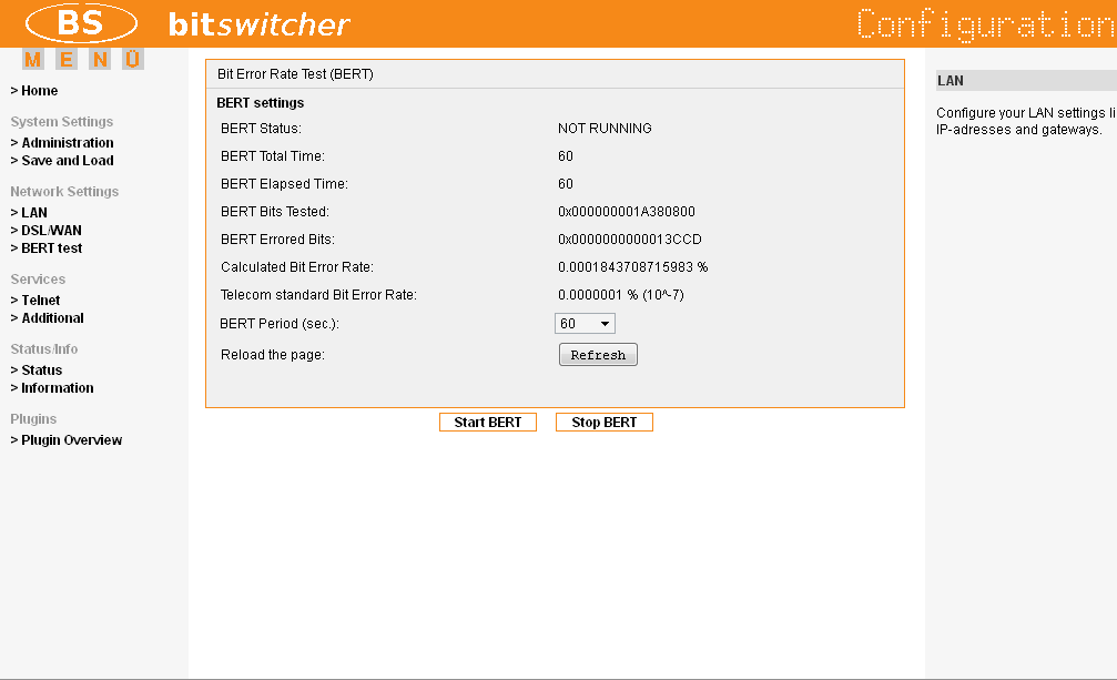

Kérlek próbáld ki, és az előző hozzászólásodban látható oldalakról csinálj ismét képet és töltsd fel valahova.
Amúgy szokás szerint minden hibajelzés jöhet.

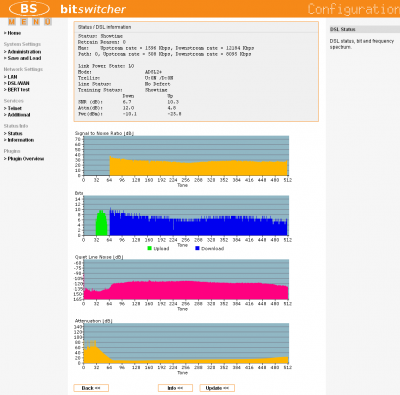

dchard

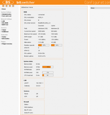

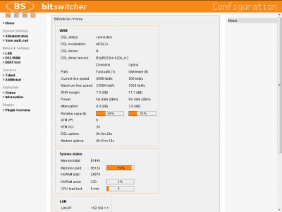

Intruder2k5 #796 üzenetére
Szuper, úgy látom az egy szem uplink poweres bibin kívül nincs más hiba. Köszi a képeket, ma vagy holnap tölthető a javított verzió.
Dchard
dchard
Intruder2k5 #794 üzenetére
Az US power még mindig nem jó, azt a hibát is javítom, ma vagy holnap lesz még egy verzió. Egyúttal minden létező értéknél kibővítettem az értelmezési tartományokat, hogy ne legyen a jövőben ilyen probléma.

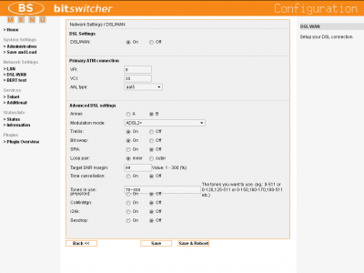

Amúgy az a 160-as interleaving depth is inkább 16 akar lenni, mivel ez a skála csak 128-ig megy, és amúgy sem láttam még operátort, aki 64 főlé ment volna. Ami érdekes, hogy ez a 160 a modem szerint is ennyi. Mindegy. Rakhatna még fel más is printscreent a nyitólapról, DSL status lapról, egy lefutott BERT tesztről, csak hogy lássam minden OK.

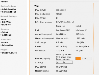

Path: 0, Upstream rate = 639 Kbps, Downstream rate = 6144 Kbps -

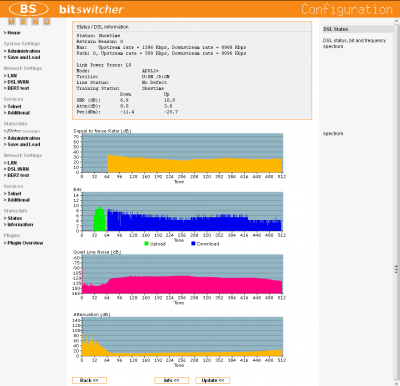

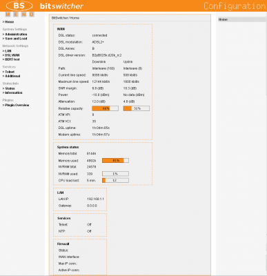

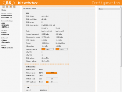

1. D-LINK DSL-360R T1E
2. A hiba állandó jellegű...Web-Shell
Web-Shell> bdslctl info --stats
bdslctl: ADSL driver and PHY status
Status: Showtime
Retrain Reason: 0
Max: Upstream rate = 1603 Kbps, Downstream rate = 25180 Kbps
Path: 0, Upstream rate = 508 Kbps, Downstream rate = 8095 Kbps
Link Power State: L0
Mode: ADSL2+
Trellis: U:ON /D:ON
Line Status: No Defect
Training Status: Showtime
Down Up
SNR (dB): 6.8 10.6
Attn(dB): 12.0 4.8
Pwr(dBm): -10.1 -25.8
ADSL2 framing
MSGc: 88 28
B: 28 30
M: 1 1
T: 6 1
R: 8 16
S: 0.1139 1.8894
L: 2597 199
D: 160 8
Counters
SF: 10984 11067
SFErr: 595 0
RS: 6195010 374867
RSCorr: 84758 0
RSUnCorr: 7200 0
HEC: 374 0
OCD: 0 0
LCD: 0 0
Total Cells: 3381386 128529003
Data Cells: 670 2839172174
Drop Cells: 0
Bit Errors: 0 321147
ES: 162 84
SES: 0 9
UAS: 17 4084
AS: 178
INP: 1.97 2.57
PER: 16.07 16.06
delay: 4.55 3.77
OR: 46.79 16.93
Bitswap: 3 9
Total time = 3 min 49 sec
SF = 10984
CRC = 595
LOS = 0
LOF = 0
ES = 162
Latest 1 day time = 3 min 49 sec
SF = 10984
CRC = 595
LOS = 0
LOF = 0
ES = 162
Latest 15 minutes time = 3 min 49 sec
SF = 10984
CRC = 595
LOS = 0
LOF = 0
ES = 162
Previous 15 minutes time = 0 sec
SF = 0
CRC = 0
LOS = 0
LOF = 0
ES = 0
Previous 1 day time = 0 sec
SF = 0
CRC = 0
LOS = 0
LOF = 0
ES = 0
Showtime Drop Reason: 0
Last Retrain Reason: 0Web-Shell
Web-Shell> bdslctl info --show
Status: Showtime
Retrain Reason: 0
Max: Upstream rate = 1603 Kbps, Downstream rate = 12244 Kbps
Mode: ADSL2+
Trellis: U:ON /D:ON
Down Up
SNR (dB): 6.8 10.6
Attn(dB): 12.0 4.8
ADSL2 framing
MSGc: 88 28
B: 28 30
M: 1 1
T: 6 1
R: 8 16
S: 0.1139 1.8894
L: 2597 199
D: 160 8
Counters
SF: 19846 19944
SFErr: 1086 0
RS: 11193392 675555
RSCorr: 159343 0
RSUnCorr: 11673 0
HEC: 689 0
OCD: 0 0
LCD: 0 0
Total Cells: 6086691 128699824
Data Cells: 3285 2839173036
Drop Cells: 0
ES: 304 84
SES: 0 9
UAS: 17 4084
AS: 320
INP: 1.97 2.57
PER: 16.07 16.06
delay: 4.55 3.77
OR: 46.79 16.93
Bitswap: 3 9Web-Shell
Status: Showtime
Retrain Reason: 0
Max: Upstream rate = 1600 Kbps, Downstream rate = 12244 Kbps
Path: 0, Upstream rate = 508 Kbps, Downstream rate = 8095 Kbps -

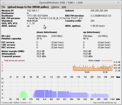

Oliverda #773 üzenetére

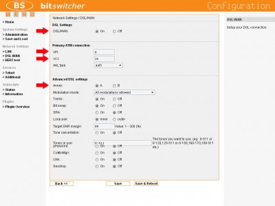

Mindkettőtöknek köszönöm a segítséget, működik!
Először is, a működő modembe benéztem az sm50b progival, hogy biztosra meggyőződjek a VPI és VCI értékekről, ami végül is 8, 35 lett, Annex B mód mellett, bár ez utóbbi ott nem volt feltüntetve. Mint azt sejtettem is, a vonalam elég jó erőben van, amint látom, a maximálisan elérhető sebesség 23 / 1.5 Mbps lenne rajta.
Üdv, és köszönöm még egyszer!

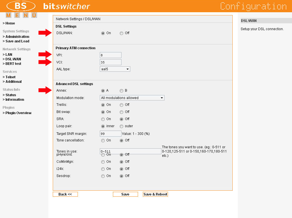

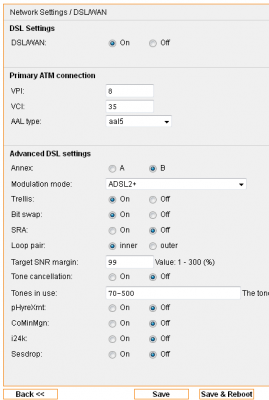

Próbáld meg a vpi/vci: 8/32-t...
Feltettem az FW-t, modem működik, webes felületét elérem...
Típus DSL-360R T1, ISP Invitel.
Frissítés után a webes felületen nyomtam egy visszaállítást alapbeállításokra, majd ezt a 4 opciót......állítottam be, valamint cseréltem a root jelszót, de nem tudok csatlakozni. Volt már sok-sok reboot, sőt azóta már többször reset is, de semmi. Gyári fw-vel ment stabilan, a DSLAM távolsága tőlem < 1km, talán ha 800 méter van, soha nem is voltak gondjaim a vonallal, jelenleg a régi 360R-t dugtam vissza, azzal megy most.
Valakinek valami ötlete, hogy mi lehet?

xabolcs
hmmm. 10% SNR marginnal joval tovabb tartott neki szinkronba allni.
xabolcs
nahogyaza...
szoval elkezdtem jatszani a cel SNR-rel.
eloszor a v1.4-gyel, mert az volt keznel.
300% SNR mellett 20 perc alatt sem allt szinkronba, mikozben a dmesg nagyon hasonlo volt a v1.5-osehez.1% SNR mellett hipp-hopp szinkronba allt. pont olyan gyorsan, mint a "gyari" 99%-kal.
ezt latva kapott meg egy eselyt a v1.5: SNR 1%
es lass
csodatszinkront!
eltartott neki egy jo ideig, de vegul beszinkronizalt.igy mar azert joval masabb a leanyzo fekvese.
szoval most mar azt kerezem, hogy miert sok a 99%-os SNR a v1.5-nek, mikozben a v1.4-nek teljesen megfelelo?
meg aztan a v1.5 negyed oraig kuzdott a szinkronert 1% mellett, mikozben a v1.4 seperc alatt beall szinkronba, alap SNR mellett.vagy ilyen sokaig tart a kozpontnak atallni az uj driver altal beszelt nyelvre?
hiszen irtad, hogy v1.5-ben erkeztek az uj adsl driverek.minden esetre meg azert ujrainditom nehanyszor a modemet,
mert a vonalon ez volt az elso szinkronizalasa az uj drivernek.
talan meg jatszok egy kicsit az SNR-rel is.kosz.
xabolcs
na, megvolt a "teszt".
az eszkozolt beallitasok:
default (=t-home terulet) + 8 vpi + 35 vci + adsl on + annex aamiket pedig te irtal:
- annex: beallitva
- atm (=vpi, vci): beallitva
- modulacio: default (all modulations allowed)
- adsl bekapcs: beallitva
- board id: igen, azt tettem folosszegezve: v1.4 egesz gyorsan szinkronba all (es a net is stabil). viszont a v1.5 nagyon nehezen de leginkabb egyaltalan nem.
BS v1.4 dmesg-je
BS v1.5 dmesg-jemultkor egy 321b-vel probaltam. azzal se volt v1.5-tel sikerelmenyem.
szerencsere ugyanugy mukodnek a kulonbozo boardID-s fw-ek.dchard segits legyszives!

Az átadási pontnál készült képen jóval kisebb a zajbetörés mértéke, de a probléma az, hogy ezt a szakaszt már kizártuk, ergó tök mindegy, hogy az a 4-5 vivő mennyire zajos, mert az ADSL nem használja.
Én a helyedben kipróbálnám 1-2 napra, hogy otthagyom a modemet, és megnézem, hogy szakad-e. Ha szakad, akkor csókolom, telekomos hiba és lehet bejelenteni.
Még annyit csinálhatsz próba képpen, hogy beállítod a target SNR margint 300%-ra, ez a legmagasabb. Nincs az a vonali zaj, ami 300%-os marginnal szakadást csinál, tehát ha 300-as marginnal is szakad, akkor a telekomnál van a hiba.
Dchard
kingadam
Ma lemértem az átadási pontnál a vonalam és hát az értékek jobbak lettek de max töltésnél szakad így is 1-2szer 2-3 óra alatt. Azt vettem észre mióta próbálom a hibát megoldani hogy a dchard firmware modem uptime és dsl uptime majdnem azonos volt és volt 150-200 óra is a héten úgy hogy a a win kirakta az újratárcsázást és addig nem ment a net. Ma is direkt megnéztem a szakadás után és a dsl uptime nem nullázódott de az újratárcsázást kiírta és a böngészés torrent sem ment ez firmware hiba?
A screenshotok:
modem az eredeti helyén:
modem az átadási pontnál:
[link]üdv, Adam

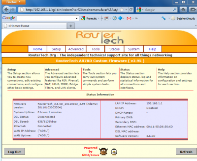

RouterTech_3.6.0D_20110103_2.95_AR7RD-1Port_psbl_firmware.AnnexB.upgrade
ezt próbáltam felrakni ugy csináltam mindent ahogy a videon de 14% megált és ennyi. -
szki
Úgy néz ki nekem végleg tégla a 360T. Először a videó szerint próbáltam fw.-t égetni, de valahogy tényleg tégla lett, aztán a gyári D-Link fw. frissítővel "corrupted-image mode"-ban sikerült visszatennem belé a gyári 2006.02.20.-i fw.t.
Aztán RRT-ben sikerült rátennem a RouterTech_3.6.0D_20110103_2.95_AR7RD-1Port_Adam2_firmware.upgrade.img fájlt. Utána még a beállításokat is sikerült eszközölnöm a modem menüjében, de újraindításkor tégla lett megint. Aztán megint gyári fw. visszaállítás, és most újra RRT, de már RouterTech_3.6.0D_20110103_2.95_AR7RD-1Port_Adam2_firmware.AnnexB.upgrade.img égetéssel. De ez meg megállt 46%-on. Megszakítottam a folyamatot, és persze tégla megint a modem. De már hiába fut végig a gyári fw. égetés hiba nélkül, mert tégla marad utána is (csak power led világít). RRT-ben sem működik ez a kihúzom, aztán majd bedugom mókára a vészmód, stb.
Szóval tényleg tégla lett a 360T, vagy van még lehetőség valahogy életet lehelni bele?
A fw.-rt a "routertech-ar7rd-adam2-1port-firmware-20110103.zip"-ből nyertem ki, ami "1-Port non-wireless (Adam2 bootloader)". -

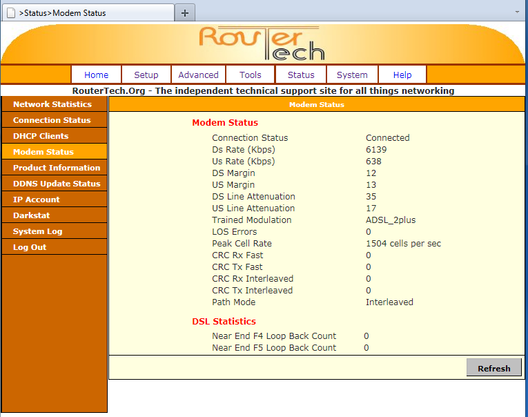

Amúgy csak az összehasonlítás kedvéért:
Most beraktam egy firmware frissített 380T-t, és lefelé irányba elég kevés a különbség (2-300kbit/s), de felfelé a 360R T1 1085kbit/s-ához képest ez több újraszinkronizálás után is csak 840-850 kbit/s-ot tud uplink irányban.
A 380T-t firmware frissítés után szépen viszi az OrbMT 3.42 "Avalacnhe SAR" módban.
Ja és a DSL LED mégiscsak működik routertech-el is.

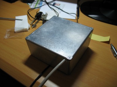

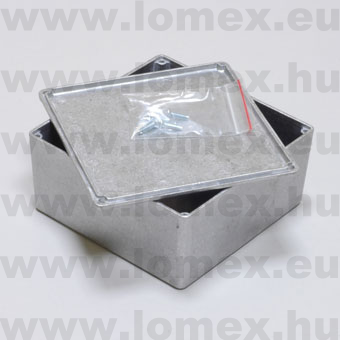

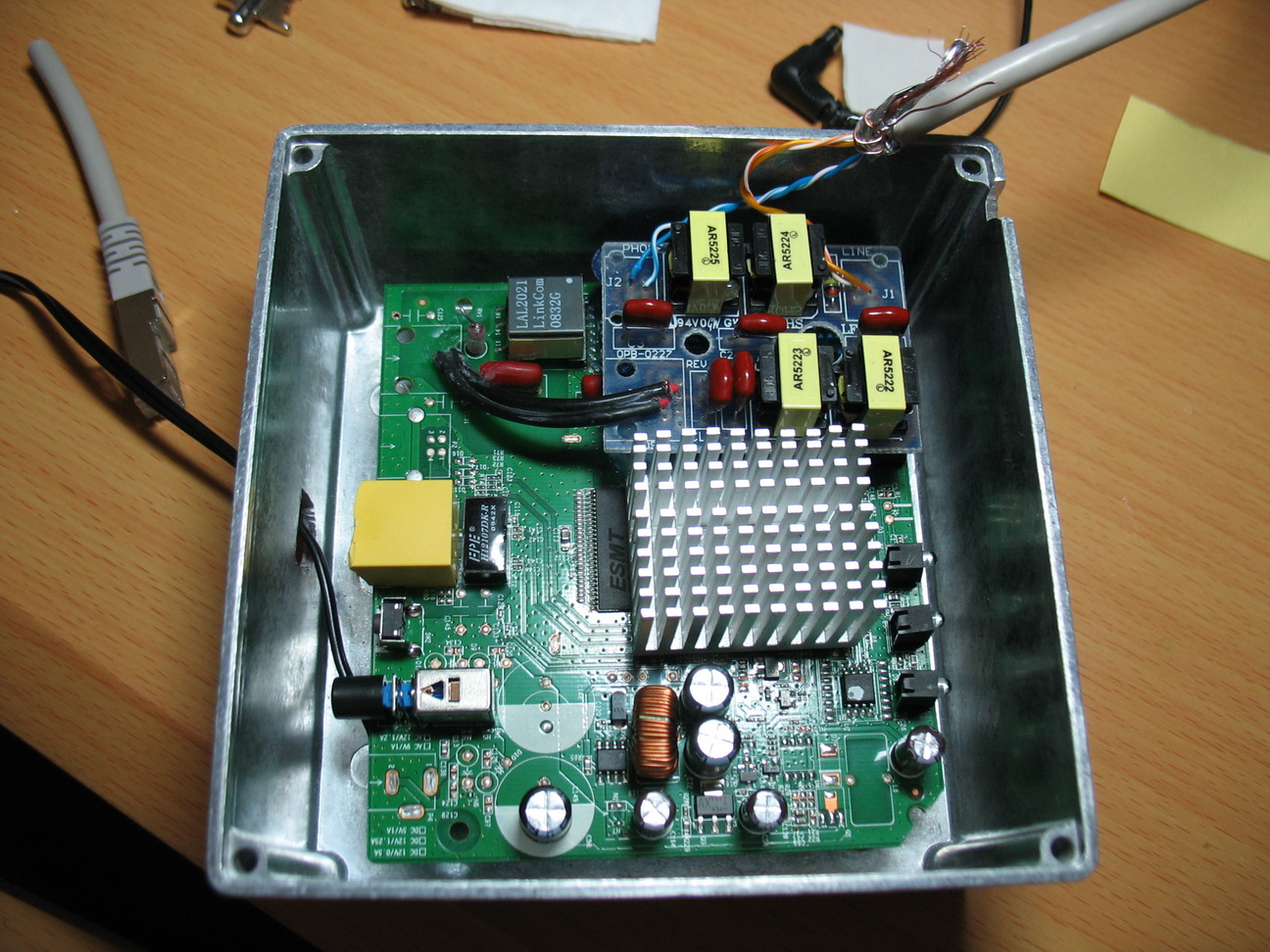

akit érdekel itt találtam árnyékolt dobozokat, ami kb pont jó a modemnek meg a szűrőnek.
http://www.lomex.hu/ez a neve, műszerdoboz/alumínium kategóriában találjátok:
M66 MŰSZERDOBOZ 120x120x 59 G0474 (GAI) ALU ÖNTVÉNY, ÁLT.FELH.,EMI/RFI ÁRNYÉKOLTnetto 1600ft, de netto 2000alatt nem lehet rendelni, nem kell esetleg valakinek még1?
