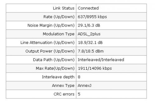

Nem rég kaptunk egy ZXV10 H201L-t és átállítottak digitális vonalra.Egyik héten pl. Rate (Up/Down) 637/8955 kbps, máskor meg 10000 felett van.
Van, hogy 7.7, 8.7 vagy 10.7-t Mbit/s mérek speedtesten. (A D-Link modemnél is ez volt mióta elköltöztünk ide.) Mindig ez a három változik régi helyen általában fixen 10 mega felett volt.Sose szakad a net legalábbis régi helyen folyton szakadozott ledobált nap közbe. Itt viszont nem ezért nem igen értem mitől van ez? Ha 10 felett szinkronizál akkor is szépen tölt le.
Az az 5 crc hiba akkor volt mikor nővérem kihúzta véletlen..
Jah és szerintem olyan reggel 5 körül szokott váltani sebességet. Mert nap közbe sose szakad. -

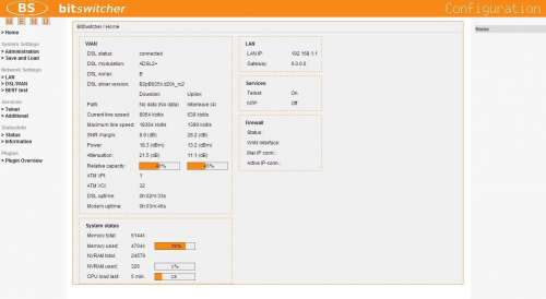

Egyébként azzal nem lehet valamit csinálni, hogy eddigi összes net csomagom néha elmegy? Feljön h újratárcsázás.. főleg ha torrentel fel is le is megy a cucc. Nem annyira vészes csak kicsit zavaró.
DSL uptime: 8h:03m:35s
Modem uptime: 8h:04m:48sEbből azt veszem ki h csak a winbe szált el.

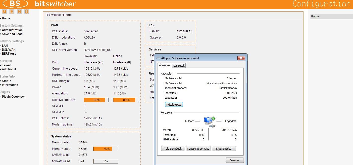

Oks adom is csak vártam, h mennyen többet a modem. Kb 10 órája megy.
Status: Showtime
Retrain Reason: 8000
Max: Upstream rate = 1399 Kbps, Downstream rate = 20232 Kbps
Path: 0, Upstream rate = 1278 Kbps, Downstream rate = 17477 KbpsLink Power State: L0
Mode: ADSL2+
Trellis: UN /D
N
Line Status: No Defect
Training Status: Showtime
Down Up
SNR (dB): 6.4 10.2
Attn(dB): 21.0 11.8
Pwr(dBm): 18.4 13.3
ADSL2 framing
MSGc: 60 27
B: 176 79
M: 1 2
T: 3 1
R: 14 16
S: 0.3234 3.9550
L: 4724 356
D: 96 8
Counters
SF: 1939031 891746
SFErr: 79 0
RS: 383928272 1321890
RSCorr: 63875 195
RSUnCorr: 2550 0HEC: 74 0
OCD: 0 0
LCD: 0 0
Total Cells: 1279747877 93602824
Data Cells: 243300472 14374025
Drop Cells: 21625
Bit Errors: 0 0ES: 85 0
SES: 1 0
UAS: 68 42
AS: 31047INP: 1.13 1.43
PER: 16.01 16.31
delay: 7.76 7.91
OR: 32.97 16.18Bitswap: 5758 1
Total time = 11 hours 25 min 53 sec
SF = 2560216
CRC = 606
LOS = 1
LOF = 9
ES = 85
Latest 1 day time = 11 hours 25 min 53 sec
SF = 2560216
CRC = 606
LOS = 1
LOF = 9
ES = 85
Latest 15 minutes time = 10 min 53 sec
SF = 40781
CRC = 4
LOS = 0
LOF = 0
ES = 2
Previous 15 minutes time = 15 min 0 sec
SF = 56255
CRC = 2
LOS = 0
LOF = 0
ES = 1
Previous 1 day time = 0 sec
SF = 0
CRC = 0
LOS = 0
LOF = 0
ES = 0
15 minutes interval [-30 min to -15 min] time = 15 min 0 sec
SF = 56192
CRC = 3
LOS = 0
LOF = 0
ES = 2
15 minutes interval [-45 min to -30 min] time = 15 min 0 sec
SF = 56192
CRC = 1
LOS = 0
LOF = 0
ES = 1
15 minutes interval [-60 min to -45 min] time = 15 min 0 sec
SF = 56255
CRC = 0
LOS = 0
LOF = 0
ES = 0
Showtime Drop Reason: 8000
Last Retrain Reason: 8000 -
