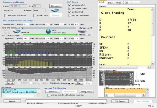

Sziasztok! Elég minimális a tudásom a témában, ezért szeretnék segítséget kérni. Két ADSL internetem van (két külön helyen persze). Egyik Telekomos, ott 10es net helyett 2-3 mb/s-et kapok (régen 5 mb/s-el nagyon szépen ment, semmi szakadás/sávszélesség csökkenés). A másik net Inviteles, ott 5 amit kapok, de néha ez volt, hogy lement 1-re. Manapság általában jó, így sajnos csak arról tudok képet küldeni, amikor normálisan futott, de lehet, hogy ti láttok ebből is valamit.
Telekomos net:
Inviteles:
Telekomosnál, ha jól látom "simán" kellene jönni minimum 8 mb/s-nek (eredetileg annyi volt, aztán szépen csökkent). Megköszönném, ha valaki el tudna látni szakmai tanácsokkal. Előre is köszönöm a válaszokat!

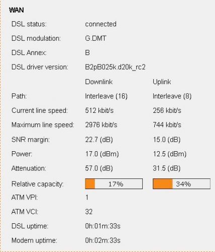

Sziasztok .
A részletes leírást elolvasva frissítettem a D-Link 360r T1 Modemem . Csináltam tesztképeket amit it a hozzáértők értenek (én sajna nem). Kérdésem az lenne ez jó így ? Illetve tudna nekem valaki segíteni a finomhangolásban ? Ugyan elolvastam a remek írást
de nem nagyon értem és csak úgy random nem szeretnék semmi állítgatni .Inviteles 15 megás a net.

Szerintem is a profiloddal van gond a központ oldalról. Telefonos ügyfélszolgálattal nem lehetne helyrerakatni? Hogy a szerződésednek megfelelő legyen beállítva és ne legyen így lekorlátozva. (utána Te vissza tudod majd fogni magadnak ha sokat hibázna nagyobb sebességgel - a cikk szerint)
Egyébként miért indítod újra mindig a modemet ahányszor képet mutatsz róla? Mennie kéne órákig hogy a DMT hibagrafikonja mutasson is valamit (jobb oldalt).
szerintem dobj 1-1 friss képet a beállításokról és a home/wan oldalról..

Egyértelmű SNR lock, nem is kérdés. Ez a vonal röhögve elbírja a 10megát, valahol 17-18megánál lehet a vége, erre érdemes lehet a 20-as csomagot megrendelni.

Meg is találtam a rést a pajzson, akarom mondani a hibát a rendszerben..
A modem indításakor a "Maximum Line Speed" (MLS) értéke valamiért mindig elég alacsony ~17xxx ez alá áll be a modem a "Current Line Speed" (CLS) értékkel. Ez a CLS érték ezután nem változik (DMT diag generátorával lenaplóztattam - nem változik), viszont a MLS értéke lassan ugyan de folyamatosan változik, növekszik egészen 21xxx -ig, de ezt sajnos a CLS nem követi. (Sajnos a DMT diag generátora nem tudja naplózni az MLS értékét, így nem tudom nektek megmutatni.)
Kérdés: Tudom növelni restart nélkül a CLS sebességet ? (hogy követhessem a MLS-t; vagy az egyből 21xxx-el induljon a 17xxx helyett)
Egy-két órája bementem a T-pontba és 10-ről 20Mbps-re váltottam át a netemet. Sajnos ott is megerősítették hogy a Telekom itt Pesten a lakcímemen nem képes 30M-ás csomagot adni.
Szóval hazajöttem, alapra állítom a modem beállításait, újraindítottam.
De a sebességem egyáltalán nem nőtt meg!
Tehetek még valamit azon kívül hogy ölbe tett kézzel várok holnapig majd megyek panaszra?

SNR locknál csinálhatsz amit akarsz, csökkenni nem fog, legfeljebb ha a lock ellenére is szakad, növelheted még tovább a margint a sebesség rovására.
Az SRA és a PhyReXmt vonatkozásában két alapvető probléma van. Az egyik, hogy ezek bár szabványosak (mondjuk a PhyReXmt nem, az BCM specifikus), de sajnos a több éves tapasztalat azt mutatja, hogy az implementációs különbségek okozhatnak kompatibilitási hibákat. Tudtommal egyik hazai szolgáltató sem használja egyiket sem (én örülnék a legjobban az ellenkezőjének), ezért azt gondolom, hogy kár ezért kitenni magadat egy esetleges probléma forrásnak. A másik probléma, hogy előfizetői oldalon gyakorlatilag nincs semmilyen visszajelzés arról, hogy ha be is kapcsolod, aktív-e a technológia, illetve hogy mi a hatása. Például az SRA-nál nem látod a trigger pontokat, vagy a PhyreXmt-nél nem látod, hogy mennyi újraküldés történt és abból mennyi volt sikeres, stb. Ergó mérhetetlen a működése, és ez rendkívül problémás.
A vivőkizárás On állapotban is ki van kapcsolva, mert a hozzá tartozó alap paraméter engedélyezi az összes vivőt. Nálad érdemes kikapcsolva tartani.
Visszatérve a problémádra: mivel úgy tűnik a legutóbbi szakadós SNR monitorozásból, hogy a vonal szakadásánál nincs látványos paraméter romlás, így inkább kontakt jellegű problémára kell gondolni. Mivel a vonalon van még tartalék, így mehetsz a marginnal feljebb 160-180-ig, mielőtt lassulni kezdene a vonal. Az üdvös az lenne, ha nagy margin mellett nem szakadna a vonal amikor a hiba előjön, és az SNR monitorozással el lehetne kapni. De ez rengeteg idő és kitartás. Esetleg lehetne próbálkozni 30megás előfizetéssel VDSL2-n (a csillapítás alapján jó eséllyel működne), a VDSL2 jóval ellenállóbb bizonyos vonali problémákkal szemben.

DMT -vel még várok amíg összegyűjt egy kis adatot, mert mint írod "vonaldiagnosztika előtt soha ne áramtalanítsuk a modemet, mivel így a mérési eredmények elvesznek, és csak az a néhány percnyi adat lesz meg, ami a DSL modem bekapcsolásától keletkezik" ezért kérésedre elhalasztom a tesztet vele...

Én a helyedben beállítanám az snr margint 130-ra, majd mentés és újraindítás után csinálnék SNR monitorozást pontosan a leírás szerint (a legutóbbit nem úgy csináltad).
MOD:
most olvastam vissza hogy mit állítgattál, nem csoda ahogy nem jó. Először is a modemben nem össze-vissza állítgatjuk ész nélkül a paramétereket, például ki mondta neked, hogy 1-re állítsd az SNR margint? A DSL beállításokért felelős oldalon visszaállítasz mindent pontosan arra az értékre, amit a leírás mond, az snr margint átállítod 130-ra, mentés, újraindítás, majd miután a modem szinkronba állt, mehet a DMT-s snr monitorozás pontosan pontosan úgy, ahogy a leírás mondja. Ameddig nem mondjuk, hogy mit állíts át, nem nyúlsz egyik paraméterhez sem.
Dchard
Ma is volt két megszakadásom. Az első után indítottam a DMT-t. Látszik hogy a második szakadás 13:27 -kor volt. Nálam semmi változás nem volt, úgyhogy biztos nem miattam szakadt. A sarki dslam dobozhoz régebben sokszor járt a T-s autó még klímákat is fabrikáltak az oldalára.
Remélem inkább lecserélik ftth-ra, ezen sok vacakolás helyett. (Coax nincs behúzva sehova az egész lakóparkban)
btz
Doky586
#3316
DSL szinkron volt nem hitelesített kapcsolat.
Attól hogy a DSL szinkronban marad a modem, a router még hitelesíthet újra. Akár ha külön áramtalanítod azt, vagy kézileg rányomsz egy reconnectet stb bár magától az sem szokta eldobni a ppoe kapcsolatot, tehát az valamiért megszakadt, de nem a dsl szinkron szakadásától.
Ha a szinkron megszakad akkor pedig mindenféleképp hitelesíteni kell újra. Tehát olyan nem lehet hogy a ppoe kapcsolat hoszabb legyen a dsl uptime-nál.
Tehát itt nem csak nem azonos időkről beszélünk hanem nem azonos fogalmakról. -
az a fűrészfogasodás már akkor eltűnt amikor a (#3305)-öt írtam. De itt egy új kép is:
(a megoldódás ügyfélszolgálati támogatással történt)"A kettő nem feltétlenül azonos."
Akkor a router akkor is tárcsázott amikor volt élő kapcsolat..
A routerről ezt is ~ugyanakkor készítettem mint a 3314 képeit:
azaz nem indult újra áramkimaradástól, stb..Egyébként előtte is és azóta is a két óra szinkronban jár (nem siet, nem késik egyik se).
dchard
Doky586
#3314
Kérnék egy képet a "megoldódott" állapotról. Ilyen gyorsan magától még sosem oldódott meg senkinek, lehet végre fejlődött a DSM, de kétlem
Amikor azt írtad, hogy fűrészfogas volt a kép, az bizony elég gyanús, lehet hogy valamilyen vonali problémád van, és csak ritkán jön elő. Mindenesetre jó lenne egy kép erről az állapotról is.
A két különböző idővel kapcsolatban a modem DSL uptime paramétere az utolsó vonalszakadástól méri az időt, míg a router a legutolsó PPPoE újracsatlakozóstól. A kettő nem feltétlenül azonos. Ha azt látod, hogy a DSL uptime nem indul újra, de a routeré igen, akkor ott nem a DSL kapcsolattal lesz a gond.
Dchard
Az előbbi sebesség gondom megoldódott.
Most egy érdekes kép:
Router:
Modem:
A képeket egy időben készítettem. Érdekes hogy a kapcsolat ideje nem azonos. Pedig a router tárcsázza a modemet, úgyhogy illene tudnia.
