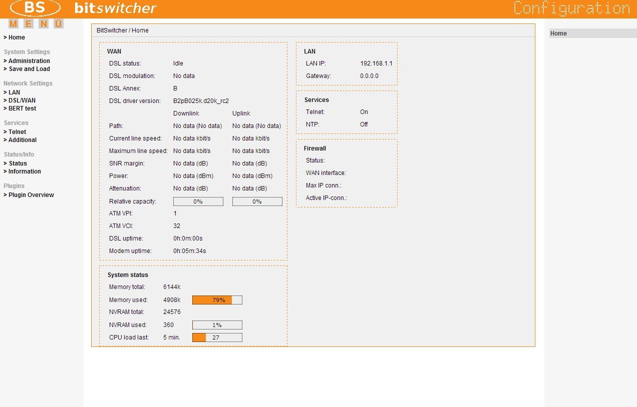

Köszönöm az eddigi segítségeket!
feka001
Intruder2k5 #2163 üzenetére
Elsőnek próbáltam IE-el akkor a memoria és cpu csíkok se voltak. Utána Google chrom-al legfrissebb nem hiszem hougy hiányozna valami pluginja.
feka001
Intruder2k5 #2161 üzenetére
Azzal vagyok fent! De az adatokat nem mutatja sehogyan, és semmivel!
