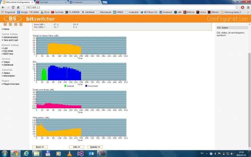

Figyelj, imádom amikor eljátsszátok a szakértőt, és így nekem kétszer kell koptatnom a számat.
Akkor mégegyszer:
Ez a letöltés sosem volt 30%-os ezzel a csomaggal. Egyrészt zajos ami látszik az SNR monitorozásból és a bithiba számlálókból is. Másrészt meglehetősen nagy a csillapítás is. AZ SNR margint senki nem állította sehova (hacsak nem te a modemben), egyszerűen a sok zaj miatt eltűnt a tartalék nagy része és még éppen nem bontott el a vonal. Ha újraindítod, látni fogod hogy visszaáll a margin a gyári szintre (ha nem piszkáltad el a webes felületen).
A feltöltéssel pont nincs semmi gond, mivel a 10megás csomagodhoz fél mega feltöltés jár, ezért annyival is működik.
Az SNR monitorozást is rosszul csináltad, mert azt vivőkizárás nélkül és SNR margin=100 mellett kellett volna megtenni, hogy lássuk hol a vége a zajnak. Azt is leírtam, hogy csak az extrém módon zajosodó csatornákat kell kizárni, a többit tudja kezelni a DSL, mert így kapacitást vesztesz.
A felesleges szájkoptatás helyett inkább rakjál fel képet a freki menetről, mert jól láthatóan van valami gebasz, és ez lakás hálózati probléma lesz. A zaj egy részét is kint lehetne tartani normális lakáshálózattal.

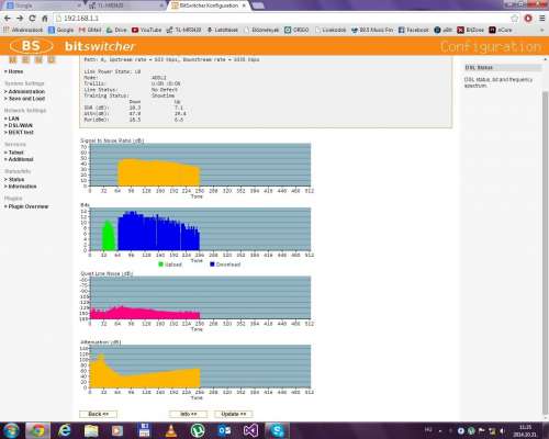

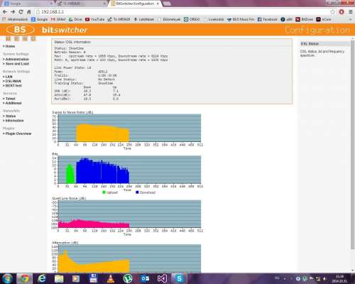

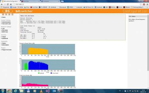

Kérhetek egy kis segítséget?
Itt egy kép a vonalamról.
Ehhez volna szükségem pár tippre tuningoláshoz. A legzajosabb vivőket kizártam 190-260 között.
Ami nekem nem tetszik, hogy feltöltési irányban túl sok tartalékot hagy a modem és szerintem elpocsékolja a sávszélességet. 50%-os relatív kapacitással megy csak, ami szerintem kevés. Tudok ezen változtatni?
Köszönöm!

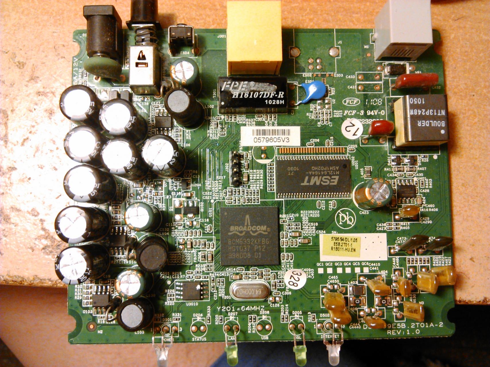

Az első átkondizással javuló fekete 360R, ezt is megértük
4-5 éveel az első példányok után. Még így is nagyon jónak mondható a cucc, de tény hogy ez figyelmeztetés azoknak akik használtan vennének, hogy kondizzák át, illetve reális a veszélye a kondi száradásnak (mondjuk miben nem...).
Tény, hogy kb. 200 Ft-ból javítható, aztán életfogyt.
Visszatérő kérdés ez a "meleg a proci, bordázzuk fel". Semmi értelme, ezeknek a komponenseknek 85-105 Fok a maximális hőmérséklete, ha gyárilag nincs rajta borda, nem is kell rá.
A fedél levétele, esetlegesen jobb szellőzés kialakítása (fúrás-faragás stb.) viszont nem hülyeség, de ez sem a proci miatt, hanem a kondik miatt.

Megvolt a modem átkondizása, 470-esből sikerült Elna szilárdelektrolitosat szereznem, 1000-ből csak Vishay márkájút...
Lekopogom teljesen stabilnak tűnik most már...

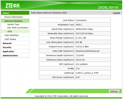

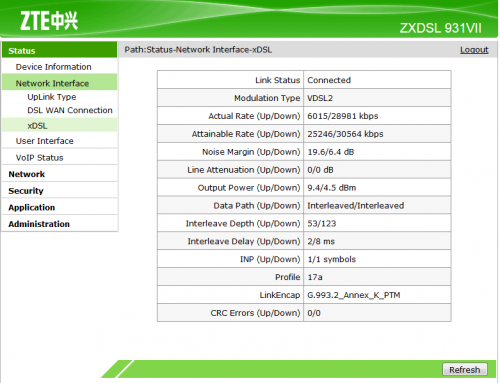

Kedves dchard,
tavaszkor már segítettél nekem az akkori DSL vonalam diagnosztizálásában és már akkor is javasoltad az áttérést VDSL-re a jó vonali tulajdonságok miatt. Meg is tettem még a nyáron. 50 mbps-re vagyok előfizetve, 38000 kbps-re szinkronizál a modem.
Zyxel P-2812HNU-F3
VDSL WAN Up 38848/3496 kbps
DSL Line Status
noise margin upstream: 15 db
output power downstream: 1 db
attenuation upstream: 0 db
noise margin downstream: 6 db
output power upstream: 13 db
attenuation downstream: 15 dbMit lehet ebből megtudni?
dchard
ssarosi

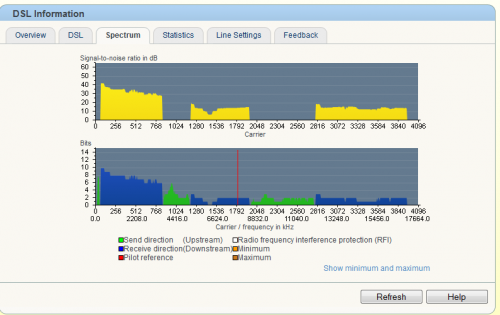

#3031
Nehéz megmondani. Alapvetően eszköz hibára tudok csak gondolni a következő okok miatt:
1. A profilt biztosan támogatja, különben soha nem működött volna.
2. A DSL mint technológia képes adaptálódni igen széles skálán. Hasonló eszközökkel végeztünk labor tesztet művonallal, zajjal stb. és volt hogy a modemek már csak 1-2megával tudtak kapcsolódni, de attól még működtek. Tehát az kizárt, hogy azért nem működik a Fritz mert rossz lenne a vonalad.
3. És végül pont ugyanaz a DSL chipset van a Fritz-ben mint a ZTE-ben (Broadcom9686 széria).Van egy halvány esély, hogy esetleg nem az eszköz, hanem a firmware ami fut rajta okozza a gondot. Írtad hogy vannak hozzá különböző verziók, érdemes kipróbálni többet is (és nem kizárólag a legfrissebbeket).
Simán előfordulhat táplálási hiba, vonal irányból kaphatott kis túlfeszt amitől az illesztő trafó pont annyira ment tönkre, hogy a gyengébb vonalakon már nincs elég jelszint stb. A hiba lista végtelen hosszú.
Ha behozod, szívesen megnézem laborban művonalon, hogy mi a helyzet, de az biztos, hogy ha a ZTE működik stabilan, a Fritz meg nem, akkor ott nem vonal hiba lesz.
Amúgy a vonalad 30/5-ön van, csak ennyit nem bír a hurok, így a modem visszaveszi a sebességet az SNR marginnak megfelelően.
Egyébként érdemes megnézni a ZTE-s képet közelebbről: látható hogy a VDSL2 egészen új magasságokba emeli az impulzus zaj elleni védelmet: az ADSL2+ maximum 2,5 szimbólumához képest itt 4 szimbólummal megy a vonal irányonként, és ennél lehet még robusztusabb beállítást is csinálni. Így a vonal főként alacsony SNR marginnál képes a stabil működésre, persze ennek megfelelően a válaszidő is nő: ebben az esetben irányonként 16ms az amit a DSL okoz, ehhez hozzájön még a gerinc természetesen.

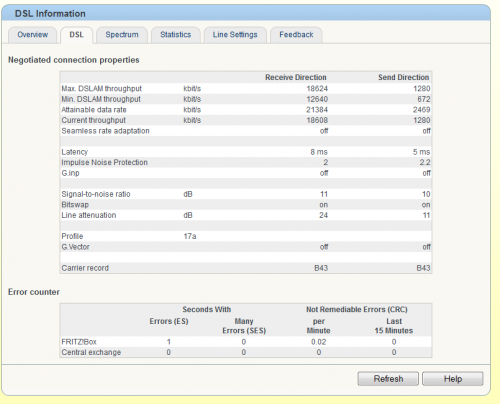

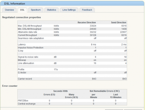

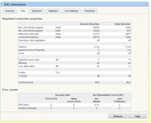

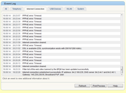

Dchard
ssarosi

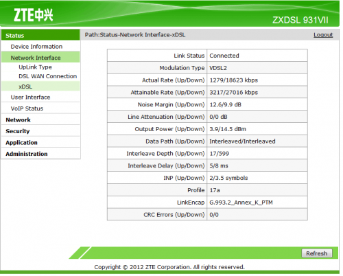

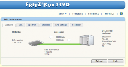

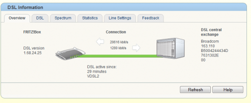

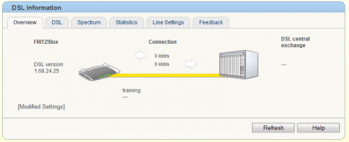

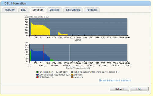

Elmentem ismerősömhöz, ennyivel megy a fritz:
A zte pedig:
Otthon egyelőre 20/1-em van, de tudom, hogy a zte a 25/3 -at 6/6 marginnal hozta létre.
Akkor ezek szerint a fritz azért nem szinkronizál, mert rossz a vonalam, vagy gyengébb a modem része?

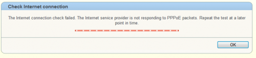

Mint előbb írtam, a speedportot kikötöttem, 20/1 -en vasárnap 2x is úgy lefagyott, hogy áramtalanítani kellett.
ssarosi
Egy nap alatt 2x fagyott le a speedport w724v 20/1-es beállításnál pass-trough üzemmódban.

Szia Dchard!
Ezen a vonalon a 20 megabites csomag kb mit tudna szerinted? (minden kimenet 100%-os target SNR margin-nal készült)
Status / DSL information
Status: Showtime
Retrain Reason: 0
Max: Upstream rate = 1244 Kbps, Downstream rate = 18400 Kbps
Path: 0, Upstream rate = 635 Kbps, Downstream rate = 12480 Kbps
Link Power State: L0
Mode: ADSL2+
Trellis: U:ON /D:ON
Line Status: No Defect
Training Status: Showtime
Down Up
SNR (dB): 7.3 23.3
Attn(dB): 32.0 16.6
Pwr(dBm): 0.0 11.5
ADSL2 framing
MSGc: 86 12
B: 38 39
M: 1 1
T: 7 2
R: 12 4
S: 0.0996 1.9887
L: 4095 177
D: 160 8
Counters
SF: 11315542 808579
SFErr: 136 0
RS: 2992242008 4255465
RSCorr: 226729 0
RSUnCorr: 5779 0
HEC: 116 0
OCD: 12 0
LCD: 0 0
Total Cells: 1047680794 949825
Data Cells: 86823071 21536
Drop Cells: 0
Bit Errors: 0 0
ES: 94 0
SES: 0 0
UAS: 73 0
AS: 181519
INP: 1.87 0.72
PER: 16.04 17.89
delay: 3.98 3.97
OR: 45.88 8.04
Bitswap: 1700 50
Total time = 1 days 2 hours 27 min 59 sec
SF = 11315542
CRC = 136
LOS = 0
LOF = 0
ES = 94
Latest 1 day time = 2 hours 27 min 59 sec
SF = 553491
CRC = 0
LOS = 0
LOF = 0
ES = 0
Latest 15 minutes time = 12 min 59 sec
SF = 48521
CRC = 0
LOS = 0
LOF = 0
ES = 0
Previous 15 minutes time = 15 min 0 sec
SF = 56150
CRC = 0
LOS = 0
LOF = 0
ES = 0
Previous 1 day time = 24 hours 0 sec
SF = 5386028
CRC = 61
LOS = 0
LOF = 0
ES = 43
15 minutes interval [-30 min to -15 min] time = 15 min 0 sec
SF = 56086
CRC = 0
LOS = 0
LOF = 0
ES = 0
15 minutes interval [-45 min to -30 min] time = 15 min 0 sec
SF = 56087
CRC = 0
LOS = 0
LOF = 0
ES = 0
15 minutes interval [-60 min to -45 min] time = 15 min 0 sec
SF = 56087
CRC = 0
LOS = 0
LOF = 0
ES = 0
Showtime Drop Reason: 0
Last Retrain Reason: 0Köszi!

ssarosi
Megjavult a 931-es, túlmelegedett a tápja.
Szerencsére éjszakára bent felejtettem a tápot a konnektorba.
10-20 perc alatt amíg a hiba nem jelentkezett a táp műanyag háza nem melegedett át annyira, hogy gyanús lett volna.
Rátettem egy 3com router kapcsolóüzemű tápegységét, azóta nem resetel.Win7 x64 van a gépen (legális), 8 GB ram és I5-3470 proci SSD-vel + nod32.

Feladom, nincs tovább.
A ZTE 931 kb. 10 perc után resetel és nem szinkronizál többet, folyamatosan újra indul.
Pedig ez a legjobb a 3 VDSL modem közül.ZTE 931 VII v2.0 szinkron 20638/1279 kbit/sec, le és feltöltés 19,3/1,2 Mbit/sec.
Speedport W724V szinkron 20635/1279 17,7/0,52
Fritz!Box szinkron 20616/1280 16,2/0,50Ha a ZTE-n bekapcsolom a pass-trough üzemmódot
(csak a PC-m van rajta és nem frissít) akkor 16,36/0,56Minden mérést vagy 10x elvégeztem és minimális eltérések voltak a mérések között.
A Fritz!Box-ban nincs xDSL transfer mode állítási lehetőség, csak a VLAN ID.
Kellőképpen el vagyok keseredve.

#3007
Először is senki nem mondta, hogy a ZTE-ből kiolvasható a voip adat. Pusztán annyit írtam, hogy mivel a ZTE-t sikerült teljesen megtörni, így azzal van a legjobb esély ennek a kinyerésére.
Másodszor: a sebesség visszavétellel nagy hibát követtél el, mert ahogy annyiszor leírtam már, a hibás működésnek semmi köze a beállított sebességhez. Most majd küzdhetsz, hogy visszarakjanak.
Harmadszor: a FritzBox-od faszán összeszinkronizál, tehát kompatibilis, a nem működés oka a magasabb réteg hibás beállítása:
VDSL2 mellett be kell állítani VLAN tag-elést (id=32), és PTM-et. VDSL2-n nincs ATM értelemszerűen. És utána működni fog.
Negyedszer: miből gondolod, hogy a ZTE amit megvettél, az hibás?
Ugye megint előbb gondolkodni és kérdezni, és utána hívni az ügyfélszolgálatot. Hányszor elmondtuk már ezt...

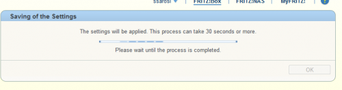

ssarosi
Dchard teljesen jó volt a becslésed, amíg nem korlátoztattam le magam 26285/3112 volt a szinkron sebesség.
Csak a Fritz!Boxba kéne életet lehelni, és már majdnem boldog lennék - ami a netet illeti. -
ssarosi
pszichiater
#3005
Help! Segítség.....

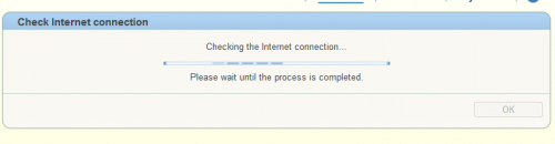

Szóval szinkronizál mégis a Fritz!Box. Én voltam türelmetlen.
Aztán amikor az internethez akar csatlakozni
Pedig mutatja hogy "összejöttek"
Elvileg ismeri a 17A-t (remélem) ha már egyszer kiírja:
Itt van egy spektrum kép, ugye lekorlátoztattam magam (amúgy se túl jó a vonal):
és egy log:
Ha valaki bármi érdemlegeset tud mondani illetve írni hogy miért nem működik, nagyon megköszönném.

ssarosi
Ma bekötötték a VDSL-t és ismét pórul jártam.
Vettem egy ZTE 931 HGW-t tartaléknak a Fritz!Box mellé.
A ZTE-t kötöttem a vonalra, hogy ha ráteszik a VOIP-ot (kikönyörögtem volna), kiolvasható legyen a jelszó.
Szakadt a vonal pár percenként, kicserélve a Fritz!Box 7390-re már nem is szinkronizált.
Mivel hétvégén dolgoznom kell, kértem ismerősöm hogy csináltassa vissza ADSL-re.
Péntek délután már nem jött össze a dolog, ezért visszavették a sebességet 20/1-re.
Ekkor is szakadt.
Rátettem a speedportot, azzal meg semmi baj, nem indul újra.
Most lekorlátoztattam a sebességem, mert rossz volt a 931-es.
A Fritz!Box meg nem kezeli. A/CH verzió, most már tudom, hogy mi a különbség az international és ez között.
A speedporttal jó a szinkron, de a torrent harmadával megy mint a 10/0,5-ös ADSL-en és az Ftp is.
Ez aztán a nagy előrelépés!
