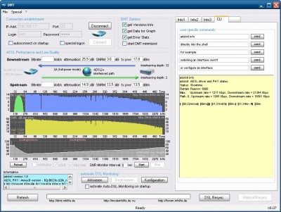

			  dchard veterán moszat: Ha ellenőrizted a kompatibilitást, szerintem ynugodtan frissíts, de nem akarok rábeszélni senkit. ufocsalad: Szakmeberhez méltatlan, hogy ilyen butaságokat írsz, erre a választ az alábbi kommentben találod, mert hosszú lenne itt kifejteni. promark: El ne hidd ezt a butaságot, teljesen jól működik a vonalad. Lg52xMAX: Az első két kép elég érdekes, főleg az utolsó kép ismeretében, ami a normális. Szerintem lekérdezési hiba lesz. Fontos hansúlyozni, hogy a DMT csak a saját firmware-emmel működik, a gyári verzióval, nem, vagy nem megbízhatóan. Ha továbbra is vacakol (értsd: szakad), akkor csinálhatsz egy vivőkizárást, hogy csak a 0-275 közötti vivőket használja, vagy átállíthatod a modulciót ADSL2 módba a jelenlegi ADSL2+-ról. Jelezz vissza, hogy mik a fejlemények. gabee77: Ez a vonal ADSL1 módban van most, kényszerítsd át ADSL2+ módba, lássuk akkor mi történik. Ha sikerült arról is kérek spektrum képet. Dchard
			  Lg52xMAX tag Szia.
 A frissítés megtörtént, de a diagrammokat látva...Két napig ment a modem rendesen, nem szakadt (eredeti szoftverrel). Ma délelőtt viszont elkezdett szakadozni, ezért lecseréltem a szoftvert. Közvetlenül újracsatlakozás után, de a második lekérdezésre az első képen szereplő eredményeket hozza: Most ilyenkor mi van?
			  moszat csendes tag "A legfontosabb valóban az, hogy az én szoftveremmel mindenki beállíthatja a vonalát stabilra úgy, hogy nem korlátozzák vissza 15megáról 5megára, mintha a problémáját bejelentené az ügyfélszolgálatokon."
 Így jártam én is, miután egy újabb hetet vártam, ma visszaköveteltem saját felelősségre a 15 megás profilomat, amivel az égvilágon semmi gondom nem volt 1.5 évig. Most már nem merek csinálni semmit, (1.01. gyári fw.) pedig kíváncsi volnék nagyon mit bírna el valójában a vonal.![;]](//cdn.rios.hu/dl/s/v1.gif)
			  dchard veterán Örülök hogy működik. Az eremény is csak azt igazolja amit a cikkben írtam: az általános target margin sok felhasználónál aránytalanul magas, így hasznos sebesség veszik el. A legfontosabb valóban az, hogy az én szoftveremmel mindenki beállíthatj a a vonalát stabilra úgy, hogy nem korlátozzák vissza 15megáról 5megára, mintha a problémáját bejelentené az ügyfélszolgálatokon. Dchard
			  dchard veterán D-Link DSL-360R (B3 és C3 HW verzió) paraméterezés Itt a negyedik oldalon található, hogyan lehet véglegesen elmenteni a beállításokat. Dchard
			  promark csendes tag Hát dchard én nem is tudom, hogy mit mondjak. Amióta az általad írt firmware-t és a javasolt 1%-os Target SNR-t használom, azóta nem szakadt a vonalam, ami előtte minden este és a sebességem a nagyban nőtt. A vonal stabil, pedig az SNR értékem olyan 2,3-2,4 körül van. Nagyon hálás vagyok az általad írt firmware-ért és a sok jó tanácsért. Köszönöm.  Képek:
			  dchard veterán Szia, Az SNR emelés semmissé vált, mivel a lefelé SNR marginod visszaállt a gyári 10dB körüli szintre, míg a legutóbbi képeden 12-13dB környékén volt. Ezek szerint a permanens mentést nem csináltad meg. Amúgy elég jó a vonalad, de ha szakad akkor 2-3dB SNR emelés kell neki. Dchard

							üzenetéreSzia, neked ezt a verziót kell majd letöltened: Board ID 96338L-2M-8M A 360R T1-et gyári szoftverrel csak az OrbMT tudja lekérdezni, jól látszik, hogy mennyivel kevesebb infó jön ki belőle, gyk. értékelhetetlen. Ha megfrissítetted, akkor DMT-vel le fogod tudni kérdezni, a leírásban látható logot kellene csinálnod. Ha ez megvan, akkor tudunk segíteni. A flash memóriád már támogatott az 1.2-tes verzióban, szóval bátran frissíthetsz. Dchard
			  Lg52xMAX tag Ma este megpróbálom én is frissíteni a modemet. 360R T1 EN25P16
 5000/500 as netem van. Hétfőn kötötték be, ezért nincs sok tapasztalatom, de ami feltünt hogy nappal stabil, viszont este 19 - 21 között szakadozik. Az elméleti sávszélesség megvan.
 A modem paraméterit csak az OrbMT progival tudom csak megnézni, a DMT és az sm50b sem tud a modemhez csatlakozni.
 Telnettel (ZOC) bejelentkezve a parancssor sem akar igazán működni:Login: root
 Password:
 > wan dmt2 set tcm on
 wan: invalid optionAz össze parancsra ezt az üznetet adja.
 Végül az OrbMT progi eredménye:

			  dchard veterán válasz  ErosenZold
								#219
							üzenetére ErosenZold
								#219
							üzenetéreTelneten kell belépni és nem ssh-n, és a 360R T1-nél root/admin az alapértelmezett user/pass páros. Köszi a logot előre is. Dchard
			  SenorGrande senior tag Maximális tisztelet, remek cikk(ek)!
			  ErosenZold senior tag Halle 360R -re hogyan tudnék belépni, hogy logot csináljak? Mert non stop refuse-ol a 192.168.1.1 re SSH-n
			  stol addikt 360R-T1-e, 1085k/18950k-val szinkronol fel. Ez egy Backup ISP vonal.
 Stabil a kapcsolat terhelésre is. Lehet még evvel valamit buzerálni, vagy ez már ~profil maximum?
 Mérve 16,1M/940k jön mikrotik szerint.Sikerült egy olyan QoS-t írni a vonalra, hogy src/dst PCQ-val, hogy 850k uppal sem megy 30ms felé a ping.
 Alap ping azon a vonalon 22ms.
			  dchard veterán Szia, stolnak igaza van abban, hogy attól, hogy nem púpos, még lehet szar. Ha sikerült stabilizálnod a vonaladat 2-3dB SNR növeléssel, akkor jól csináltad a dolgot, amúgy elég szép a vonalad. Megkockáztatom, hogy egy 321B-vel és egy kis optimalizálással a lakáson belül menne ez fullos profillal is. Mindenesetre örülök, hogy működik. Dchard
			  dchard veterán Szia deter, Én köszönöm a sok tesztelést és a logokat, örülök, hogy működik. A vonalad teljesen szuper, a 125-ös vivőnél picit befigyel a Kossuth rádió, de szerintem vivőt sem kell kizárnod, egyszerűen csökkents target snr margint monjduk 80%-ra, hogy felkoppanjon a vonal és lássuk stabil marad-e.18ezer valahányszáz kilobitnél van a profil felső határa. Igazából beállíthatsz 10%-os target SNR margint is, ugyanis ha elérted a profilod maximumát, a többit úgy is tartalék vivőként fogja használni a cucc. Egy képet beszúrhatnál 10%-os target marginnal  Dchard
			  lean aktív tag szia,
 vetnél erre egy pillantást ilyen volt , ilyen lett a szakadást úgy néz ki megoldottam, 2 napja nem szakadt meg, bár lehet némi sebesség benne maradt a rendszerben, mi a véleményed?
 köszi
			  deter aktív tag Köszönöm Dchard-nak munkáját, most már nálam tökéletesen működik!    Ma baromi fáradt vagyok ahhoz, hogy finomhangoljam a vonalt, így csak egy képet szúrok be. Ma baromi fáradt vagyok ahhoz, hogy finomhangoljam a vonalt, így csak egy képet szúrok be.Köszönöm még egyszer! üdv_
 deter
			  ufocsalad tag NAKED-es ügyfeleknek nyissuk meg a beszéd-sávot is ![;]](//cdn.rios.hu/dl/s/v1.gif)
			  dchard veterán válasz  ufocsalad
								#203
							üzenetére ufocsalad
								#203
							üzenetéreEzen a képen látszik, hogy még egy ilyen fullos vonalon (15bitet kódoló vivő? ilyet alig-alig lát az ember, a spektrumkép meg megint csak elképesztően tankönyvi) is ez a fostalicska modem (360R c3) nem tudja kihúzni az uplinket 1080 kbit/s-ra, pedig a profilban annyinak kéne lennie, ez a vonal meg erősen fullos. Biztos vagyok benne, hogy eg Broadcom chipsettel szerelt modem kihajtaná fullra az uplinket is. Dchard
			  dchard veterán Na Urak, Jelenleg három teszt verzió van kint, ebből deter visszajelzett, hogy nála már működik, tehát az ATMEL flash bekerült a támogatottak közé. xszabolcsnál is van egy példány annál szintén azt várom, hogy működjön Van még egy harmadik flash, amivel nem jutottunk előrébb, az egy 360R T1-ben van, onnan valószínűleg kapok majd egy teszt példányt. Hamarosan csinálok egy kompatibilitási listát ahonnan bárki megnézheti, hogy támogatott-e a flash memóriája, és ha nem, jelezheti, hogy csináljuk meg. Dchard
