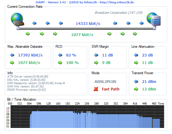

Az előző rendszer nem követte valamiért a vonali paraméter változásait, csak be volt lőve egy fix értékre és ezért szakadozott. A mostani intelligensen követi a változásokat és amikor a paraméterek romlanak, visszább veszi a sebességet, hogy ne szakadjon a kapcsolat. Amikor jobb lesz, akkor meg elengedi.
Jellemzően ott szokott ilyesmi történni, ahol telített a hálózat, nagy az áthallás és amikor nagyobb a forgalom, akkor kisebb a sebesség. VAGY lehet még az is, hogy az RSS trönkje mikrós és a terhelés elosztás miatt esik vissza (meg kéne nézni milyen a Margin amikor lassabb a kapcsolat és milyen ,mikor gyorsabb, valamint milyen időszakokban vannak ezek és mennyire rendszeresen.)

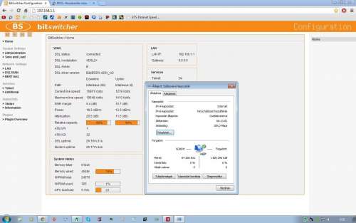

Az SNR ne tévesszen meg. Az értékek jók, ennek ellenére a DSM korlátozza a vonaladat: ezt a 9mega körüli vonali sebesség egyértelműen mutatja. Ennek a 10-es csomagnál 12.480-nak kéne lennie, amire a vonalad képes is. Ha most váltottál vissza akkor várni kell pár napig, és semmiképpen se áramtalanítsd a modemet, vagy húzd ki a telefonkábelt, mivel ezek a korlátozások általában szakadások környékén szoktak rákerülni a vonalra (persze számos esetet láttunk, amikor ez minden ok nélkül történt...).

Az biztos, hogy nem az ADSL szakadt meg, hanem a PPPoE legalább is a linkelt kép ezt mutatja.
Ellenőrizni kell az UTP-t a gép és a modem között, ha van router azt kihagyni a buliból esetleg másik géppel is kipróbálni hátha a hálókari vacakol a gépedben.
"Múltkor leraktuk a telefont arra is elment.."
Ez viszont egyértelműen szűrő hiba.

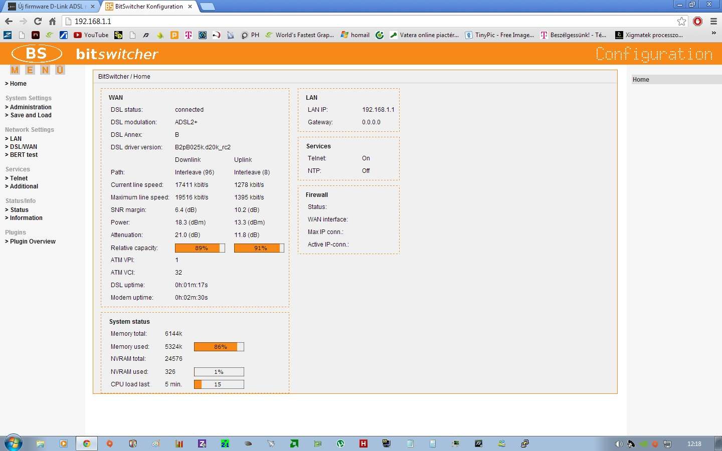

ETOM
Status: Showtime
Retrain Reason: 8000
Max: Upstream rate = 1435 Kbps, Downstream rate = 19572 Kbps
Path: 0, Upstream rate = 1278 Kbps, Downstream rate = 16835 KbpsLink Power State: L0
Mode: ADSL2+
Trellis: U
N /D
N
Line Status: No Defect
Training Status: Showtime
Down Up
SNR (dB): 6.3 11.3
Attn(dB): 21.0 11.6
Pwr(dBm): 18.3 13.3
ADSL2 framing
MSGc: 59 27
B: 174 79
M: 1 2
T: 3 1
R: 12 16
S: 0.3320 3.9550
L: 4506 356
D: 96 8
Counters
SF: 2532491 464671
SFErr: 78 12
RS: 493835790 2785350
RSCorr: 39940 182
RSUnCorr: 4691 0HEC: 71 52
OCD: 9 0
LCD: 0 0
Total Cells: 1627490465 3988332217
Data Cells: 31360140 598334845
Drop Cells: 184
Bit Errors: 0 1360342ES: 44 1017
SES: 1 45
UAS: 32 57865
AS: 40990INP: 1.02 1.43
PER: 16.18 16.31
delay: 7.96 7.91
OR: 32.12 16.18Bitswap: 7751 5

Showtime Drop Reason: 8000
Last Retrain Reason: 8000Nem tudom jobb e lett. De az idő mulásával kiderül majd egyelőre szép és jó.

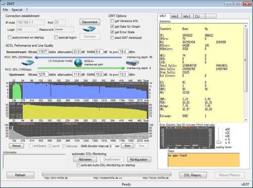

A jelek szerint nem az ADSL kapcsolat szakad meg, hanem a PPPoE. Még annyit tegyél meg, hogy a modem webes fleületén a Status --> DSL status és alul az Info gomb kimenetét nézd meg: a LOS nevű paraméter jelzi a modem által érzékelt szakadásokat. Ha az nulla, akkor nem az ADSL kapcsolat szakadt meg.
A PPPoE kapcsolat megszakadhat sokmindentől:
1. Szar router
2. Szarul beállított router.
3. Szétterhelt router, a torrent nem jól beállítva képes erre.
4. Nincs MTU beállítva 1492-re (router és PC).
5. A PPPoE kapcsolat elsősorban linuxon, de windows-on is előfordulhat, hibásan van felkonfigurálva.
6. Ha az ADSL kapcsolat megszakad akkor a PPPoE kapcsolat is meg fog.6. Azért raktam külön mert szélsőséges példa, de a DSLAM gerinc hálózati csatlakozásának a megszakadásakor a PPPoE kapcsolat elbomlik, de az ADSL kapcsolat értelemszerűen nem. Nagyon nagyon ritka, de van elvi esélye.
A leggyakoribb PPPoE hibaok, hogy az ADSL szakad meg, illetve a gagyi és/vagy rosszul beállított routerek. Nálad előbbi kizárható.

Azt gondolom a cikkben egyértelműen benne van a lényeg:
A cél hogy a fölösleges kbeáeket, kötéseket, toldásokat kiiktassuk, és a lehető legrövidebbre csökkentsük a kábelhosszt az átaádsi pont és a DSL modem között, illetve hogy az átaádsi pont és a DSL modem között minimum UTP kábelt használjunk. Az ócska telekomos kötődobozok elhagyhatóak, az UTP kábelből kifejtett két vezeték végére (mindig azonos színpárt használjunk) közvetlenül krimpelhető RJ11 csatlakozó, csak arra ügyeljünk, hogy mielőtt krimpelünk, tömjük ki a csatlakozónál műanyag szigeteléssel a bemenő két vezeték körüli részt, hogy azok a krimpelésnél jól megszoruljanak és mechanikailag szilárd legyen az egyébként nem túl szabályos művelet.
Az, hogy ezeket az irányleveket ki hogyan alkalmazza már függ a helyzettől, lakás szerkezetétől is.
Abból amit leírtál nem tudom felmérni, hogy van-e ennél ideálisabb kialakítás, vagy sem, ahhoz ott kéne lennem

Épp kérni akartam, hogy ezt másold be.
Ha a DSL uptime kb. megegyezik a modem uptime-mal, az azt jelenti, hogy nem az ADSL kapcsolat szakadt meg, hanem a PPPoE ami az ADSL réteg fölött fut.
Ebben az esetben kliens oldali hiba, ha lenne routered akkor azt mondanám.
Mivel nincs routered és a windows tárcsáz, ezért én azt javaslom, hogy a PPPoE beállítások között nézd meg, hogy van-e automatikus bontás beállítva, illetve a PPPoE beállítások között kapcsold ki a tömörítést, LCP-t, multilinket, és állítsd be úgy, hogy tárcsázzon újra magától ha megszakad.
Illetve a hálókártyán az 1492-es MTU-t is érdemes beállítani pl. TCPoptimizerrel.
