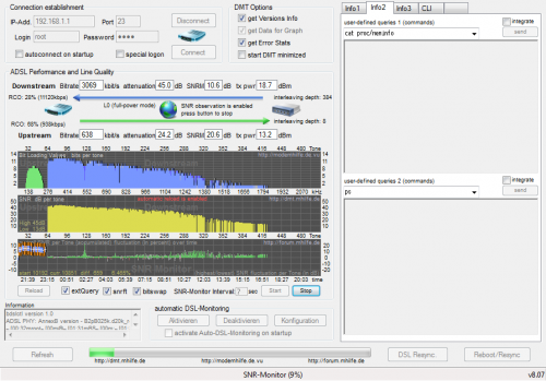

			  KretaKing csendes tag Az normális ha az 5 megás csomagra 3068-at állítanak be? így pont a fele jön ki Ez a dolog hogy van mostanában? Valami spórolás? DMT szerint 28%-át használom ki a lehetséges sebességnek, és mindennemű kiszállás nélkül benyögik hogy ennyit tud a vonal? Régen a nettó 5 megabit is megvolt, és most romlott el?
 Hetekig nem nyúltam a modemhez, tehát a piszkálgatásra nem foghatják.
 Gondolom akkor nem probléma, ha én is csak a felét teljesítem a vállaltnak.

							üzenetéreI24K-t kapcsold be és állítsd a target SNR margint 60-ra majd save és admin menüpontban reboot. Ha a modem újraindulása és újracsatlakozása után is ugyanez az eredmény van akkor SNR lock van a vonaladon ami annyit jelent, hogy a DSLAM portodon a sebességet korlátozták valószínűleg akorábbi hibás állapot miatt. Dchard

							üzenetéreA vonalad a jelenlegi állapotában 8-9Mbit/s letöltési sebességre képes, ezért nem állja meg a helyét a Telekom kijelentése, hogy minden tökéletes illetve hogy ennyit bír a vonal. Teljesen egyértelmű, hogy ezen a vonalon az 5megabites csomaghoz tartozó bitsebesség ami 6144kbit/s (a mostani 3099 helyett!) minden különösebb probléma nélkül nyújtható, és hogy a DSLAM portodat lekorlátozták ami valószínűleg a DSM nevű rendszer hibás működéséből fakad. Ezt a jelenséget mi SNR lock-nak kereszteltük. Be kell jelenteni hibára és követelni, hogy a DSLAM portodat állítsák vissza az eredeti 5megás csomagnak megfelelő értékekre. És ne hagyd magad lerázni azzal, hogy messze vagy a központtól meg ennyit bír meg ilyen hülyeségek, mert egyszerűen nem igaz. Azt is meg merem kockáztatni a látottak alapján, hogy a telefonhálózat optimalizálásával, néhány hibás vivő kizárásával és egy kis SNR margin csökkentéssel a 10megás csomagot is működőképessé lehetne tenni, de az 5megás csomagnak minden probléma nélkül mennie kell ezen a vonalon. Dchard

							üzenetéreEz SNR lock lesz, azért nem megy maximummal a csomag. Jelenteni kell hibára és nem elfogadni válaszként hogy ennyit bír a vonal meg hogy túl messze vagy, mert nem vagy túl messze. Ezen a vonalon 13-14megát biztosan lehet szolgáltatni a 10megás csomag szinkron sebessége pedig 12mega az itt látható 7-tel szemben. Szedjél le a DSLAM portról a korlátozást. Dchard

								#2325
							üzenetére AstraCDX
								#2325
							üzenetéreItt lakok (még magyar honban xD). Az itteni alközpont durván 120 méterre van tőlem légvonalban az önkormányzat udvarán.
			  #60252516 törölt tag Nekem 15 Megás családi csomag van (még), és ilyen a kinézete a vonalnak. Status / DSL information
 Status: Showtime
 Retrain Reason: 8000
 Max: Upstream rate = 1659 Kbps, Downstream rate = 25936 Kbps
 Path: 0, Upstream rate = 1085 Kbps, Downstream rate = 18591 Kbps
 Link Power State: L0
 Mode: ADSL2+
 Trellis: U:ON /D:ON
 Line Status: No Defect
 Training Status: Showtime
 Down Up
 SNR (dB): 17.4 21.8
 Attn(dB): 1.5 2.9
 Pwr(dBm): 11.2 10.5
 ADSL2 framing
 MSGc: 68 17
 B: 254 95
 M: 1 2
 T: 2 1
 R: 0 16
 S: 0.4380 5.6026
 L: 4657 297
 D: 1 2
 Counters
 SF: 8810671 536347
 SFErr: 104 303
 RS: 0 3031649
 RSCorr: 0 83
 RSUnCorr: 0 0
 HEC: 105 144
 OCD: 45 0
 LCD: 0 0
 Total Cells: 1966566719 3362665623
 Data Cells: 389956752 3286708512
 Drop Cells: 0
 Bit Errors: 0 4766242
 ES: 103 89305
 SES: 0 13
 UAS: 33 128113
 AS: 142801
 INP: 0.00 0.43
 PER: 16.20 16.10
 delay: 0.10 2.80
 OR: 36.52 11.42
 Bitswap: 2 1
 Total time = 1 days 15 hours 41 min 11 sec
 SF = 8810671
 CRC = 104
 LOS = 0
 LOF = 0
 ES = 103
 Latest 1 day time = 15 hours 41 min 11 sec
 SF = 3484292
 CRC = 45
 LOS = 0
 LOF = 0
 ES = 45
 Latest 15 minutes time = 11 min 11 sec
 SF = 41462
 CRC = 0
 LOS = 0
 LOF = 0
 ES = 0
 Previous 15 minutes time = 15 min 0 sec
 SF = 55509
 CRC = 1
 LOS = 0
 LOF = 0
 ES = 1
 Previous 1 day time = 24 hours 0 sec
 SF = 5326379
 CRC = 59
 LOS = 0
 LOF = 0
 ES = 58
 15 minutes interval [-30 min to -15 min] time = 15 min 0 sec
 SF = 55510
 CRC = 0
 LOS = 0
 LOF = 0
 ES = 0
 15 minutes interval [-45 min to -30 min] time = 15 min 0 sec
 SF = 55571
 CRC = 1
 LOS = 0
 LOF = 0
 ES = 1
 15 minutes interval [-60 min to -45 min] time = 15 min 0 sec
 SF = 55510
 CRC = 0
 LOS = 0
 LOF = 0
 ES = 0
 Showtime Drop Reason: 8000
 Last Retrain Reason: 8000
