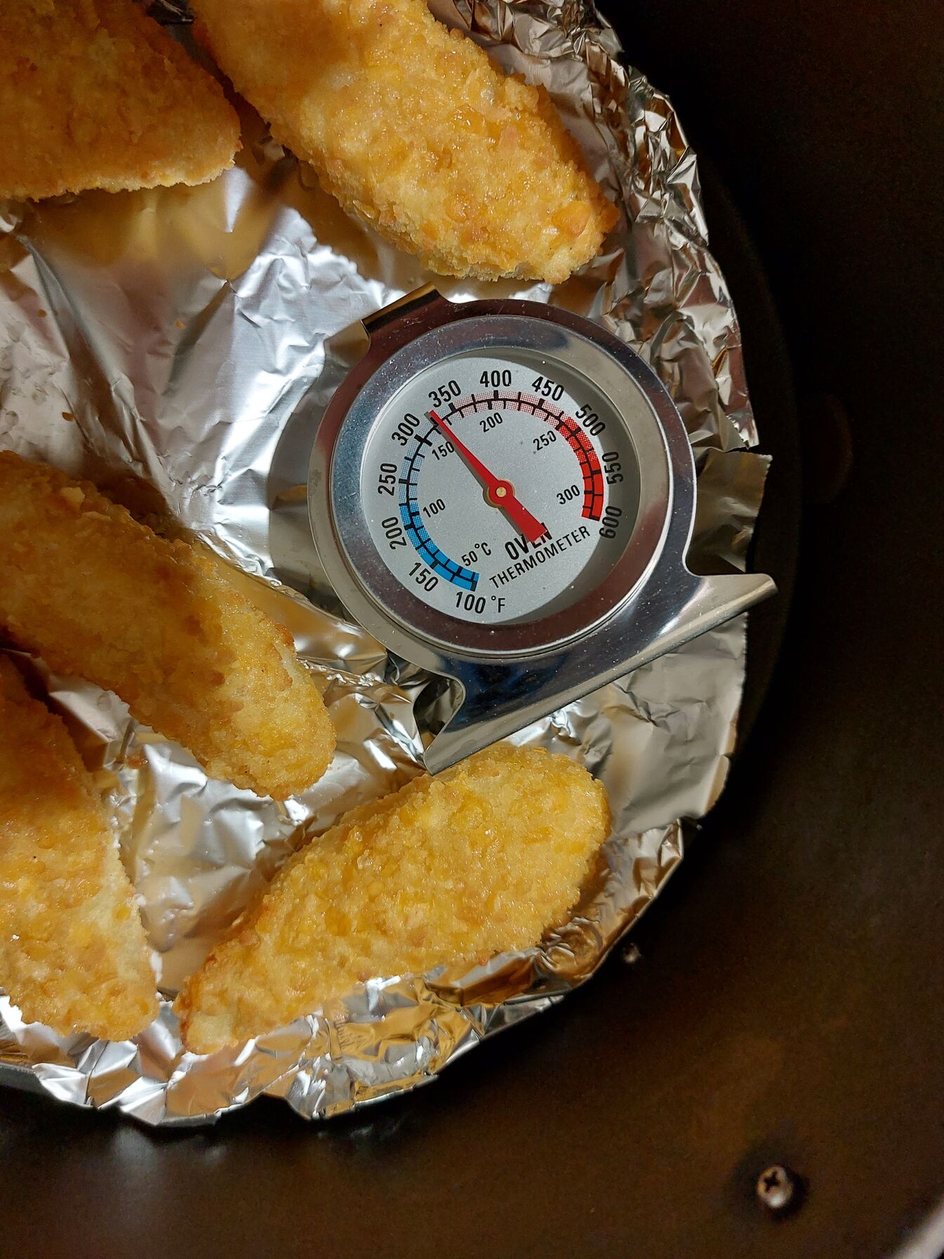

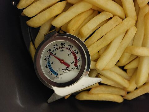

És beraktam a hőmérőt és lámKésőbb még lejjebb ment[kép], aztán kicsit fel [kép]

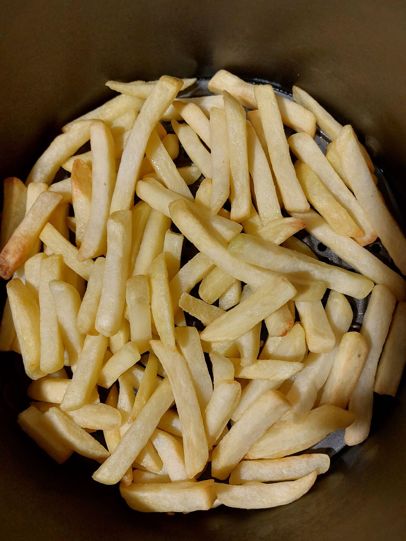

Jött a hasáb
Ott is 10perc után már pirulni szokott a felső része de most semmi [kép]Nem akartam rárakni a mérőt de már kíváncsi voltam

Kevesebb hasábot mint máskor szoktam végül 33percig sütöttem úgy hogy az utolsó három percben csirkét is ráraktamSzerintetek a Tefal-hoz forduljak vagy inkább az Alzához

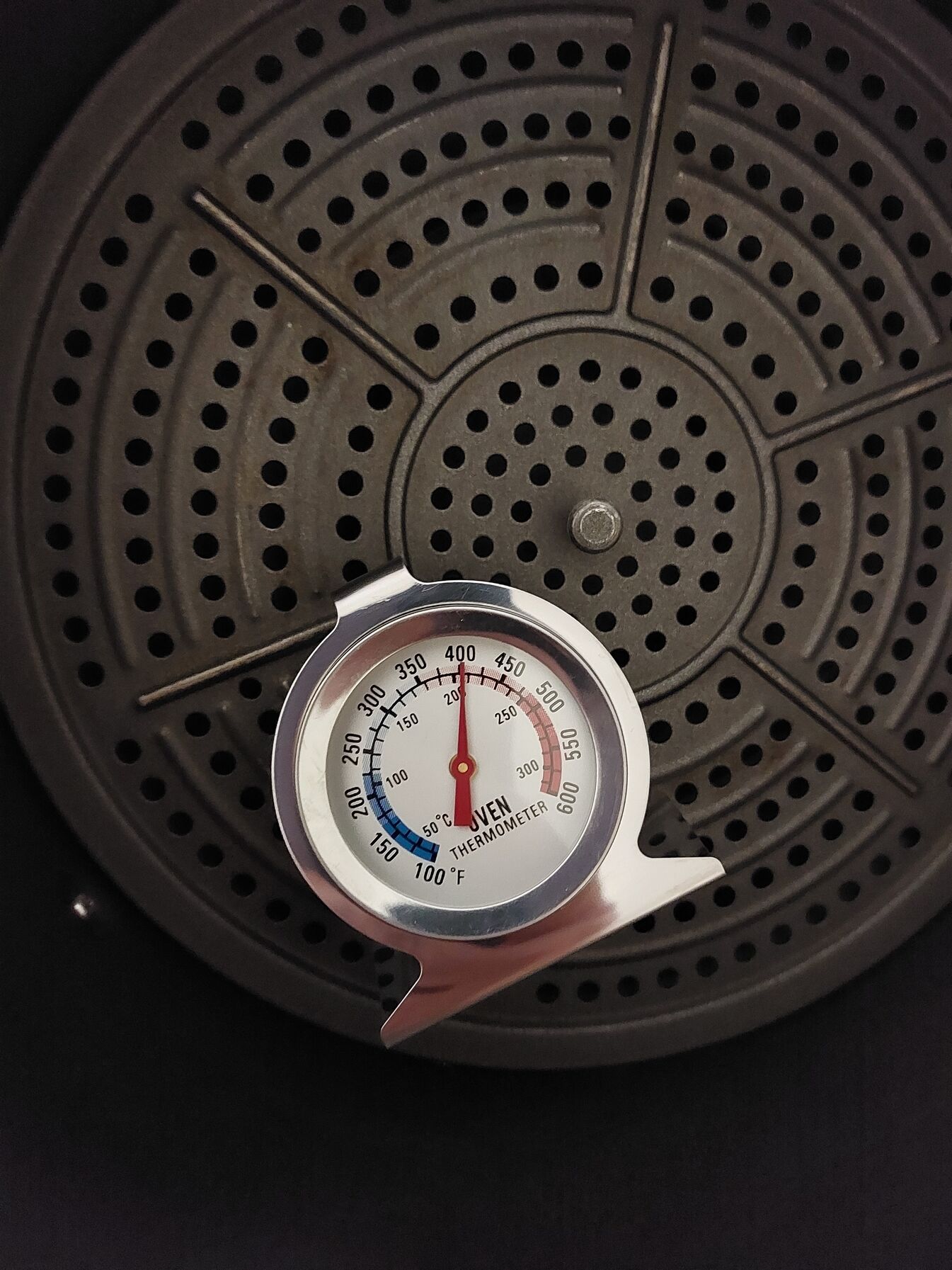

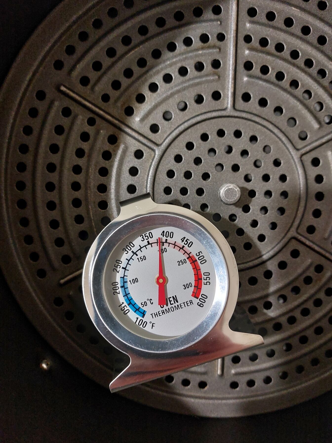

Közben vettem hőmérőt is és teszt alatt beleraktam
Ugyan úgy sokszor kattog de mérés alapján a hőfok megvan
[kép], [kép], [kép], [kép] -
