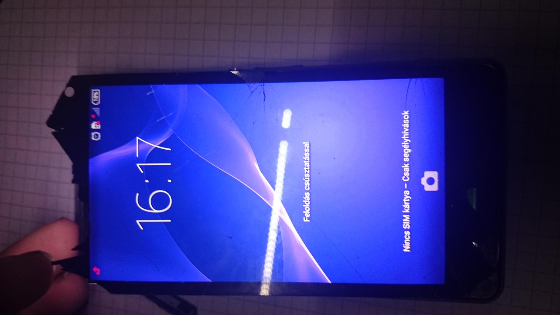

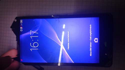

Igen,nekem is a sarkainál sikerült szétkapni,mert keresztbe,hosszába volt repedve az egész. De maga a kijelző nem sérült,az működik továbbra is,csak ugye az érintő. Na de annak meg úgyis mindegy,hisz alapból törött volt,semmit nem érzékelt.
A tulaj nem tudom hol vette ezt a kijelzőt,de ennek eltér a képminősége az én telefonométól.
Így jött le:
