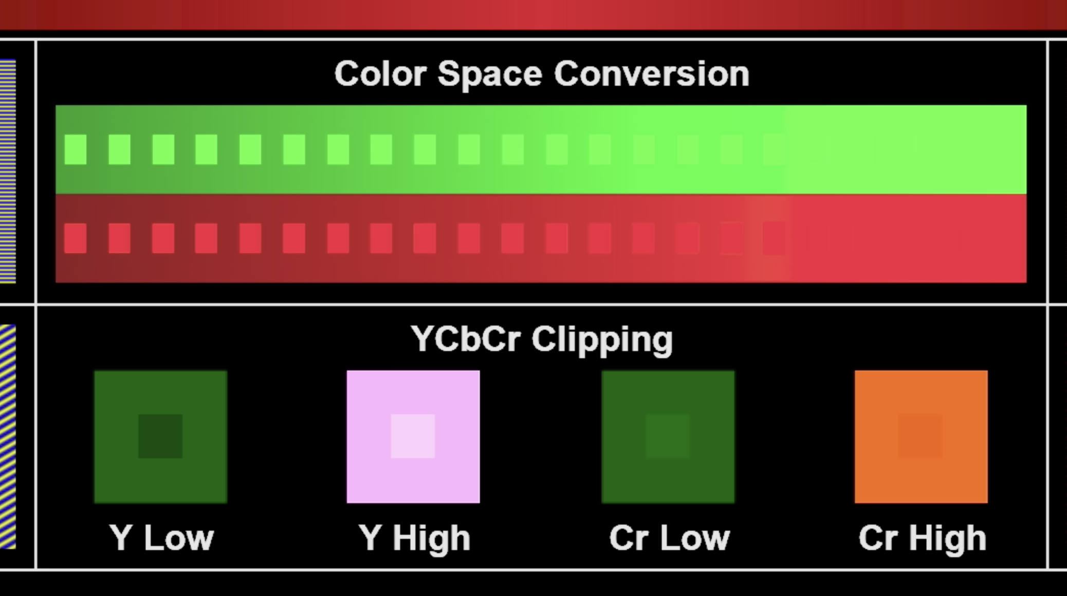

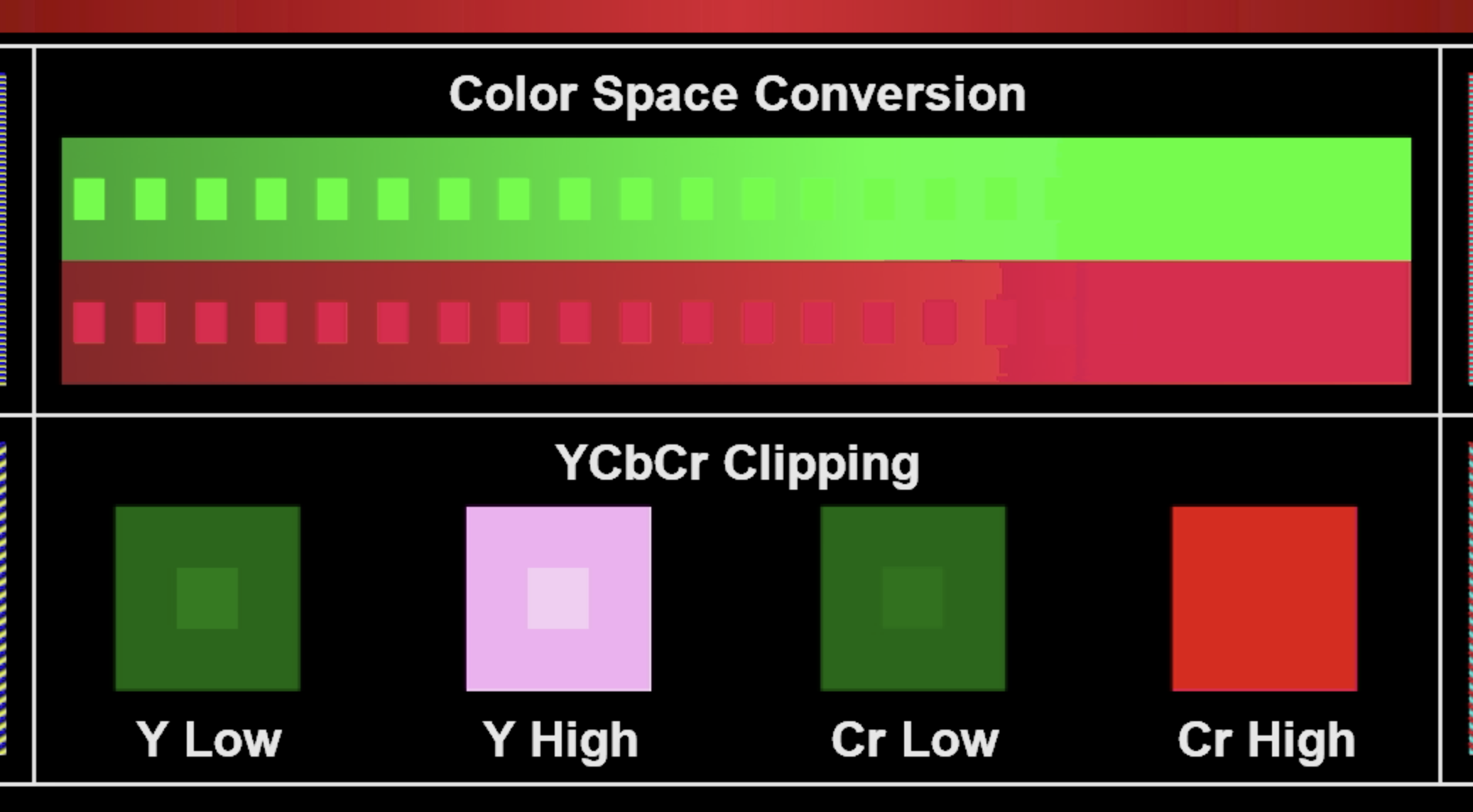

Ez a sávosodás érdekes. HDR10 és DV esetén nem látok sávosodást. - minimális és sajnos van, ezt én is láttam a tesztvideón a 2022-esen, 2021-esen finomabb az átmenet. [link]
ATV 2021:
ATV 2022:
