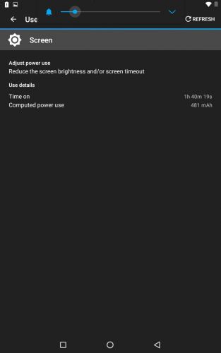

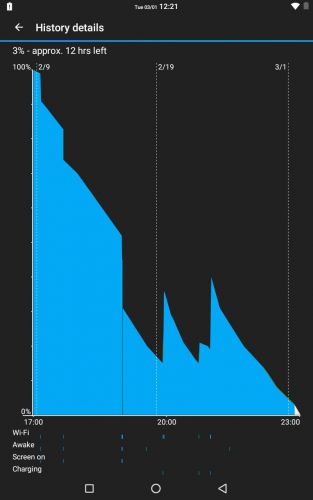

Valami programmal nézd meg hogy a nagy foigyasztó, mi eszi ennyira az akkut. Én 1500-on OC-vel használom most és nem merül jobban, mert maxon nagyon keveset kell menjen a CPU.Ammenyiben a Noise Project rom-on vagy akkor elég a cache-eket törölni. Ha nem akkor full wipe kell.
