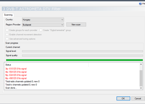

Jetteroh
wwenigma #852 üzenetére
Megpróbálom rekonstruálni, hogy mit tettem. Valahogy sikerült "Astrometa DVB-C Device"-t összehozni az Eszközkezelőben!
Mindent töröltem. Megkerestem a driver fájlokat és töröltem.
Ezután újratelepítettem a AMDVBC_Setup_160614.exe-t, miközben nem volt bedugva. Majd bedugtam, és DVB-T-s jelent meg ezért eltávolítottam a DVBC driver-t kihúzott állapotban. Szerintem újraindítottam a gépet. (Ezt korábban a driver telepítés után is csináltam, akkor ugyanúgy DVB-T volt) Jóval később próbaképp bedugtam és meglepve láttam, hogy az Eszközkezelőben DVB-C-ként felismerte.
Ezután már egyenes út volt, az MP2-t is telepítettem, ami ugyancsak DVB-C-ként kezelte és már kereshetőek voltak a csatornák. Szóval, ha tudnám miért lett jó, akkor jobban örülnék. Így legalább most müxik.

wwenigma #845 üzenetére
Most nem azert a két forintért, de raktam fel MP2-t és én nem latok problemat vele. Normalis drivert kellene felrakni, tökmindegy mit ir eszközkezeloben. Legutolso legfrissebb DVB-C BDA driver van fenn.
"Use advanced tuning options" kivalasztasaval es a "search for transponder list"-tel pedig eleg egy frekit megadni es leszedi a többit is.
wwenigma
Jómunkásember
Kulon van a DVB-T/C drivere, parhuzamosan nem lehet fenn, ha egyiket felrakja a masikat leszedi. De ha a jo driver van fenn akkor sem C-t mutat.
A probléma az hogy rossz transzpondereket keresett. Itt a csatornakiosztas a digitalis frekvenciakkal: [link] At kene irni MP-ben.

Jetteroh #835 üzenetére
Javaslom, hogy próbáld meg az egyel korábbi drivert felrakni innen: http://www.astrometa.com.tw/Previous%20Versions.html?rnd=0.9671116746863014 -> AMDVBT2 BDA driver for DVBC Build 151102
Utána töröld a korábban felismert DVB-T tunert a MP-ból és nézd meg, hogy az újat DVB-C-nek látja-e már.
