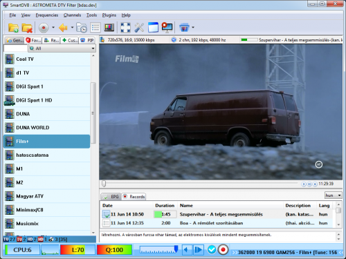

Ffuu444
Találtam egy megoldást, amivel normálisan nézhető az adás, tehát nem hiányoznak csatornák, nem szakadozik az adás, nem csúszik a hang, nem akad a felvétel, nem lassú a kezelőfelület, nem ugrik helytelen csatornára és nem jelentkeznek egyéb korábbi problémák. Már félig lemondtam róla, hogy ezzel az eszközzel én vb-t fogok nézni, mert mindegyik verzióval volt valami baj, de aztán csak sikerült működésre bírni, ráadásul egy ingyenes programmal.
A megfelelő működéshez a két összetevő:
- 140425 driver
https://dl.dropboxusercontent.com/u/96257536/AMDVBT2_C_Setup_140425.exe
- SmartDVB 0.3.5
http://www.dvbsupport.com/download/files/SmartDVB035Release.7zA telepítések után már csak be kell hangolni a csatornákat (ha nem megfelelő a vétel, akkor egy újraindítás is szükséges), majd a Tools > Settings > Directshow > Connenction menüben a dekódereket át kell állítani LAV-ra.

Király, köszi!
gyuszaa
Teljesen korrekt minőség ennyiért, tetszik a felvétel.
"...nézhetjük a digitális kábel TV adásokat (UPC, Digi és a többi)."
A UPC csak kódolva szórja az adást, plusz a CI+ modulhoz van párosítva a kártya (ergo foglalat kompatibilis eszköz kell), vagy természetesen a szolgáltatói box alternatíva.
Ki van aknázva a felvétel, aki akar szórakozhat mókolt FW-vel a tv-n esetleg, ha archiválás a szempont.
