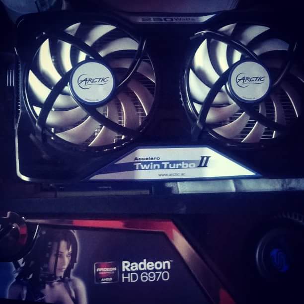

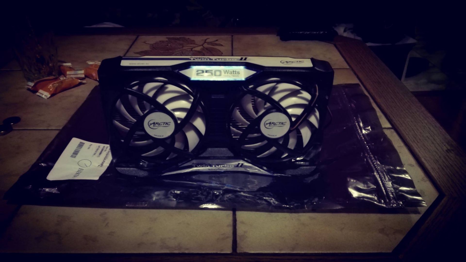

BUZZLGHTYR
estét.
rendeltem egy ac twin turbo 2 hűtést, nekem asus hd 6970 van, jó lesz rá?
alapból felmegy akár 90 fokra is, így jobb lesz a hűtőteljesítménye?egyébként egy e5450 3,8ghz megtudja hajtani?

Aerocool Twin Turbo 2 itt a spec hozzá amugy 92mm esek a ventik .. nekem 65 foknál följebb nem volt eddig GTA5 alatt sem és ki próbáltam a Star Wars Battlefront 3 Bétáját 1080i high texturákal 4x él simitásal és ott sem ment 68 nál följebb szóval teszi a dolgát viszont hozzá teszema szerelés ügyeséget igényel mivela rem sünöket fel kell pakolni ... és a kártya elején a dvi portoknál is kell 1 hütöbordát dobni a ramoknak... alapjában a felfogato keret jól van hozzá be állitva ugy hogy azt nem kell bántani viszont ha össze raktad akkor 1ó száradni kell hagyni a memorián a ragasztot a ramsünök allat és arra is ügyelni kell hogy nem kell sokat baszni alályuk mert keveset adnak mega sok baszta elszigeteli a höt tömören ennyi de ha nem mersz nekiálni meg csinálni szivesen meg csinálom neked!
(Sorry a helye írási hibák ért de a mai nap reggel 4:30 kor indult és most ültem le a gép elé
