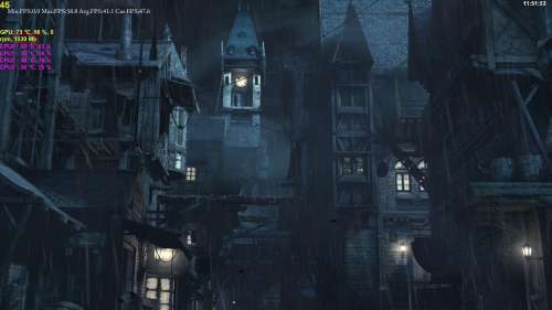

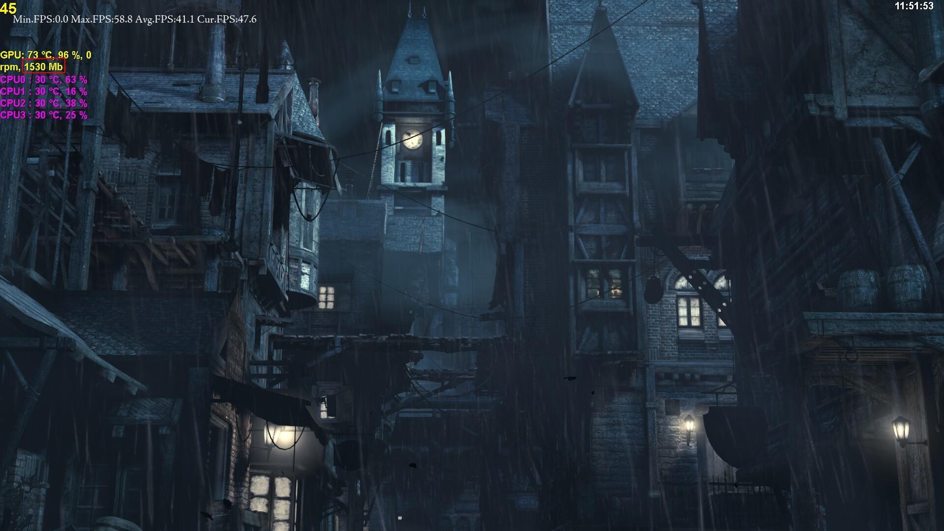

Más téma: Thief. Hát, nem kicsit el vagyok hűlve. A játék Normal beállításon 1530 MByte videó memóriát bezabál HD-ben, és már itt totális gpu limitbe futok (ref. 6970-es kártyával). Bár fps azért átlag 42 körül mozog, és játszható, azért rohadtul kíváncsi lennék, mit mutat Mantle API-n futtatva.

Amúgy már én is jártam így (meg hogy nem adtam neki tápot).
