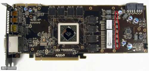

#20293
Most még a ref hűtő van rajta, csak a gpu vizesblokk mellé (ami még a 6850-ről maradt meg) keresek vrm hűtést, költséghatékonyan.
És a türkizes helyre is gondoltam rakni, mert azt is olvastam itt korábban, meg a ref hűtő alatt ott is van gap, így gondoltam, oda is kell hűtés.
Ja, és köszi a tippeket. Most a Blue Eye-hoz kapott ramsüniket akarom erre használni, az azokon lévő gyári ragasztás gondolom jó lesz. -

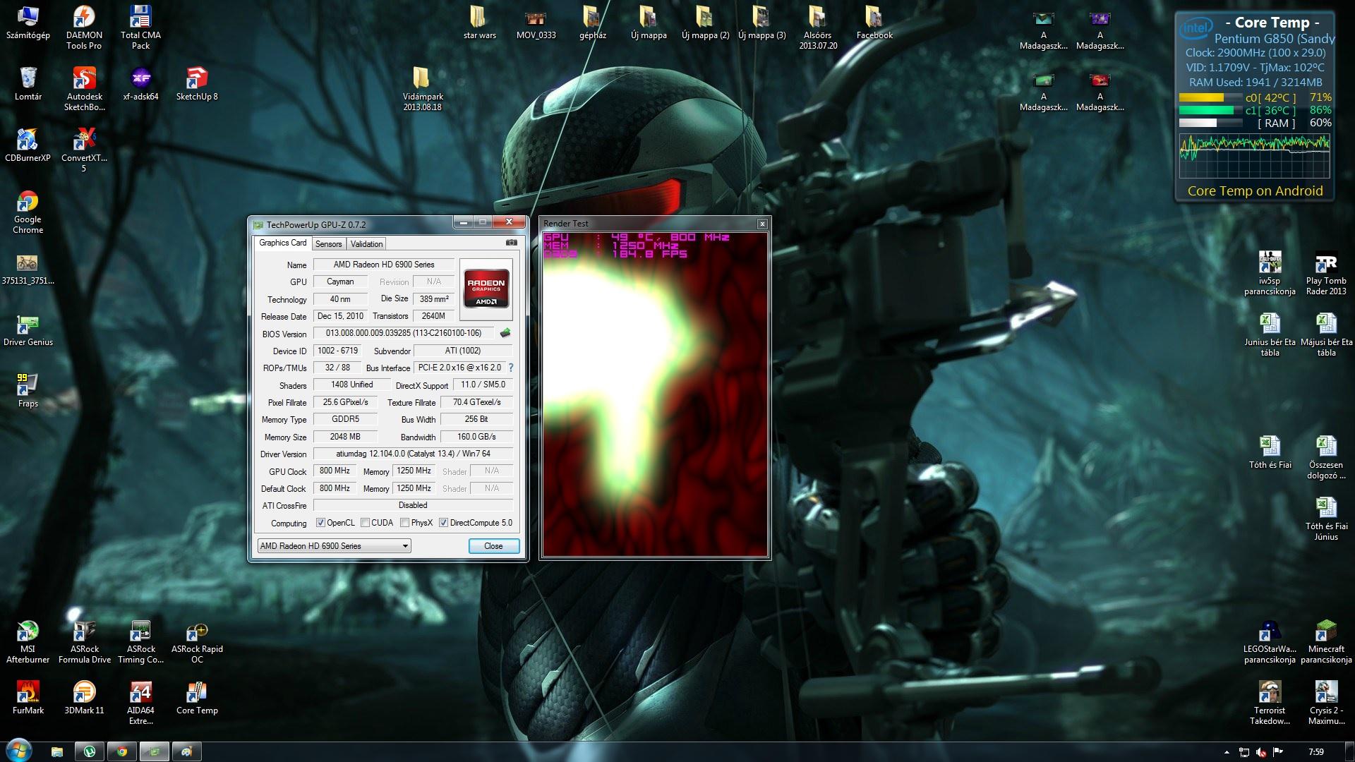

én nem tudom még mindig unlockolni. Szétszedtem a kártyámat, és ugynaz a nyák mint a 6970 pcs+ nak. dettóra az alkatrészek is. De ha ráteszem annak a bioszát. 1408shader és kész már nagyon idegesít és tudom hogy valamit roszulcsinálok. Mert az öszses 6950 et lehet unlockolni valahogy. Ezek nem lézervágottak.

#20290
A képen türkízzel jelölt alkatrészre is tegyél bordát, a vrm-ekre meg sürgősen. Ha sünit raksz fel, akkor azt hővezető kétoldalú ragasztóval tedd fel, azzal biztos nem okozol zárlatot.
Itt van pár megoldás is vrm és vram hűtésre. [link]

De az már tuning, ami szintén lutri, a shaderoldással együtt. És ugye a sima 6970-eseket is lehet tuningolni.
Más: A vrm-re raknék ramsüniket, de eléggé pici a felület, ahol fognia kell ezért valszeg felfeküdne a képen is jelzett alkatrészreis picit. A kérdésem az, hogy vajon okozhat-e ott a ramsüni zárlatot?

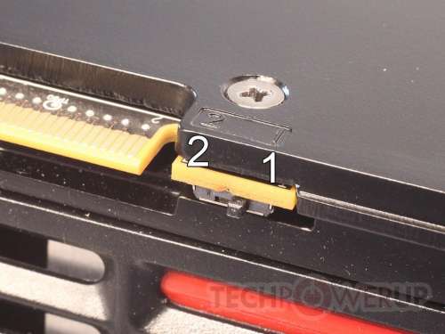

d3lete
#20281
Lehet hibás a maradék shader egység, s ezért dobja el magát a kártya. Először sztem egy stabil alap bios keress, s azt flasheld fel. Techpowerup-on biztos nincs fent?

(#20277) d3lete : Erről az 1-es kapcsolóállásban történő forcebios módosításról nem hallottam, nem is látom értelmét. Éppen ez lenne a lényege,hogy maradjon meg a gyári bios, meg legyen egy módosítható. Lehet nem is íródik felül az a bios, ha a végén ugyanazt az állapotot látod, mint bios égetés előtt.

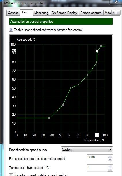

Ha halk vga-t és alacsony hőfokokat szeretnél, akkor bizony hűtőcsere. Hőmérsékletfüggő ventiszabályzást, PWM-es ventikkel meg tudod oldani. Manuálisan szerintem nem.

Köszönöm, nagyon király
Amúgy terhelés alatt ért el a program nélkül +90 fokot, progival meg 80 fok, de már ijesztően hangos
!!!gáz ez a 80 fok vagy ez normális? a másik kérdésem, hogy van hasonló program amivel a többi ventit is szabályozhatom?
Köszönöm, szép napot!
d3lete
Lacpac
#20262
mindketőt lehet flashelni unlockrom parancsal. 1 az hogy hiába flashelem viszsalöki 6970 ről 6950re
ha rbe be unlock shaderre megyek és úgy flashelem fel kékhalálozik, ha6970 bioszt teszek fel semmit sem ér.
Nincs eredeti biosom sem. Ez az hogy mindkét állásban 6950 és lehetelenség 6970re flashelni.
Segítsetek.

msi afterburner kell neked! létre kell hozni egy jó kis profilt!
ahogyan melegszik a vga, úgy gyorsítja a vga ventijét
ezt most csak gyorsan behúzkodtam, szemléltetésnek

Sziasztok! Sürgős eset. Kellene egy eredeti bios fájl powercolor hd 6950 2gb pcs++ kártyára.
Olyan segítsen akinek iylen kártyája van mert techpowerupon nincsen normális. Nem tudom unlockolni a shadereket akármit megpróbáltam ugyannyi van. És a device Id sem lesz 6718 (6970) hanem marad 6719.(6950). Ha a mindkét biosz megvan azaz a backup és a normál az lenne a legjobb.

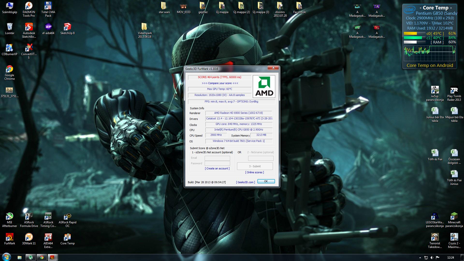

Drizzt01
Megcsináltam a 3DMark 11 -et . [link] . Nem túl fényes .

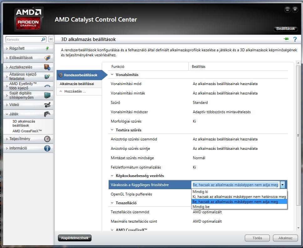

Van más kábeled? Vga és a monitor közé gondoltam..

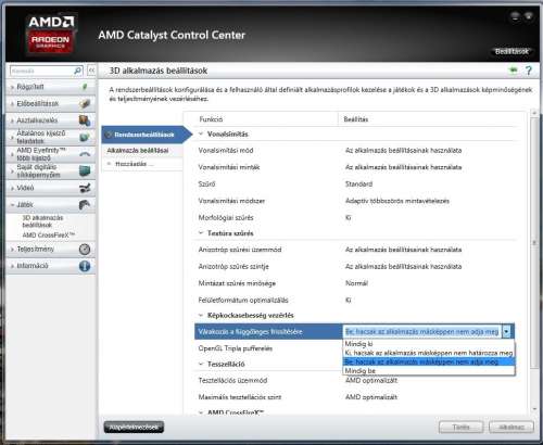

Volt nekem egy olyan esetem hogy a HDMI kábelem volt a ludas olcsó sz@r volt. Történés a következő, amikor valami 3D-s alkalmazást indítottam akkor a képfrissítésem 60Hz-ről 30Hz interlace -re ugrott.
Ez még be limitálhat ha még a Vsync is be van kapcsolva.. Mert akkor ugye nem tördeli a képet...Az elég meleg eredmény..!!
Pucolj le minden radeon drájvert,, driver sweeper progival..
