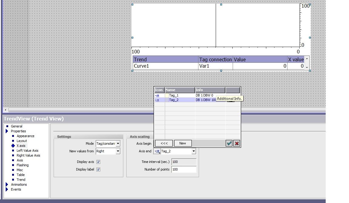

írok egy függvényt, (aminek a változóit lehet a hmi-ről módosítani) a kétváltozós függvény egyik változóját folyamatosan növelve lefuttatom és a számolt értéket és elmentem egy datablock-ba egyenként.Ehhez kellene a grafikon, hogy a diszkrét adatokat egymás mellett megjelenítve egy értelmezhető görbét kapjak. Tehát ha jól működik a rendszer az időtől függetlennek kell lennie, de úgy látom hogy a Trend View görbék x tengelye időhöz kötött
kérlek javíts ki ha tévedek, de ami nekem kell az valahol itt található (x tengely skálázása tag 1-től tag 2-ig)
KB.Pifu
üdv!
tévesen fogalmaztam, itthon ez a szoftver van meg és szimulátort fogok használni (használtam már régen, de már nem emlékszem, lehet hogy a Tia Portal volt).
A cél sok adat kirajzolása, hogy egy többé kevésbé értelmezhető görbét kapjunk, vizuálisan megjelenítendő egy függvény eredményeit, mondjuk egytől százig (vagy esetleg 1000- ig ha nem kell egyenként bepötyögni
